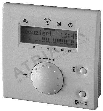

@iamriso V celom dome mám podlahové kúrenie. Podľa toho som vyberal typ regulácie kotla. A keďže on/off spínač (de facto relé) je v prípade podlahovky kontraindikácia, víťazom bola ekvitermická regulácia - v mojom prípade OpenTherm+ QAA73. Podľa toho som hľadal vhodný kotol (t.j. aby riadiaca jednotka fungovala aj s OpenTherm+).
@gadefox ak mas QAA73 ako tvrdis, nastav si vplyv vnutorneho priestoru na 50% a prekurovanie nikdy nezazijes. Siemens Albatros s QAA73/LMS14/15 s dobehom podlahovky rata, len to treba zapnut. Ja ten parameter v SYNCOIC vidim... k tvojim cenovym kalkulaciam: -ESP8266 stoji v farnell/avnet 7.60 euro. Cina mozno 2.12euro. ale nie dolar, ani dva. - k ESP8266/ESP32 ti treba este opentherm gateway. bud si ju kupis za 14-15 euro, alebo vyrobis,. ale za menej ako 12 euro to nebude. - display - dalsich 5 euro treba ti to naprogramovat, rozchodit. Tie srandy za 15 euro nemaju ziadny galvanicku izolaciu, takze ak odjebes kotlovu dosku (za posledny rok som takychto kutilov zazil asi 5), tak zasa 200e v keli, lebo kotle tie vstupy nijak chranene nemaju (ocakava sa, ze sa tam nebudu pripajat domace somariny). V reale stoji OT gateway s display 30 euro namiesto 1 dolara. koniec politickej vsuvky

@mgx Makes sense.. Mám tento Siemens a ak ma pamäť neklame, je napájaný z kotla - čo znamená, že aj to ESPčko by sa mohlo napájať z kotla, aby to bolo all right.. Na druhej strane nejaký DIY ESP termostat sa nemôže porovnávať so Siemens reguláciou s 150 parametrami či koľko ich je, myslím. Za mňa: som happy s týmto. Heslo mám aj na OEM prístup, ak by som potreboval tuning :)..
