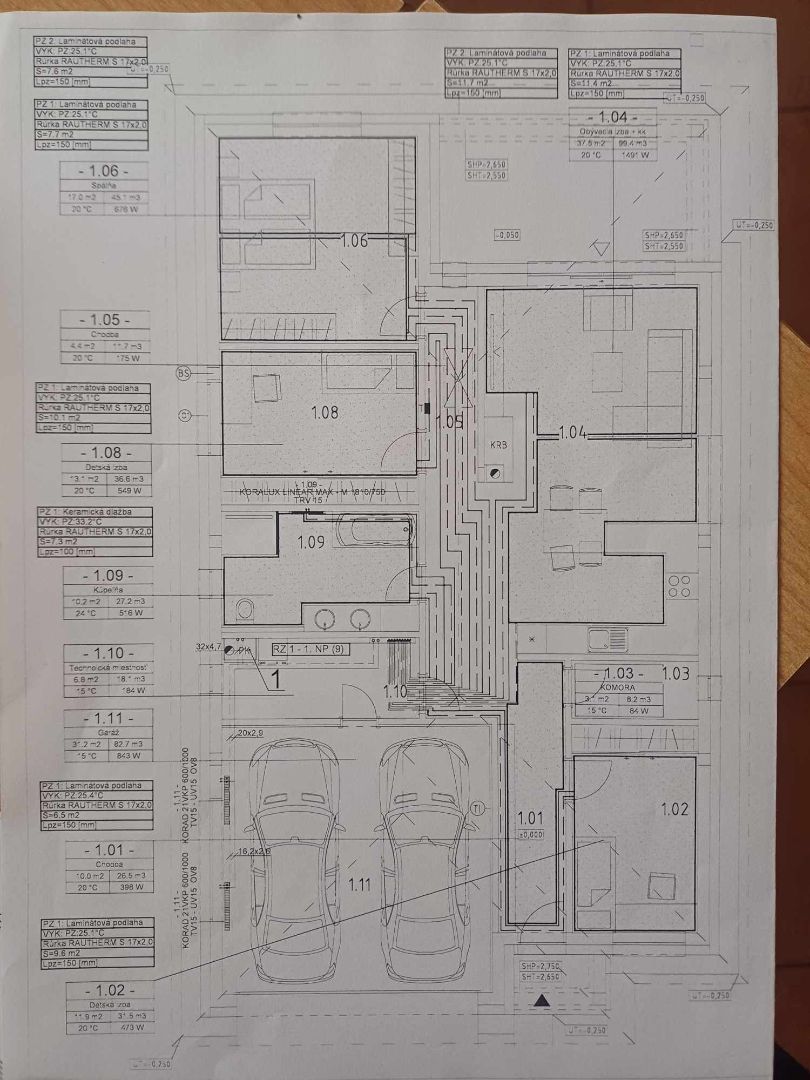

Dobrý deň, chcela by som vás poprosiť o odbornu radu. Pri pokládke podlahového kúrenia nám vyšli vetvy rôzných dľžkách od 59 do 115 m. 1.vetva - 102m 2.vetva - 114 m 3.vetva - 77 m 4.vetva - 115 m 5.vetva - 94 m 6.vetva - 70 m 7.vetva - 95 m 8.vetva - 59 m Otázka je či dlhé okruhy nebudú robiť problém? Máme tam 9 okruhový rozdelovač. Potrubie je REX-AL-PEX 16x2 mm. Do rozdelovača podlahovky nám dali aj čerpadlo. Podlahové kúrenie robí nám jeden kúrenár ale jeho prácou nie sme až tak nadšení a preto sa pýtame. Za každú jednu radu vopred ďakujem.

@kejsix Ide o novostavbu - bungalov. Projekt máme ale až teraz sme si všímli, že kúrenár až tak neide podľa projektu. :-( Kúriť budeme pylnom. Prikladám aj projekt. Ďakujem

@tundehegedus - nahrajte projekt vykurovania tak, aby sa to dalo citat, lebo ked to nahrate ako JPG, tak to citatelne nie je. Skuste napr. ako PNG, tak to funguje ( pozn. @admin - toto je dalsia vec na riesenie) K zapojeniu: - ten 4 cestny ventil s pomocnym cerpadlom su tam UPLNE zbytocne, radiatory by pre spad 40/30 stacili aj pre garaz, ale to sa da overit vypoctom - ci su jednotlive vetvy OK aj pre 120m2 zavisi, ake tepelne straty pre jednotlive miestnosti mate. Ak ste na A0, malo by to vyjst (ak teda nie ste niekde v 500mnm na veternom vrsku) Slusne povedane, najdite si ineho kurenara alebo si zavolajte niekoho kto tomu rozumie, pretoze Vas kurenar zjavne nie. Problem je, ze tieto blbosti platite. Privod kotol<>rozdelovac je aky (skuste odmerat cm sirku rurky), tam moze byt dalsi problem. Pre tento typ domu bohato staci kotlove cerpadlo, netreba ziadne mixy.

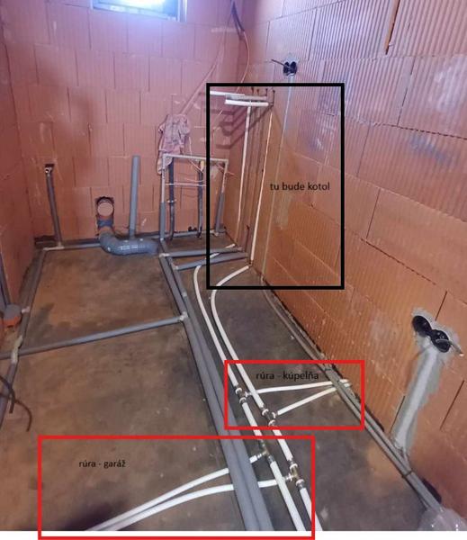

@toky1 áno len v garáži a kúpelni budeme mať radiátory. V garaži klasický dvojpanelový a kúpelni rebríkový.
@tundehegedus nahravate TEN ISTY obrazok ako JPG. Musite ho niekde na PC prekonvertovat na GIF alebo PNG a nahrat tak. Modrastrecha JPG nahrava zle.

@tundehegedus v projekte ak ma zrak neklame máš kúpelňový rebrík napojený na rozdeľovač podlahovky. Prečo nedáte aj do garáže podlahovku?

@mgx https://static.4nets.sk/photo/12/5235... staci upravit link...

@toky1 v projekte možno áno ale v skutočnosti to spravil inak... rura ide priamo do kotla...
@minoo dik, okruhy vychadzaju. @tundehegedus ak si nechate "rovnakeho" kurenara, strazte si s akym typom kolta pride. Predpokladam ze s nejakou starou haraburdou so spodnym vykonom 7kw a viac. Vtedy ho rovno poslite doprec....
@tundehegedus garaz prerobte na podlahovku a rebrik v kupelni prerobte na tepelnu patronu. Ak vam nevadi, ze radiator bude mat len 40c, da sa pripojit aj na podlahovku. 4cestny ventil a tieto rozvody sa mozu zrusit. Je velky rozdiel kurit v KK na spade 50/40-30 a 40/30. V spotrebe.

@tundehegedus skús zmerať priemer rúrok od kotla. Vidia sa mi volajaké tenké.
uz len dufat, ze to dobre zalisoval aspon... ale jak vidim ppr, tak ...

@tundehegedus tym padom nic nieje stratene, prerobit ako pise @mgx, takto ako to mate je to zbytocne komplikovane
