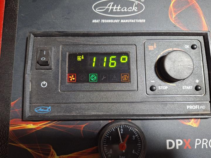

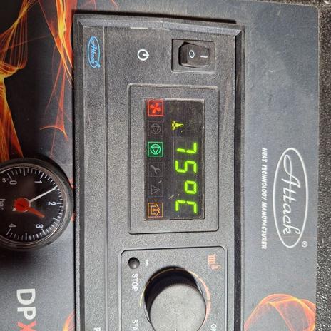

Attack DPX profi

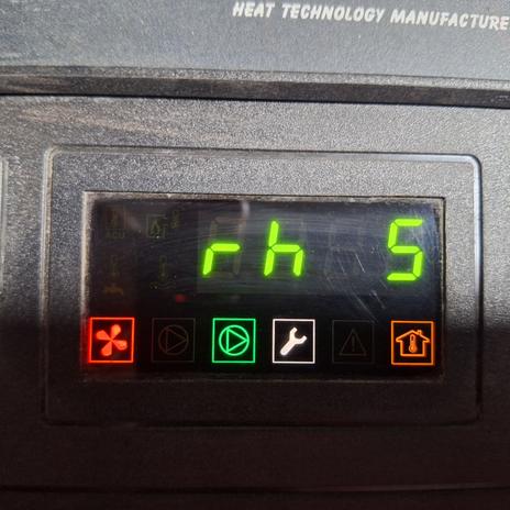

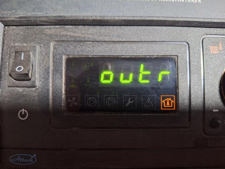

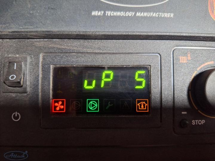

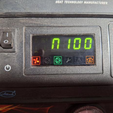

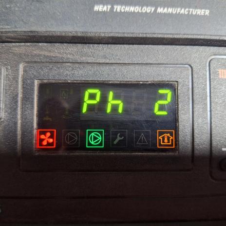

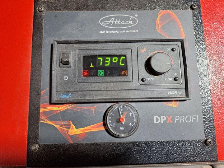

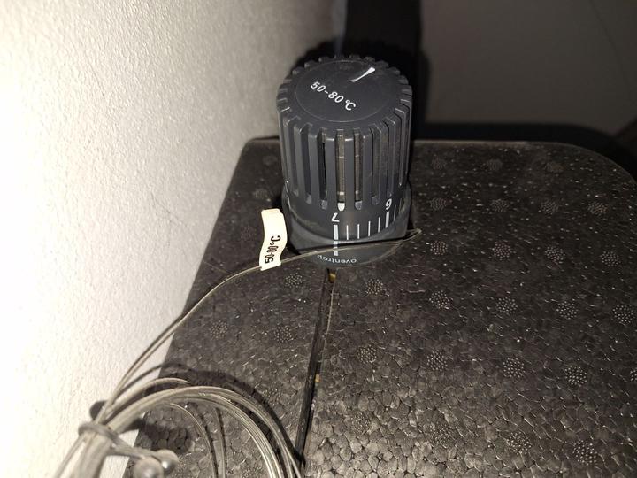

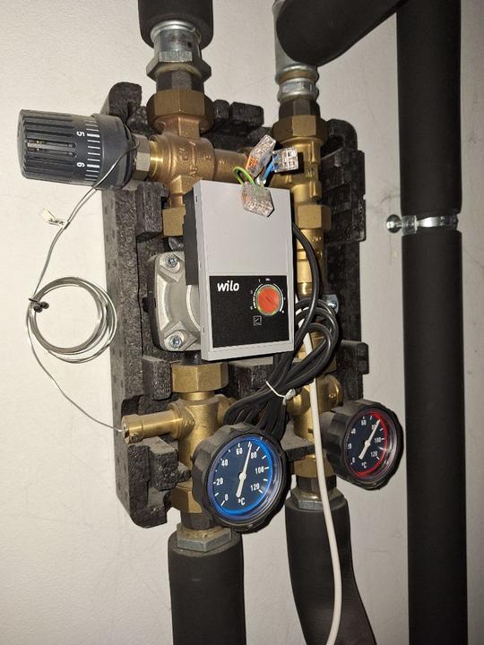

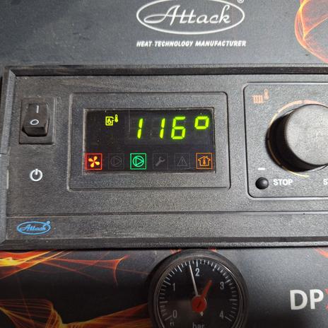

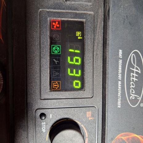

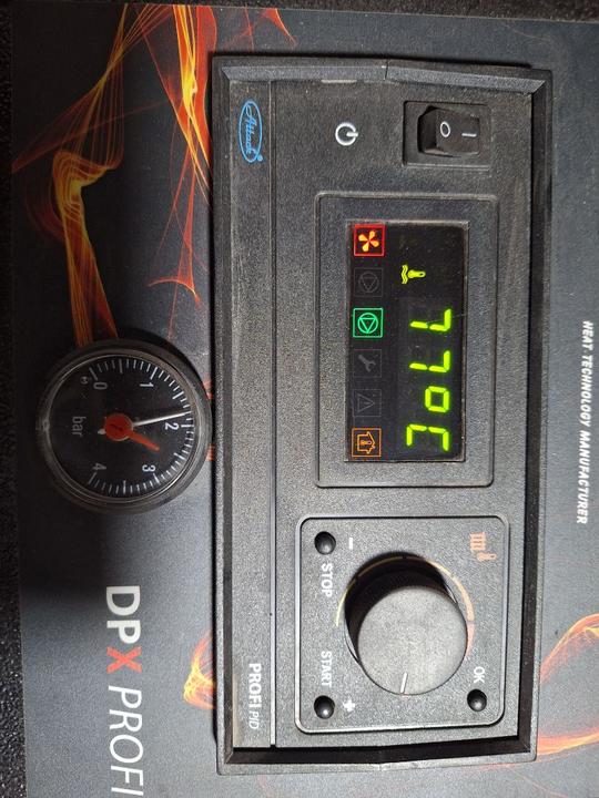

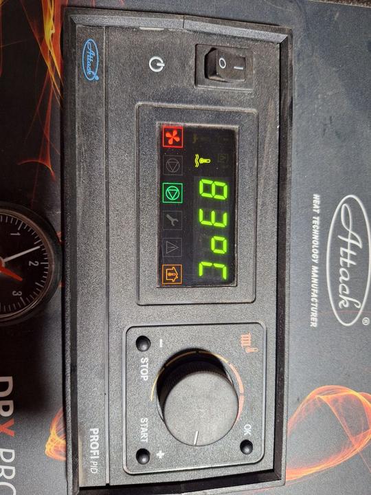

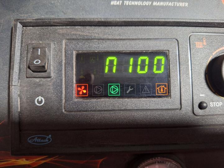

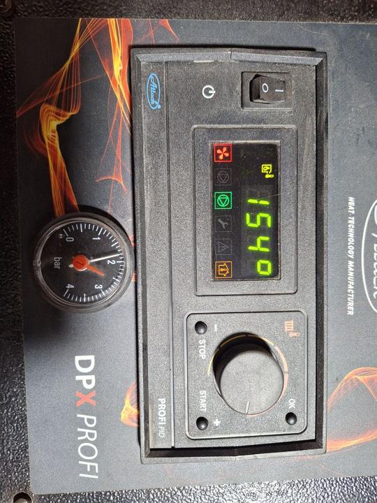

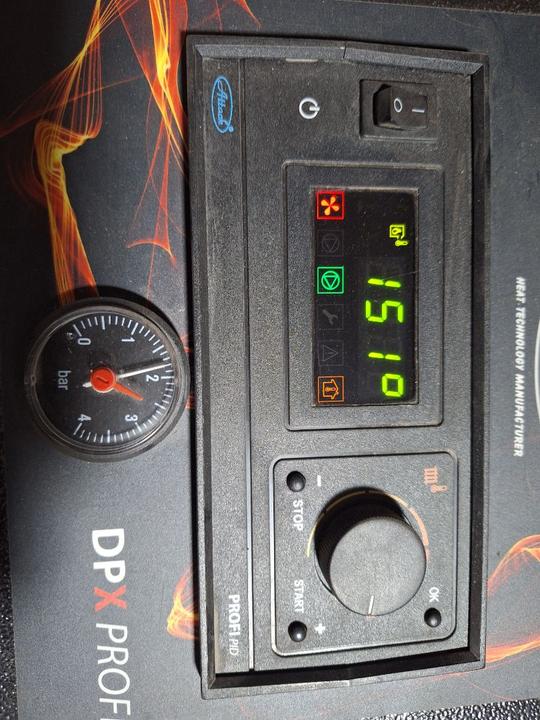

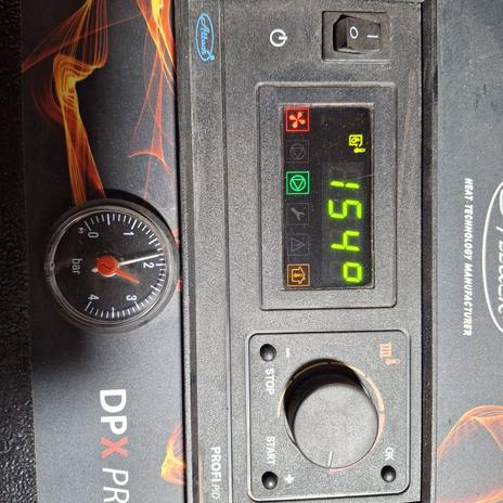

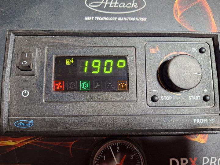

Potrebujem poradiť mám kotol dpx25 profi už 3rok tuto zimu mám asi problém s vysokou teplotou spalín už pri prvom rozkurovani mi to za cca 30 min.stupne na maximum a vypne mi to ventilátor a stále to isté dookola čo má za následok že aj pri celodennom kúrení a mi kotol nahreje iba na 45stupnov

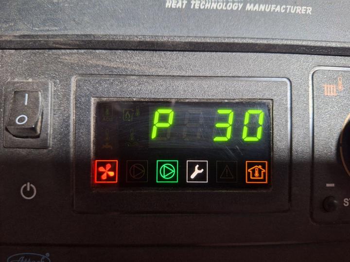

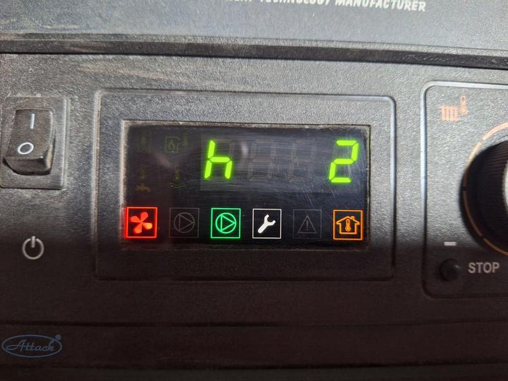

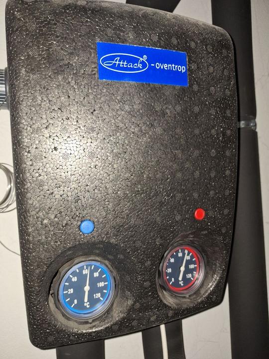

@stavbar92 tak to sedi... Daj najprv na 2...

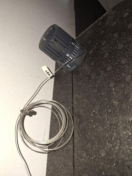

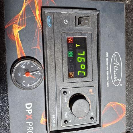

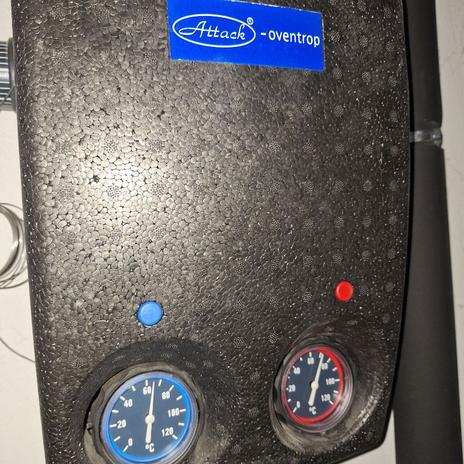

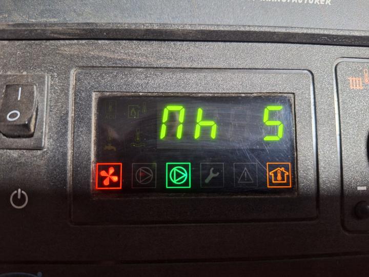

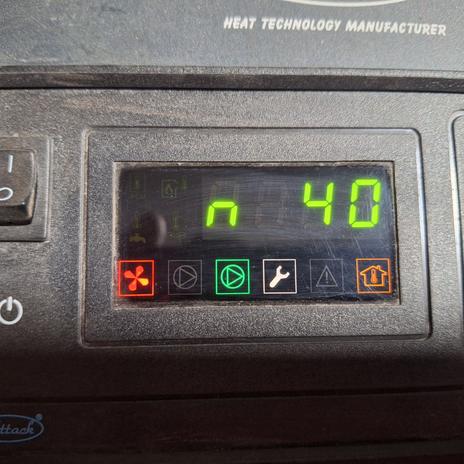

@minoo toto je stará fotka keď to ešte veľkom kúrilo ... a tá stupnica na naľavo od rýchlostných stupňov čerpadla (1, 3, 6) znamená čo?
@minoo
Odpoveď na príspevok od stavbar92:
@minoo toto je stará fotka keď to ešte veľkom kúr…
@stavbar92 to je prevadzkova oblast s premennymi otackami, ked to cerpadlo nabija aku, tak to nema vyznam a pouzijes oblast s konstantnymi otackami (1-3)... Ja v oventrope nemam toto usporne cerpadlo, mam tam len take obyc. s 3 polohovym prepinacom...
@stavbar92 to je prevadzkova oblast s premennymi …

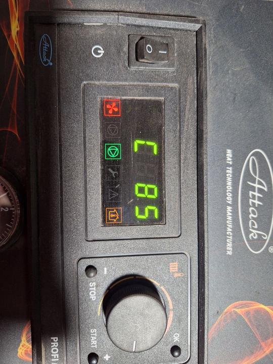

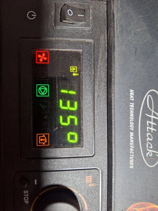

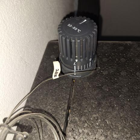

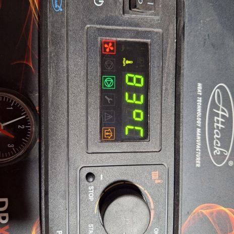

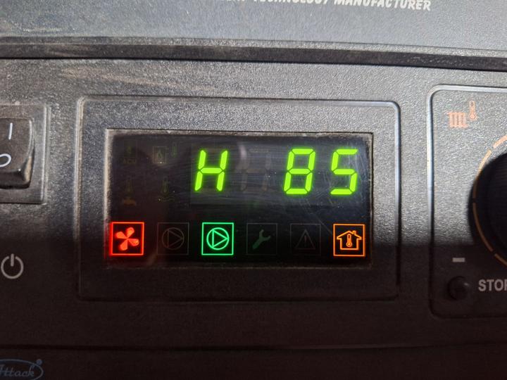

@minoo tak dnes som komplet vyčistil kotol - steny od dechtu, povyberal žiaruvzdornelé betóny všetko vysaté vyčistené, turbulátory vyčistené, ventilátor rozobratý vyčistený, nerezový dymovod do komína vyčistený ... ale nebolo to niako moc zanesené .... prepol som rýchlosť čerpadla na oventrope najprv na 2. stupeň teplota kotla išla na cca 81 stupňov potom som to dal na 1. stupeň teplota išla na 85 stupňov vyplo ventilátor ktorý je na 85 nastavený, teplota kotla išla na 83 stupňov zaplo ventilátor ale niako slabo lebo teplota kotla klesla až na 75 stupňov ... tak som zase prepol čerpadlo na 2. stupeň teplota kotla je tak 77 až 78 stupňov ale akumulačka nie je ani zďaleka nabitá .... pred tým bola za necelý deň kúrenia nabitá ale teraz kúrim od obeda na vrchu bola na 80 stupňov a dole na 40 a to sa včera kúrilo takže dom vychladnutý nie je. A stredné zátky na akumulačke majú na dotyk cca takú istú teplotu ako tie spodné čiže cca 40 stupňov.

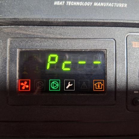

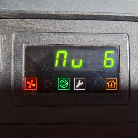

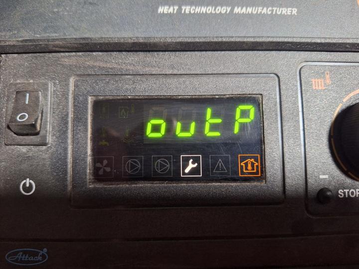

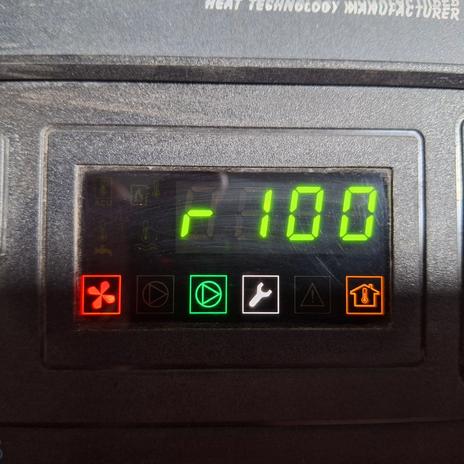

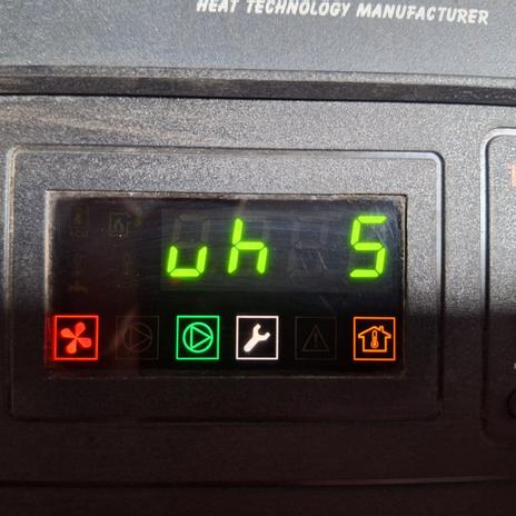

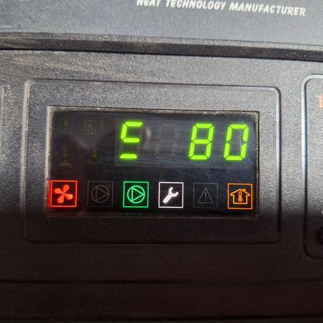

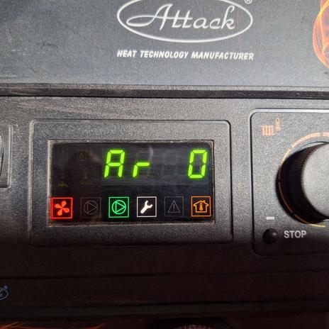

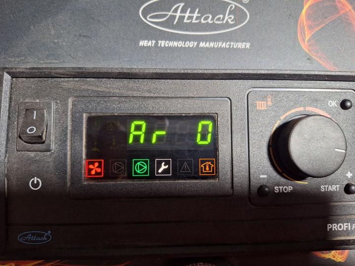

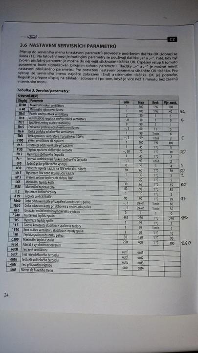

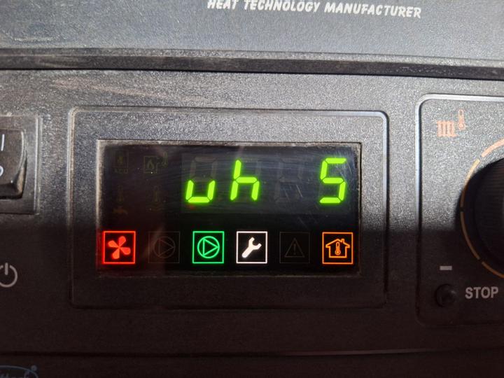

@stavbar92 no neviem... A teda vobec nic sa nemenilo odkedy to fungovalo ako ma? Nie je vyssia teplota v dome? Mas radiatory? Ide do nich rovnaka teplota ako predtym? Aku si mal teplotu spalin, ked to bolo prvy krat na 81° a aku ked to kleslo? Este mozes skontrolovat nastavenie kotla - podrz dlhsie "OK". V navode mas napisane ake su zakladne hodnoty, tak ak mas nieco inak, napis co.
@stavbar92 no neviem... A teda vobec nic sa nemen…

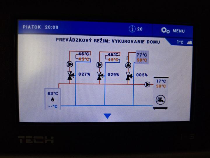

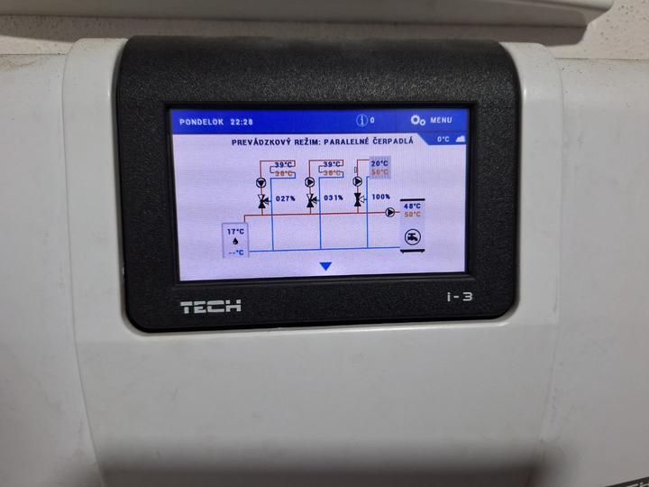

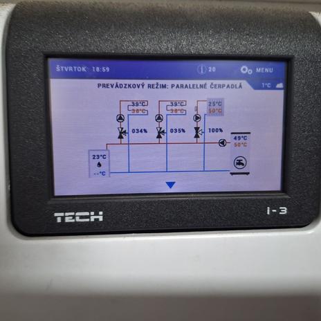

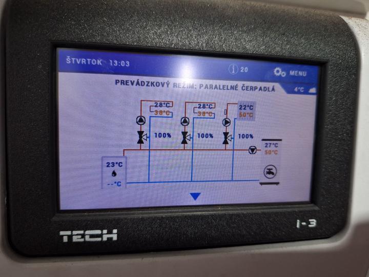

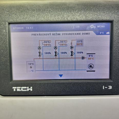

@minoo pokiaľ viem tak nie ... v dome sa kúri stále rovnako ... všade je podlahovka a viem si ju nastaviť na takom dotykovom počítači neviem ako sa to volá ale pošlem fotku ... v tých nastaveniach som trochu posliedil a niektoré veci tam boli inak nastavené ako vo výrobných nastaveniach ale to tak asi nastavoval technik od attacku ... do toho som sa neodvážil ísť ale pozriem a napíšem čo je iné oproti výrobným nastaveniam ... teplotu spalín pri tom kolísaní teplôt som nepozeral to ma nenapadlo .... ešte som chcel vymiesť komín ale je na streche sneh, a zo vnútra by bolo veľa bordelu, je v ňom asi pol cm vrstva sadzí ale komín mám schiedel 200 mm a dymovod s kotla je 150 mm tak predpokladám, že tým komínom to asi nebude
@minoo

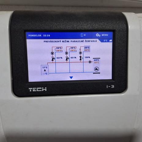

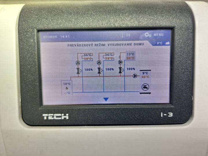

@minoo bežne kúrim tak ako na 1. fotke na cca 38 stupňov krb je tiež zapojený do akumulačky ale kúrim v ňom len niekedy ... na 2. fotke som kúril aj v krbe a skúšal som vyšší výkon podlahovky
@minoo bežne kúrim tak ako na 1. fotke na cca 38 …
@stavbar92 niesom si isty, ale ak si dobre pamatam, ako to ma tento i-3, ale cervena je zadana teplota a modra odmerana. Neviem kolko priestoru vykurujes podlahou 38° a kolko radiatormi 50° ale ak sa v spotrebe tepla nic nezmenilo, co by si zistil z teploty spiatocky, ze je nizsia (ak mas zapojene cidlo v tom Techu, ale asi aj tak si to nepozeral predym, tak nemas s cim porovnat) a ani nekuris na vyssiu teplotu ako predtym a mas rovnake drevo a neminies ho menej, tak uz ostava len to, ze kotol ide na nizsom vykone... Dpx30 ma pri nominalnom vykone teplotu spalin 180° tak ju sleduj, pri takej teplote by si mal dosiahnut minimalne 80° vodu na 2 stupni oventrop cerpadla. Ak mas spaliny nizsie, je problem okolo kotla (komin, drevo, sposob kurenia, chyba kotla)... Ja mam na dpx25 predpisane spaliny 170° ale aj ked mam den, ze nehori najlepsie, tak akumulacka 1000l je na 80° cela na jedno nalozenie a popri tom kurenie 175m² 30° vodou v podlahe a tuv 120l na 60°... Na parametre v kotli som sa pytal aj preto, ze ak by boli defaultne, mohlo by to znamenat, ze sa kotol resetol a preto nejde ako predtym... Ale to sa teda nestalo, tak ma uz nic nenapada... Este jedine, ci nie je krbovy okruh otvoreny a neohrieva sa krb vodou (ochladzuje ju)...
@stavbar92 niesom si isty, ale ak si dobre pamata…

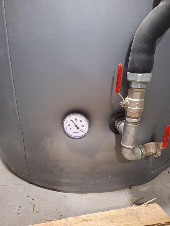

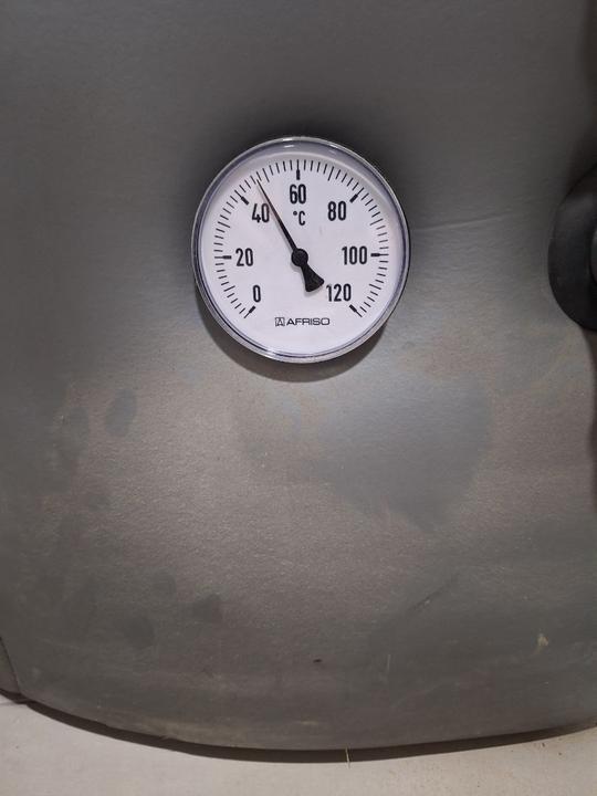

@minoo modra je zadaná a tá červená aktuálna .... mám úplne všade podlahovku 170 m2 pričom + 2000 l akumulačka + 3 radiátory dva rebrinové v kúpelkách a jeden v práčovňa klasický ale je tam aj plus podlahovka a 250 l bojler napojený z akumulačky takže keď nemôžem nabiť ju tak nemám ani teplú vodu... prvé dva okruhy sú podlahovka ... tretí je krbová vložka ... na pravo je bojler a naľavo je asi akumulačka ale to neukazuje dobre aj keď bola nahriata pred tým na plno ukazovalo tam nízku teplotu neviem či to není zapojené alebo čo ...teplotu spiatočky si mal na mysli na podlahovke? stále kúrim na tú istú teplotu okrem toho čo som skúšal ten väčší výkon čo je na tej jednej fotke ... dreva miniem minimálne tak isto ak nie viac .... ok budem sledovať tie spaliny ... a nebude trvať ešte dlhšie nabitie tej akumulačky, keď pôjde čerpadlo oventropu na nižšom stupni? Chybu v kotli si akú myslel? Ja nákladom každé 3 hodiny a po 8 hodinách kúrenia pričom deň pred tým sa kúrilo takže dom nie je studený akumulačka je hore na 50 stupňov dole tak na 40 stupňov ... pred tým by už bola dávno nahriata aj keby bol dom studený že by sa v ňom týždeň 3-4 dní nekúrilo (lebo je to ešte neobývaná novostavba a každý deň kúrim len keď mám viac dní voľno že vnútri niečo robím ako napr. teraz) .... prečo si myslíš, že sa kotol neresetol ako si písal o defaultnych parametroch? čerpadlo na krbový okruh sa spustí až keď zakúrim v krbe a teplota v krbovej vložke vystúpi na určitú teplotu tuším že tak ako je tam nastavené 50 stupňov ale nie som v tomto istý, každopádne čerpadlo na krbe na tech i3 sa nekrúti keď sa v krbe nekúri, tak z toho dedukujem, že asi sa to neochladzuje krbom
@minoo to že to asi neni zapojené, lebo to neukazuje dobre som myslel na tech i3 úplne naľavo ikonku akumulačky s teplotou
@minoo čo sa týka dreva tak to je síce prevažne svrčina ale presušená riadne vlhkomer väčsinou ukáže 8 až 12 % výnimočne do 20 % ale pred tým nebol problém nakúriť týmto istým drevom ten kotol
@minoo modra je zadaná a tá červená aktuálna ....…

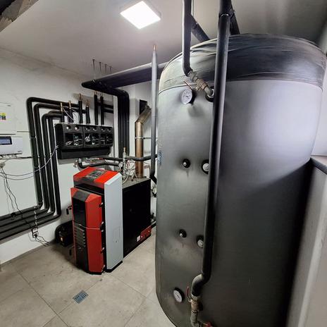

@stavbar92 cervena je ta co si si nastavil, modra je odmerana cidlom (tie modre teploty by si nenastavoval - 9, 13, 77...) Spiatockove cidlo nemas zapojene, ukazuje --°C, malo by byt na potrubi, co sa vracia do akumulacky. Ak mas zapojenie take ze: kotol -> oventrop -> aku a potom aku -> ventil -> cerpadlo 1 -> rozdelovac1 -> ventil -> cerpadlo 2 -> rozdelovac2 -> cerpadlo 3 -> krb -> cerpadlo 4 -> tuv Tak v prvom rade by si mal mat kotol nastaveny v rezime ur4 (v navode najdes), cidlo v dolnej casti akumulacky a oventropove cerpadlo napojene na druhom cerpadlovom kontakte - oranzova ikonka, nie zelena (v navode je schema) aby ti idealne dobijalo aku - bez ochladzovania. Potom ten tech... Ak chces aj tuv aj kurenie, mal by byt v rezime paralelne cerpadla. Cerpadla by mali mat nastavene "zapinanie nad prahom" a ventily "zatvaranie pod prahom". A tym padom, sa to bude spustat, az ked cidlo UK nameria vyssiu teplotu ako zadanu. Toto cidlo by malo byt uplne hore v aku (vsetky cidla idealne v jimkach). Na toto je to stavane a takto to funguje... Ale ty tam mas nejaku kreativitu s krbom, co uplne nerozumiem ako funguje, kedze ten tech ho vidi ako vykurovaci okruh, teda spina ho podla cidla UK, ktore ma byt hore v aku... A neviem ako mas docielene, ze ho spina teplota krbu... Jedine, ze by si mal cidlo UK v krbe, ale potom ti nemoze dobre dobijat TUV, lebo tam porovnava teplotu z cidla UK s teplotou z cidla v TUV... Skusil by som pocas kurenia chytit ruru co ide do krbu... "prečo si myslíš, že sa kotol neresetol ako si písal o defaultnych parametroch?" Lebo si pisal, ze niektore parametre mas inak ako default, co je v navode. Keby sa nejako nechtiac resetol, tak by si mal presne ti iste ako v navode...
Podla mna by si na krbovom cerpadle mal mat samostatnu regulaciu, ked ide o druhy a nezavisly zdroj... Napr. takuto obyc: https://tech-reg.sk/p/eu-21-cwu-tuv--... co ma 2 cidla (krb a aku) aby sa cerpadlo zapinalo len ked je aku chladnejsia ako krb...
@stavbar92 cervena je ta co si si nastavil, modra…

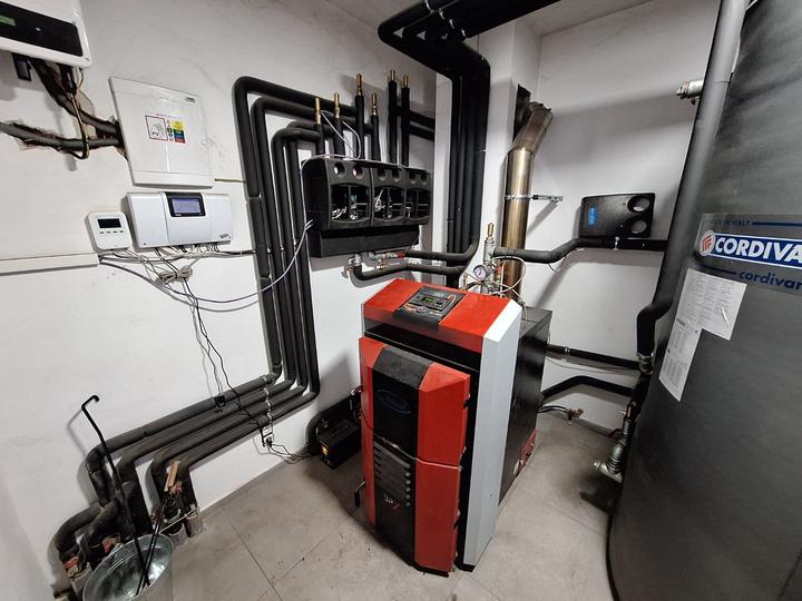

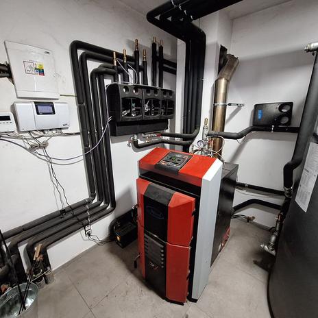

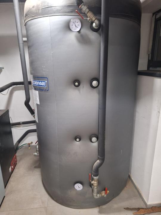

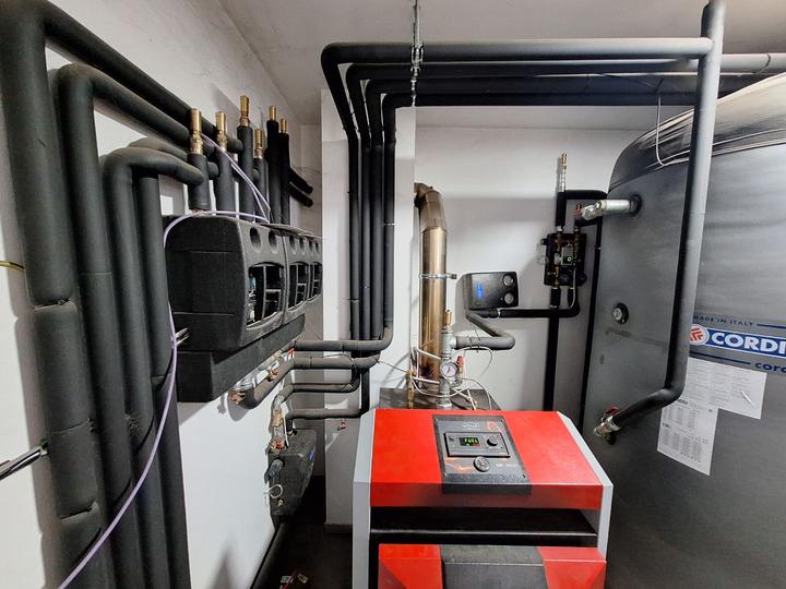

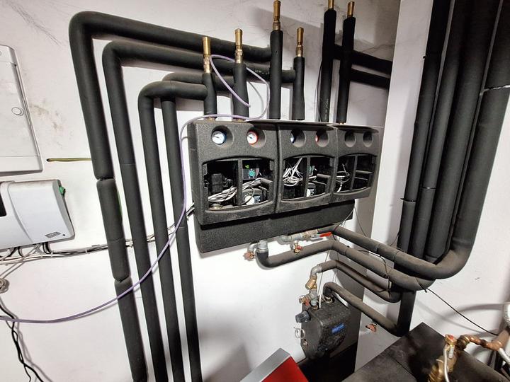

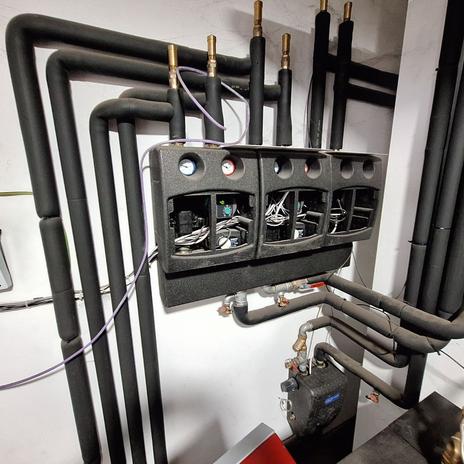

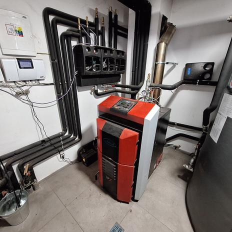

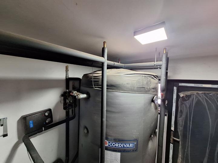

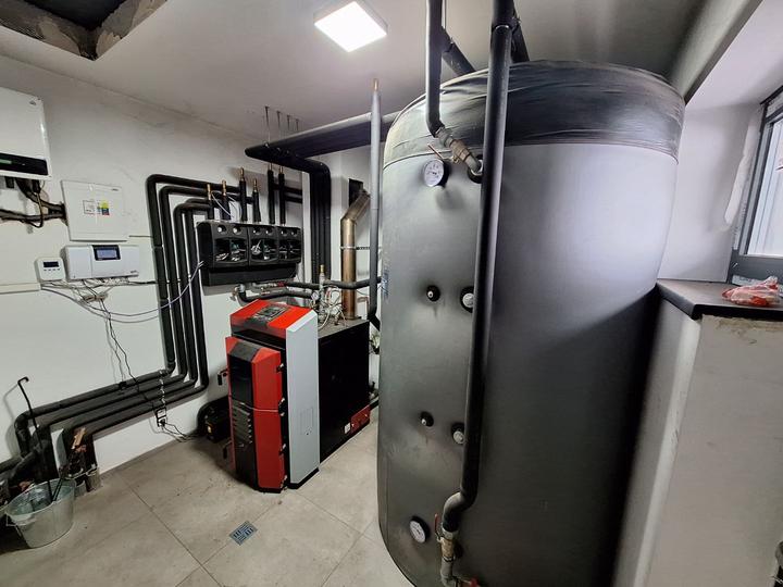

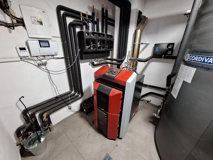

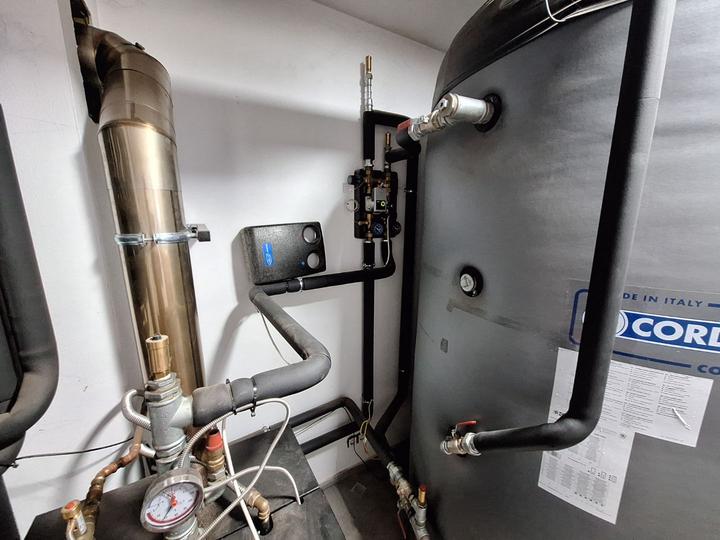

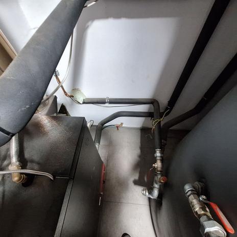

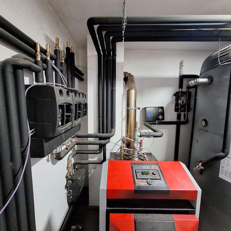

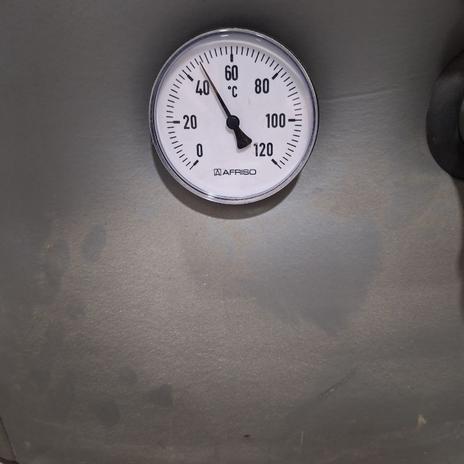

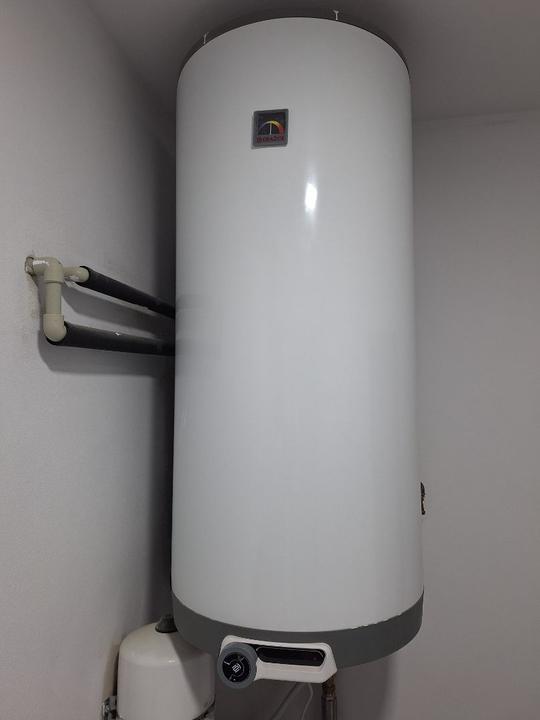

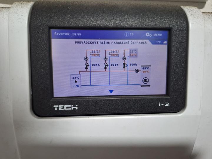

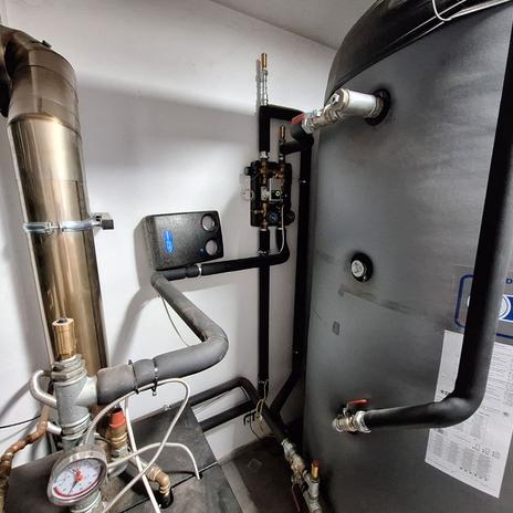

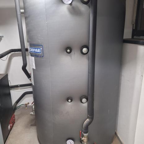

@minoo myslel som na tom teche, že horné hodnoty sú namerané a spodné sa nastavujú ... takto vyzerá celá kotolňa, pošlem fotky ....

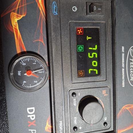

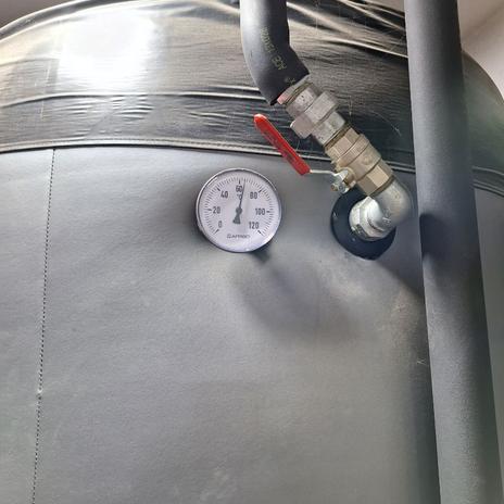

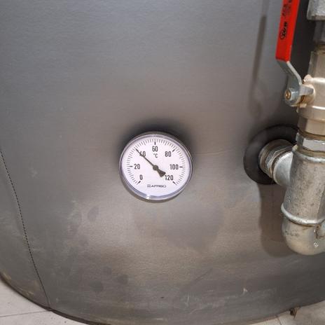

@minoo takto to vizeralo po včerajšom kúrení do večera ....

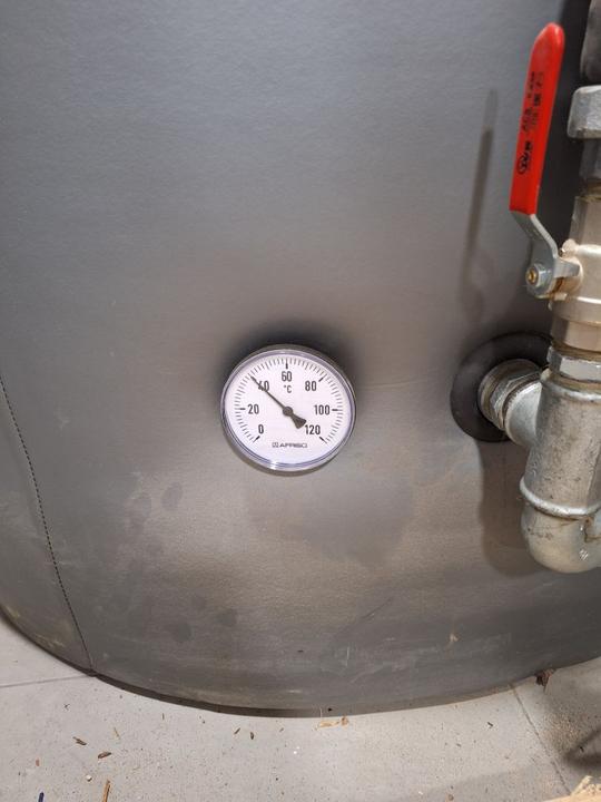

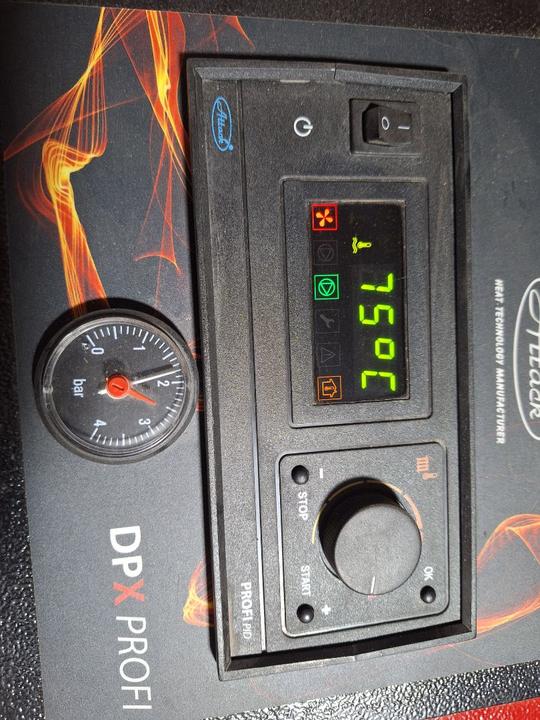

@minoo takto to vizeralo hodinu a pol po rozkúrení sa to takto ustálil, keď som mal oventrop nastavený ako ty a na 2. stupni čerpadla oventropu

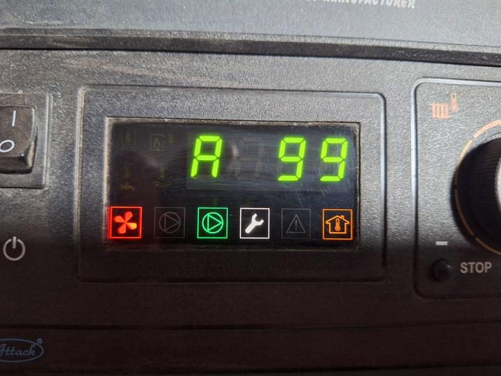

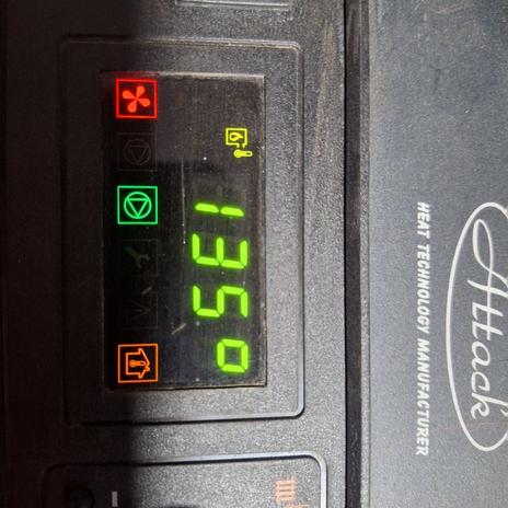

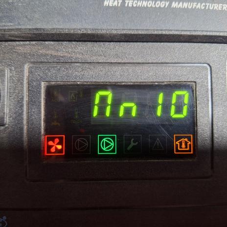

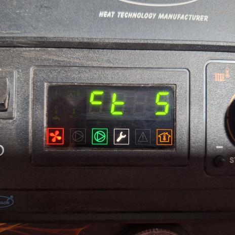

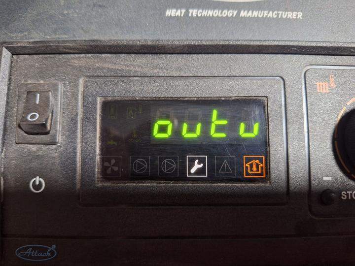

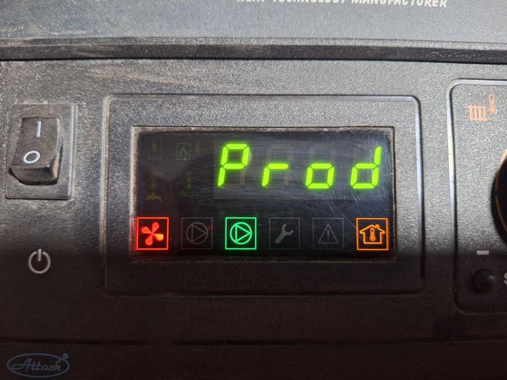

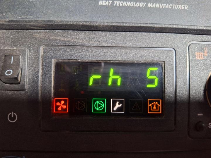

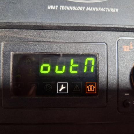

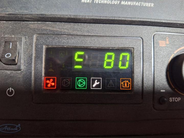

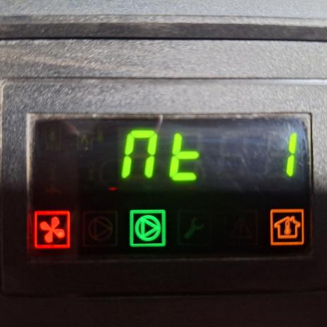

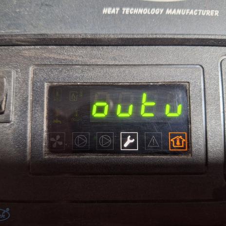

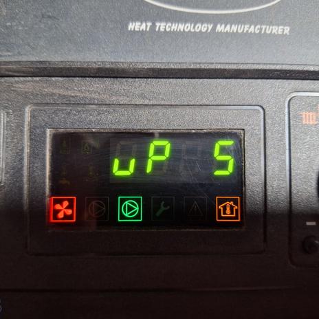

@minoo tu sú všetku údaje z nastavenia kotla

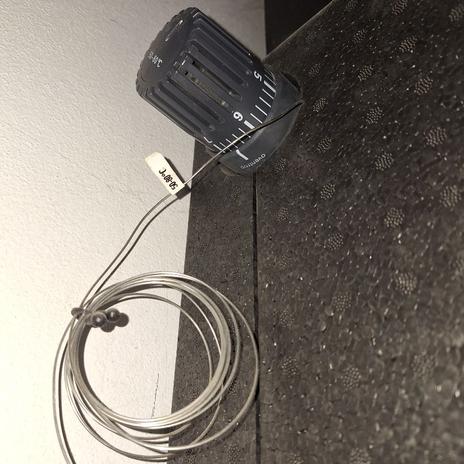

@minoo potom som mal oventrom medzi 6 a 7 stupňom a čerpadlo myslím že na 3. stupni chvíľu to vizeralo celkom dobre ale keď som potom išiel priložiť tak zas bola teplotakotla malá .... potom už som mal na to nervy tak som nastavil oventrop ako bol pôvodne úplne na začiatku keď ešte všetko fungovalo ... na 7. stupeň ventil oventropu a na 3. stupeň čerpadlo na oventrope ale stále ten výkon kotla nie je ono, akumulačku strašne pomaly nabíja a to ani nevravím, že dom je vykúrený

@minoo ku krbu mám taktiež oventrop

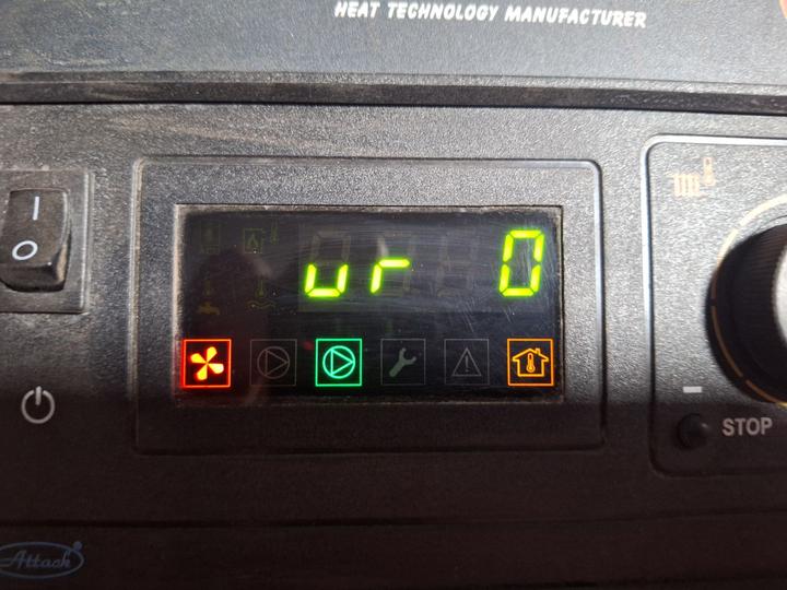

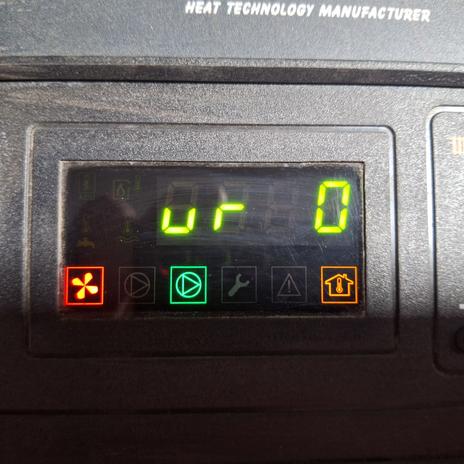

@stavbar92 no nemas to spravene standardne a mne to pride, ze to takto nemohlo poriadne fungovat nikdy. V prvom rade si precitaj cely navod ku kotlu, je tam vela vysvetleneho k tym parametrom. Mas ho v rezime ur0 co je priame kurenie. ur4 je nabijanie aku a pouziva sa cidlo v aku - ty ho nemas, tak kotol nevie, ze ma vodu ohriat viac (zapne cerpadlo neskor), ked nevie, aka je voda v aku a pusta do nej chladnu... Potom mas tech, ktory pusta vodu do okruhov, ale nevie s akou vodou pracuje, lebo tiez nemas zapojene cidlo v AN... A cerpadlo v krbe spusta takym sposobom, ze povazuje krb za radiator a teda, snazi sa ho ohriat, co mi vobec nedava zmysel... Sorry s tymto sa musi popasovat ten, co to stvoril, lebo standardne rady ako upravit nastavenia budu fungovat asi len pri standardnom zapojeni... Tvoje kotlove parametre su viac menej default, zmenene su len tie ktore podla mna menit nemalo zmysel, napr. ze ti neskor vypne kotol, ked dohori a teda pojde ti zbytocne dlhsie s par uhlikmi... Pridavam svoje parametre, ak sa chces inspirovat, su dopisane za defaultne... Ale ur4 ti nebude fungovat, bez prehodenia cerpadla na druhe kontakty (schema v navode) a zapojenia cidla do aku... Nechapem tvoje teploty spalin, raz su 110 raz 190... Neklembuje ti drevo? Ze nad triskou vyhori diera a drevo sa nezosunie? Pozri do kotla, ked su nizke spaliny a buchni do toho kutacom, nech popada (alebo lepsie nakladaj). Ked budu spaliny nizke, nebude vykon, nebude tepla voda...
@stavbar92 no nemas to spravene standardne a mne …

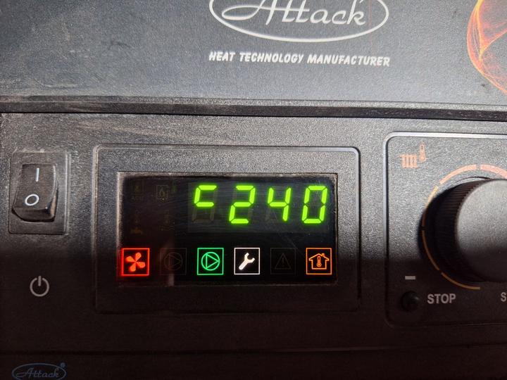

@minoo čo sa týka klenbovania dreva ... tak kedykoľvek kedy prikladám aj mimo toho štuchám kutáčom do neho spadne trochu nižšie na trisku tak spaliny idú hore ale prídem po 2 hodinách a zase sú nízke ale to by som musel stáť stále pri kotli a ako odhára drevo na triske tak ho stále k nej posúvať kutáčom, lebo samovoľne to až tak dobre nedoľahne ... komunikoval som konečne s technikom od toho, tak ten mi povedal, že oventrop mám nechať tak ako bol, čiže stupeň 7 a čerpadlo na 3. stupni. ... príde sa dnes na to pozrieť tak uvidím ... ale včera som kúril po 3 dňoch (boli sme na víkend preč) síce dom bol, vychladnutý ale kúril som od 11 doobeda do 1 až 2 rána a o 22: 30 bola akumulačka "nabitá" tak ako vidíš na prvých fotkách následne po priložení a pol hodine čakania o 23 bola akumulačka tak ako vidíš na ďalších fotkách ....

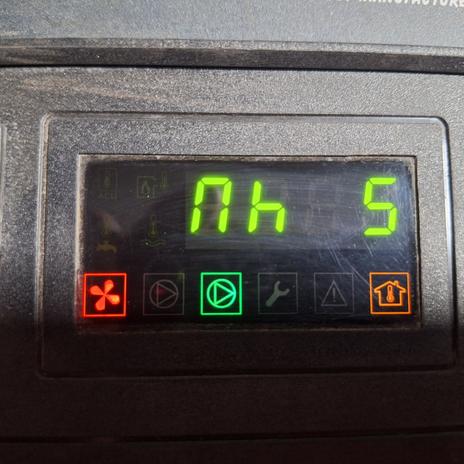

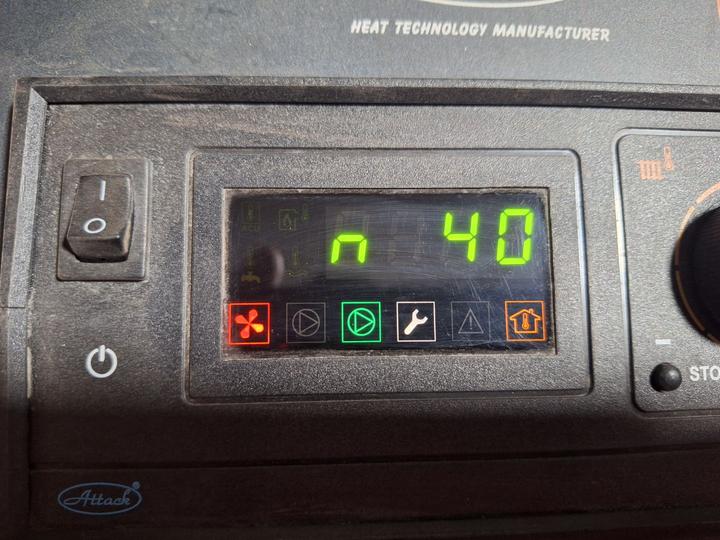

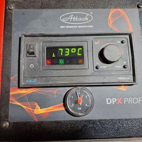

@minoo cca o 23 hodine začala teplota rýchlejšie stúpať ale to som kúril už 12 hodín to pred tým takto dlho netrvalo

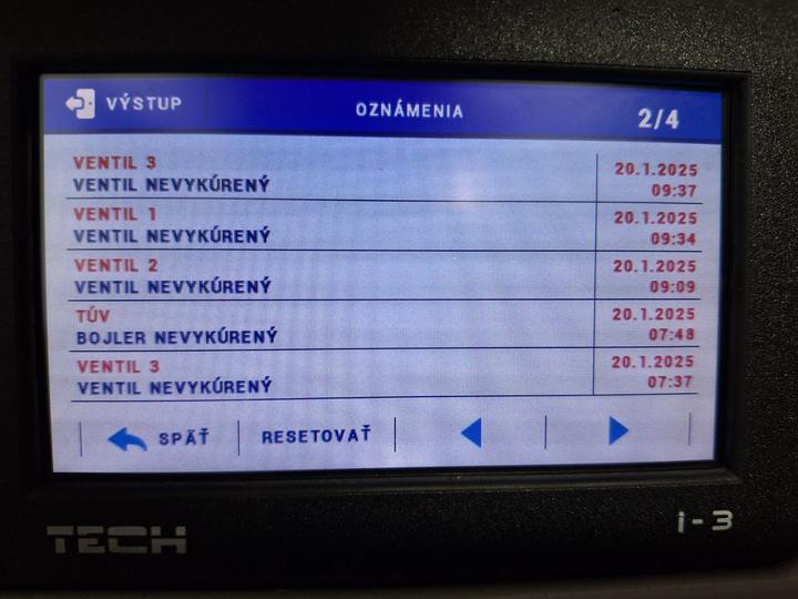

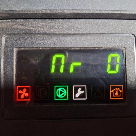

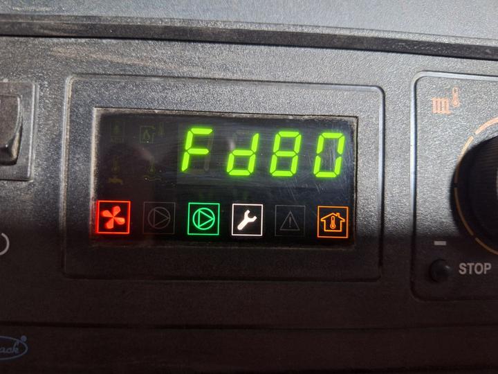

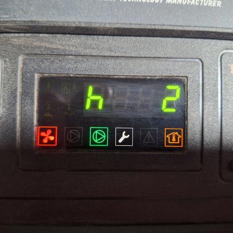

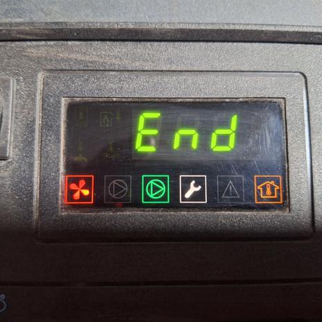

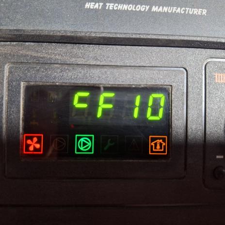

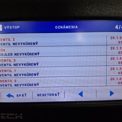

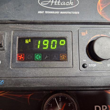

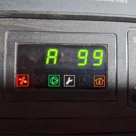

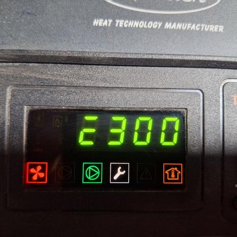

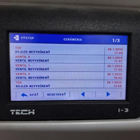

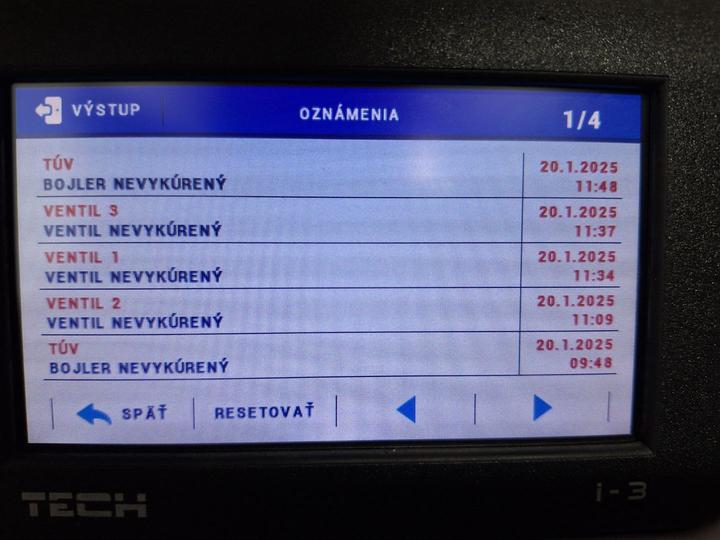

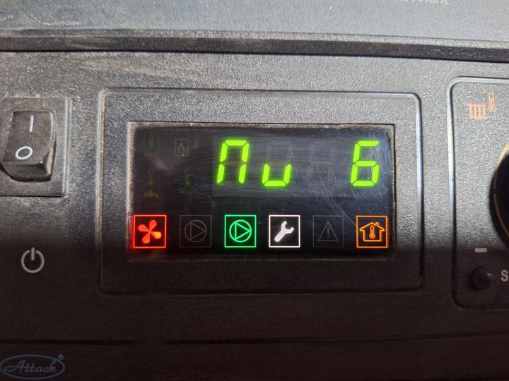

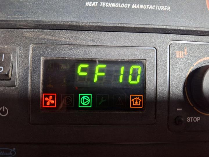

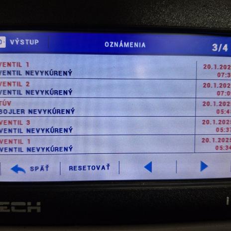

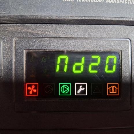

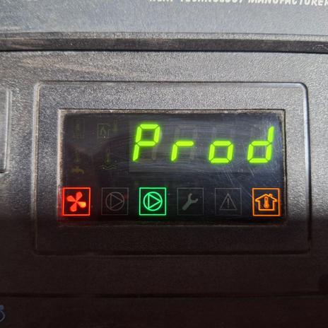

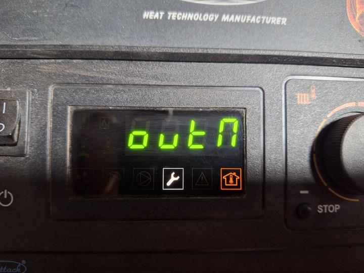

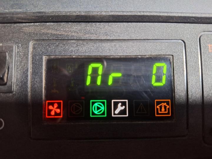

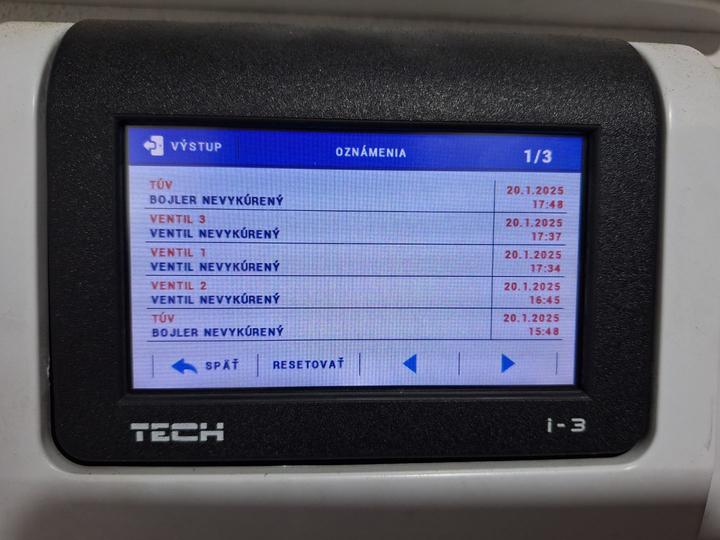

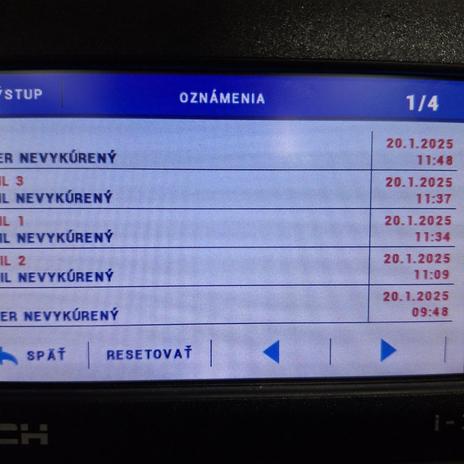

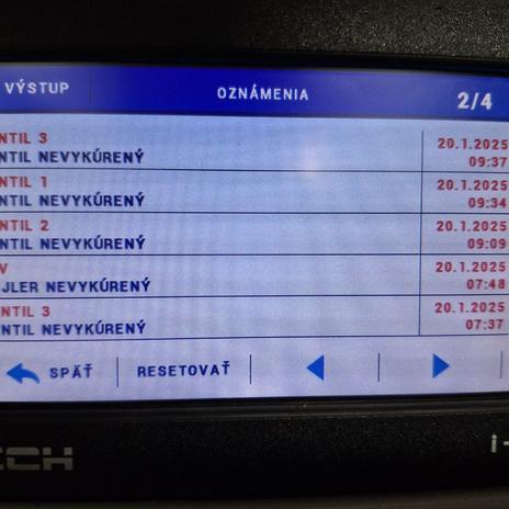

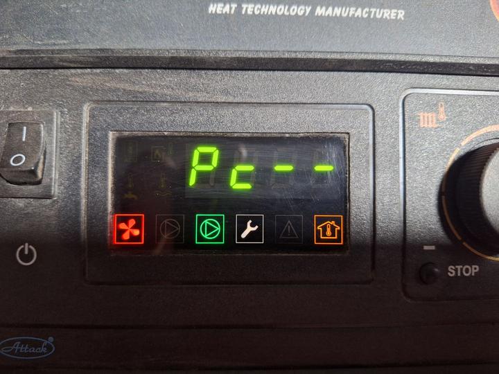

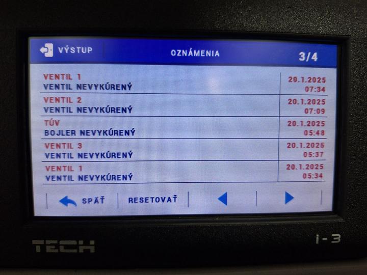

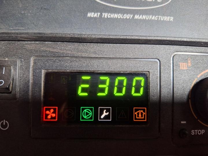

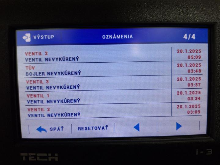

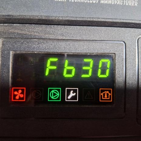

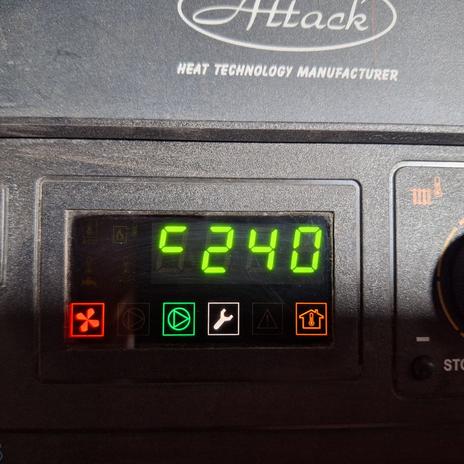

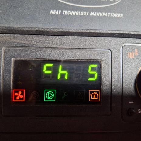

@minoo a takéto oznámenia mi vypisuje aj počas toho ako sa kúri
Ja mam taky "hlupejsi" tech, ktory nepise taketo oznamenia, takze mrkni do navodu, urcite to tam bude. K tomu kotlu nvm co povedat... Napis potom co povedal technik...
