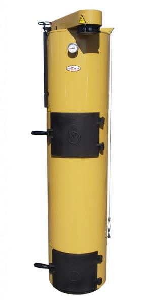

Ahojte zhanam vhodne kurenie do domu obytna zona 80m. Mury palena tehla 70 cm. Rozmyslam nad kotlom na pelety, splynovacim kotlom s akumulacnou nadrzou na drevo alebo NOVINKU Stropuva na viav druhou paliva. Co je najidealnejsie a najlacnejsie poradte diikes.
