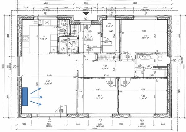

 @peto99 Ahoj, myslis, ze by mi stacilo dat len jednu jednotku podla obrazka dole ? Je mi jasne, ze v izbach by bolo cosi teplejsie, ale to az tak nevadi. Ja hlavne by som potreboval v obyvacke dat dole tak 2°C v tych najteplejsich dnoch. Ked boli teploty 33-35°C, tak teplota v dome mi isla poobede/podvecer na cca. 26°C. Predsa len juzny pozemok. Ale urcite by som s nou aj kuril v zime, len tam by som asi musel nechat zapnute (v tych krajnych dvoch izbach) aj konvektory. Len neviem, ci vobec ist do toho, najskor sa clovek snazi o vzduchotesnost a teraz robit dieru do muru emoticon Ale zas v lete cosi pochladim a v zime usetrim 2/3 na kurenie.

 @jarosujo velmi zle umiestnenie klimi, ak chces s tym chladit cely dom a vlastne aj obyvacku.
idealne to daj za tie dvere co idu asi na terasu aby to smerovalo smerom do kuchyne.
ked to budes mat nad sedackou alebo smerovane naproti sedacke bude ti klima vadit .. a mate aj zarobnee na choroby.

 @jarosujo ano, bude stacit jedna, najlepsie presne oproti chodbe, ak sa zmesti nad okno, 6 W. Mam skoro rovnaky podorys, len sirsiu chodbu.

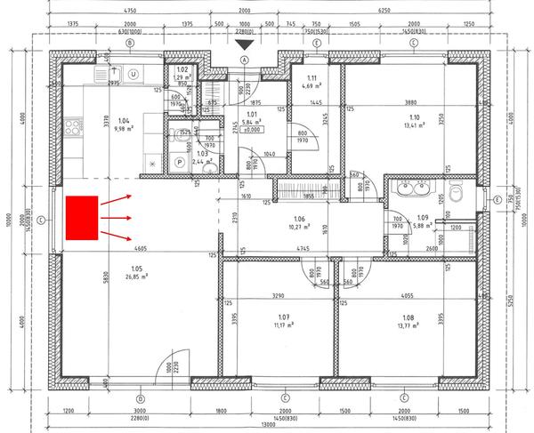

 @jarosujo Ano kluden bude stacit jedna 6kW klima.
Umiestnil by som ju nad okno C tak aby smerovala do chodby.
Ak tam vojde - nad vnutornu jednotku treba este pripocitat min.15cm aby mohla spravne nasavat vzduch.

 Takze najlepsie by to asi bolo dat nad okno, co je medzi kuchynou a obyvackou ?
Problem je v tom, ze tam je iba 28cm miesta. Takze na klasicku nastennu mozem zabudnut, vosla by tam iba podstropna. Tie su sice o dost drahsie (aj ked neviem preco), ale zas dokazu dofuknut dalej, cize by to snad mohlo dosiahnut az do tych krajnych izieb.
Uvazujem nad Gree, konkretne:
http://aspen-klima.sk/produkt/podstropno-parapetne-gth12k3fi/
http://aspen-klima.sk/produkt/podstropno-parapetne-gth18k3fi/
Ta slabsia by to myslim utiahla, za Januar 2017 (ktory bol velmi studeny) mi vysla priemerna spotreba na kurenie cca. 33 kWh na den pri pouziti priamotopov. To znamena priemerny vykon 1,4 kW. Samozrejme, bol tam cca. tyzden, kde teplota klesala na -28°C, ale to uz by aj tak nekurila ziadna, to by som na tych par dni zapol priamotopy. Ale zas z hladiska hluku atd. by asi bola lepsia ta silnejsia, pretoze by isla na nizsom vykone.

 @jarosujo ano, takto je to ok. Jedna 6kW bude stacit, v zadnych izbach bude v zime trocha chladnejsie, ale v lete chlad rozvedie rekuperacia. Mam takmer totozny podorys aj umiestnenie klimy a funguje ok uz tretiu zimu.

inak tam budes mat prievan jak svina ... to uz radsej daj tu jednu klimu ako si si nakreslil, stale to bude lepsie ako nic. aj ked peto99 ma sice taky divny pristup na kurenie klimou, ale tak kazdemu nieco ine vyhovuje.
