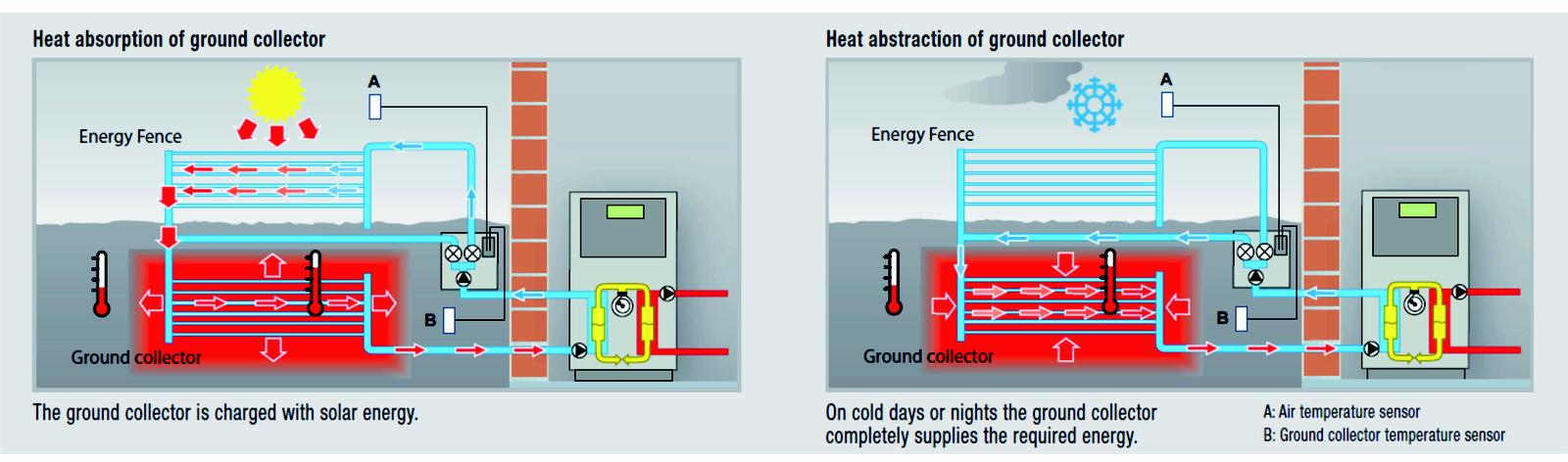

@culdo Uvažoval som nad niečím podobným. Na obrázku je schéma zapojenia a princíp fungovania s tepelným čerpadlom. Namiesto plota - nadzemnej časti by mohol byť trubicový solárny kolektor. A tepelné čerpadlo Zem - voda. Pricíp je ten istý - akumulovanie solárnej energie v čase jej prebytku, zemný kolektor v tomto prípade môže byť len jedna tretina plochy bez solárneho dobíjania. a može byť hlbší, viacvrstvový.
