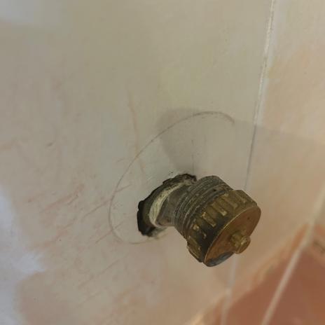

Zdravím, poradí mi niekto ako vykrutit staré etážky? Nejde povoliť (proti smeru hodinových ručičiek) sú tam namontované vyše 20 rokov takéto ako na obr. Vojde mi tam iba vidlicový kľúč 13 a bojím sa keď to ťahám už riadne silno že odtrhnem až prívodnú trúbku. Etážka nie a nie povoliť pritom už privodna trúbka sa hýbe vplyvom sily. Nevie niekto na to nejaký "fígeľ"?

@mito111 nahriat plynovym horakom
@cukrik25 ale nevadí že rozvod vody je tými "plastovými" trubkami? Lebo aj tá posledná časť do ktorej je zakrútená etážka je plastová len s kovovým závitom

@mito111 ked si písal ze maju 20 rokov, nepredpokladal som ze to bude v plaste....
plastovú časť uchytiť do jedného hasáka, etažku do druhého. Ak tam nie je prístup, urobiť , ak sa nedá (napr. obkladačky) tak len nahriatím, musí sa nahrievať len vonkajší závit, ako keď sa letuje pertel na olovo.

@mito111 Mi napadlo - nastriekať tam WD40, alebo ak to je hrdzavé, tak odrezovač a skúsiť rozhýbať. V najhoršom prípade sa rozbije stena a vymení koncovka.

@mito111 Ak sa ti to ešte nepodarilo tak odfoť, ako to vyzerá...
Podarilo sa to povoliť, chcelo to najväčší hasák a kľúč s predĺženou pákou. Museli sme byť na to dvaja.
