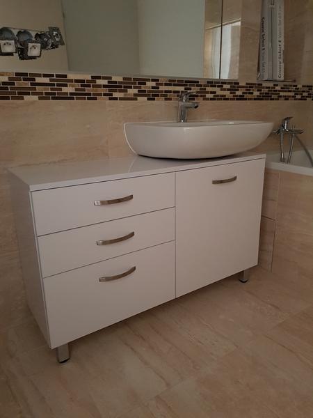

@mindy112 musi to byt hlavne umyvadlo urcene na skrinku to ma vnutri osadenie do ktoreho sa skrinka nasunie zvacsa byva mensia a nema vrch to tvori umyvadlo. Druha moznost je umyvadlo brusene zospodu a je urcene na skrinku s vrchnou doskou a ta byva vacsia ako umyvadlo. Ak kupis obycajne umyvadlo aj to sa da zrealicovat ale bude to skrinka nacapena zospodu ako na foto
