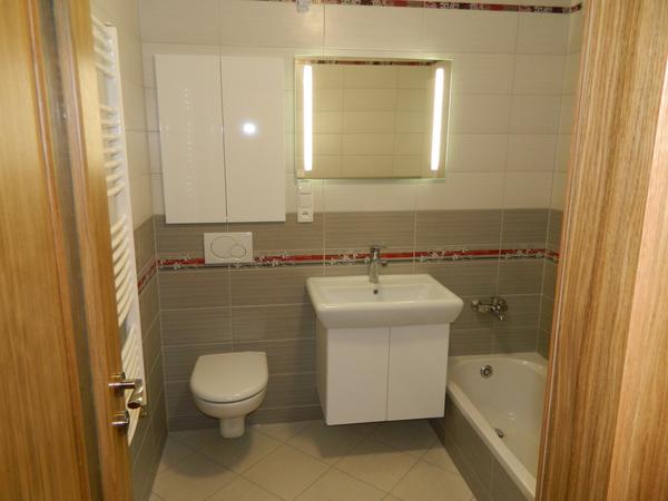

Ahojte poradí mi niekdo či ma vaňu niekdo v zemi? Hlbšie ako je na foto, chcela by som vedieť chceme rohovu no vlastne chcem :-).
Tak si to spraviť za názory a foto budem vďačná za každú radu. Ďakujem.
