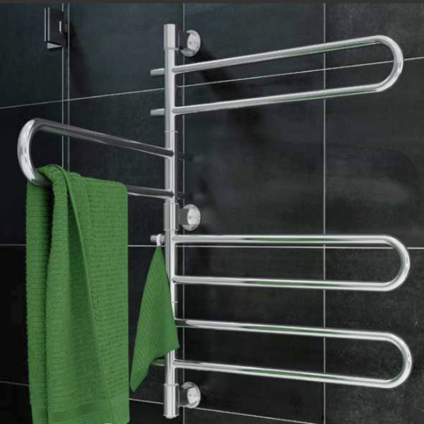

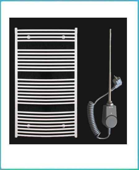

5. radiátor na elektriku... Doteraz som nepotreboval kúpeľňu vykurovať, ale chcel by som tam teraz radiátor hlavne na sušienie uterákov. Ako fungujú tie radiátory? To je v nich len voda+špirála a nič viac? Tie bez termostatu kúria nonstop naplno? https://www.siko.sk/kupelne/vykurovan...

aspoň v skratke k bodu 5:
v zásade existujú kúpeľňové radiátory a sušiče uterákov, princípy sú 2:
- špirála, čiže vyhrievanie elektrikou (zvyčajne sušiče)
- špirála (vykurovacia tyč) zohrieva tekutinu, ktorá je v radiátore
