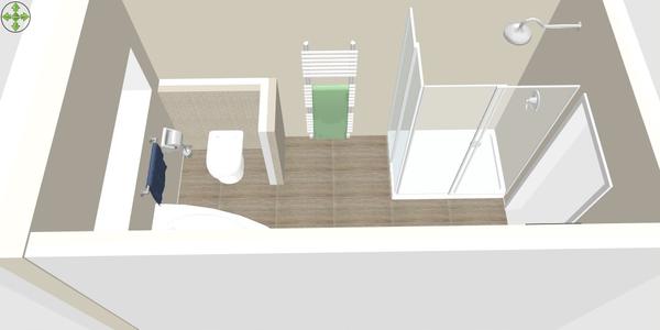

 Ahoj trošku som sa pohral s tvojou kúpeľňou a mne sa to najviac pozdáva takto. Ale konečné slovko budeš mať ty.
12. júl 2015 o 20:42  • Odpovedz  •  Páči sa mi to

 @blackomt dakujem velmi pekne, tiez rozmyslam nad niecim podobnym, akurat, ze hacik je v tom, ze chceme smaltovanu vanu a nie akrylatovu a pokial viem, tak smaltovane sa rohove nerobia.
12. júl 2015 o 21:35  •  už býva v dome  • Odpovedz  •  Páči sa mi to

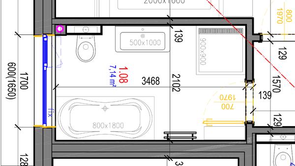

 @blackomt Ahioj a nemozes sa pohrat aj s mojim navrhom? Ja som zatial zvolil taketo riesenie...
3. aug 2017 o 15:39  •  stavia dom  • Odpovedz  •  Páči sa mi to

 @brano_seman
Ahoj pošli prosím ťa rozmery
12. aug 2017 o 03:44  • Odpovedz  •  Páči sa mi to

 Ahoj 4100 x 2050 dik.
12. aug 2017 o 11:41  •  stavia dom  • Odpovedz  •  Páči sa mi to
