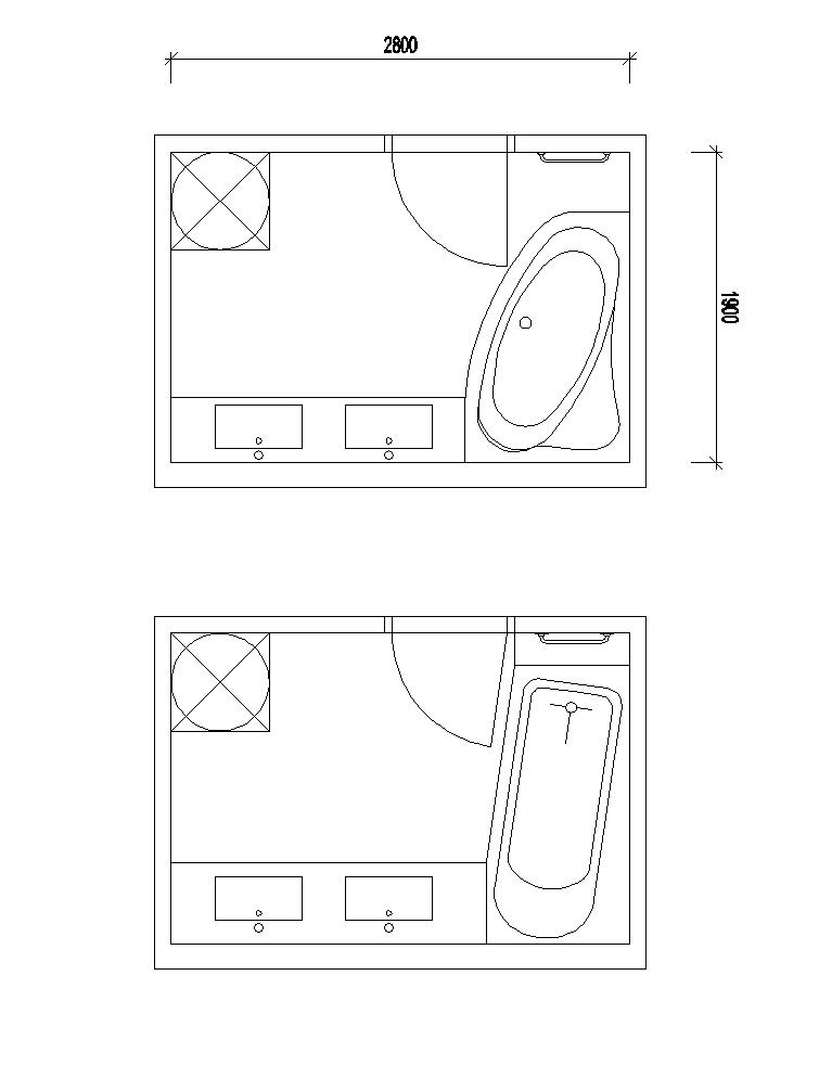

 Ahojte,
co poviete na takyto navrh kupelne?
Nejake odporucania & rady?
Vopred vdaka emoticon

 Ja by som vanu vyhodil a dal sprchac , potom to umyvadlo posunul dole . Usetril by som na priestore a na vode emoticon ale to je vec nazoru inak super emoticon

 Ja by som bez vane nechcela byt. Staci ju trochu zapustit a dat sprchovaciu zastenu. To za dverami je WC, alebo skrinka? Ak skrinka, tak za dvere by som radsej dala pracku a skrinku k umyvadlu. Pracka vacsinou dost spati kupelku...

 Pracku dat za dvere, namiesto pracky sprchovaci kut, namiesto dvojumyvadla pouzit jedno umyvadlo vacsie (2umyvadlo sice pekne vyzera, ale v praxi ho vyuzijete minimalne, len vynimocne sa stretnete v ten isty cas v kupelni, okrem toho nechat si odkrojit 130cm namiesto 80cm je zbytocnost). Vanu rohovu vymenit za klasicku (mame v cinzaku 10rokov v prerobenej kupelni sprchac aj vanu a boli roky, ze sme vanu nepouzili ani raz za rok, az s detmi zacala mat vana zmysel).
Mne sa paci takyto tvar vane http://www.vany-polysan.cz/images/galerie/foto8.jpg ktory zarovej setri vodu a dokonca ak sa chce, tak sa do nej zmestia aj dvaja ludia emoticon

 Presne ako sa to tu už písalo. Pračku by som schoval za dvere, kde je teraz wc. Dvojumývadlo by som si nechal podľa toho akú máš veľkú rodinu. Využiješ to hlavne ráno keď všetci pojdete naraz do práce alebo školy. Čo sa týka vane, dal by som si menšiu a do druhého (pravého dolného) rohu. Pri vstupe by to asi vyzeralo lepšie.

 Dakujem za tipy.
@zuzka4444:
@rebelix:
@stowasser:
to vedla dveri je akoze skrinka, za dverami je priestor vyhradeny na rebrikovy radiotor. WC je v inej miestnosti.
Preto takyto prvotny "moj" navrh.

 @pety22 vanu by som dala tak ako je to nakreslene na tom druhom navrhu emoticon nebudete mať žiadnu skrinku? lebo v druhom navrhu už neni. ak ano tak hu dat namiesto práčky a pračku na tu stranu za dvere a nezabudni ani na koš na pradlo- ten vedla práčky.radiator by som dala pri dvere tam kde bola predtým vana emoticon

 @pety22 suhlas s mariasola, ze radiator dat tam kde bola predtym vana ... aj preto, ze je prijemne si hlavne v zime nachystat uterak na teply radiator a potom takym uterakom sa vyutierat emoticon

 mne sa nepaci zvlast sprchovy kut a zvlast vana ... pokial na to nema clovek nejake specialne dovody... vo vani sa osprchova da, ale v sprchaci sa neokupes...a vsetku drogeriu musis mat bud dvojmo alebo nepraticky prevlacat zo sprchaca do vane a naopak...a ked budes vo vani mokra, just sa ti stane ze si si nieco nechala v spchovom kute (skusenost) ;))))))
vana a radiator - velmi dobre riesenie
miesto sprchaca by som ja osobne dala nejaku vyssiu skrinku, kde bude naspodku kos na pradlo a nad nim skrinka na uteraky alebo serepeticky co v kupelni ich je vzdy pozehnane (pod umyvadlom skrinka obvykle nestaci)

 @pety22 ked uz s takouto sanitou, tak by som to skusila aj takto:
