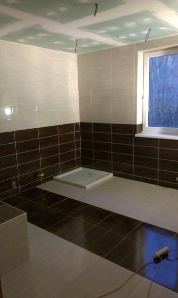

 ahojte,postavili sme dom.naš problem je vo vysokej vlhkosti v kupelni.mame podlahove kurenie ,vykuri sa do 23-24 st..otvorené okno.skusali sme vypnut kurenie ,teplota okolo 20 st. dokaze nam niekto poradit ako mame nastavit kurenie resp.co robime zle.vlhkost okolo 75-85%.

 @jarobo my kurime na 23, vetram podla potreby, po sprche vzdy az do okamihu, kym sa mi neodrosi okno. Dom ma tri roky. Mozno zle vetras, ako dlho byvate?

 @majitom SDK mame v kupelni uz 8 rokov a absolutne bez problemov, staci zrealizovat jak sa ma a v pohode

 Rozumna otazka od Tatiany,ako dlho byvate,kedy ste stavali,z coho su steny.Cez 70 % to je uz k tvorbe plesni v kutoch.

 byvame jeden rok ,mury su PORFIX,strop SDK,vlhkost stupa aj ked po sprchovani vyvetram a zavriem okno

 @jarobo rok?a kolko ste stavali? Kup elektricky odvlhcovac. My sme ho kupili hned po nastahovani a pouzivam ho este aj teraz cez zimu v hornych izbach a najma vtedy, ked susim pradlo, ktore nesmie do susicky. Nam obcas vybehne vlhkost na 65 najma vtedy, ked je vonku blbe pocasie. A som prekvapena kolko vody natiahne do seba

 @jarobo tak ti isto doporucujem kupit odvhlcovac... este nejaky ten rok ti ho bude treba. A este napis,ze mas aj zateplene a mas o dovod naviac ...

 @jarobo porfix má veľa zabudovanej vlhkosti od výroby ~30%. Na rovnovážnu vlhkosť ~5% sa dostáva po 3 rokoch (bez omietok z vonka a zvnútra). Rýchlo ste vybudovali, teraz je treba veľa kúriť, sušiť steny, vetrať
5. dec 2015 o 22:45  • Odpovedz  •  Páči sa mi to

 Porfix je cely oblozeny obkladom?Ak nie,kup merac vlhkosti dreva okolo 10€,meria aj vlhkost v stavebnych materialoch,prilozis a vies na com si,vyuzijes neskor na dreve,aspon budes mat istotu,ze spalujes drevo,co nedechtuje komin.Sdk tam detto,mozno bol dlho v nekurenej miestnosti,2014 bol velmi bohaty na dazdove pocasie a vlhkost s tym spojenu.Je to nasavac vlhkosti a moze byt aj zeleny vhodny do kupelni,ale svoju kapacitu si urcite natahal do seba hoci to nie je viditelne.Ak sa jedna cisto o kupelnu s tou vlhkostou a ostatok v dome ok,treba sa zamerat len tam,ak cely dom,je nevyzrety dobre,vetrat,kurit,odvlhcovace,trpezlivost a dufat,ze to odoznie bez plesni.Ak sa jedna konkretne len o kupelnu,urcite min.tablety ceresit aj dve naraz poloz na skrinku do nadoby,poloz na nieco,nech su vyssie a stekala voda z nich,kurit a odvetravat,pretoze 85% je na wuáw.Teraz je idealne vyhadzovat vlhkost z domu,ked vyvetras mrazivym vzduchom,musi klesnut vlhkomer az na 40% v tej chvili.Idealne stiahnut na 60 na vlhkomeri.Je este otazne,ci aj vlhkomer neukazuje bludy,bimetalovy vymen za kvalitnejsi digitalny,kupis do 20€ uz meteostanicu,ktora ukazuje aj vonkajsiu aj vnutornu vlhkost.V novostavbe to chce naozaj cas.
