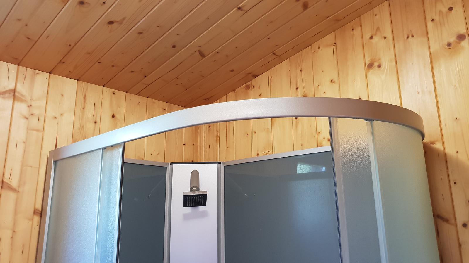

@lubobalascak vlhkosť drevu nijako neublíži. My máme celodrevenú kúpeľňu už 6 rokov a drevu nič nie je. Vetrať samozrejme treba

@lubobalascak celodrevená znamená, že má drevené steny, strop aj podlahu. Len na podlahe je ešte nášlapná vrstva z PVCv dekore dreva. Drevo som pred šiestimi rokmi natrel roztokom z boritej soli, potom základným olejom a potom 2x tvrdým drevným olejom. Už ho neplánujem ničím natierať. Vetráme len oknom

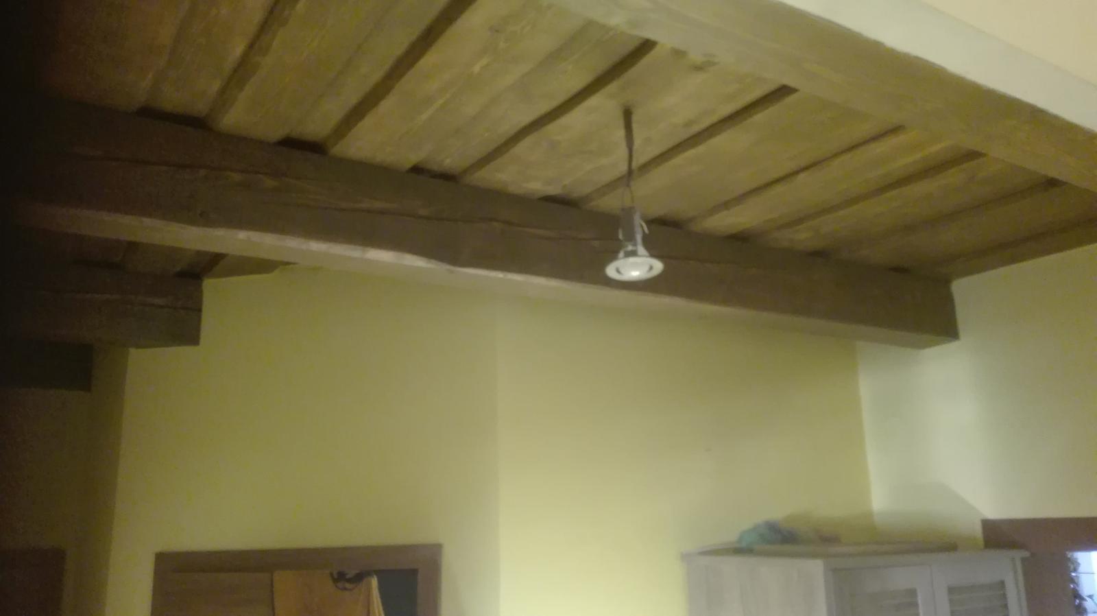

@jakino mate v celom dome dreveny strop alebo zelezobetonovu platnu a na nom dreveny dekot..?ja mam komplet dreveny strop v celom dome a druhe poschodie tiez drevenu strop...bolim sa aby ta para zo sprchovania nejako neoslabila tie trami
@lubobalascak strop je celodrevený, pozri sa mi do albumu
