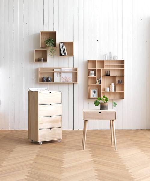

daju sa namontovat nejake dvierka, ktore kupim, prip. vyrobim .-D a nalepim na ne zrkadlo a potom ich nejakymi pantami namontujem na tuto skrinku?
sa mi zdaju tie bocnice dost tenke, neviem ci to udrzi, rozmery policky su sirka 70, vyska 75 a hlbka 11 cm, stoji v obchode nejakych 30,-E tak by sa to oplatilo :-D
a paci sa mi :-D - chcem to do kupelne nad zrkadlo, vacsina skriniek stoji od 100 do vela eur a su hlbsie, chcem co najmenej hlboku!
dik za odpovede, prip. ake panty atd. mozte aj detaily, co a ako kupit
Daju, Kupis zavesy, vyvrtas (alebo das vyvrtat) si na dvierkach korytka do ktorych sa zalozia, navrtas do korpusu skrutky a vec vybavena. Ked v tom nie si zrovna zbehla, tak si to daj cele spravit od stolara. Jen pozor, ci ta drevotrieska nie je moc tenka, aby sa tam dal zaves spravit a druha vec je ako to bude znasat vlhkost, lebo to moze nasavat pod hranami. Kupelnovy nabytok byva preto drahy, lebo drevotrieska aj vsetko ostatne je vymyslene s tym, ze to ma odolavat vlhkosti
Ta policka bude urcite tenka, panty v tom bohvieako drzat nebudu, dvere 35x75 so zrkadlom ti z nej spadnu, budu relativne tazke. Vlhkost bude dalsi problem.
