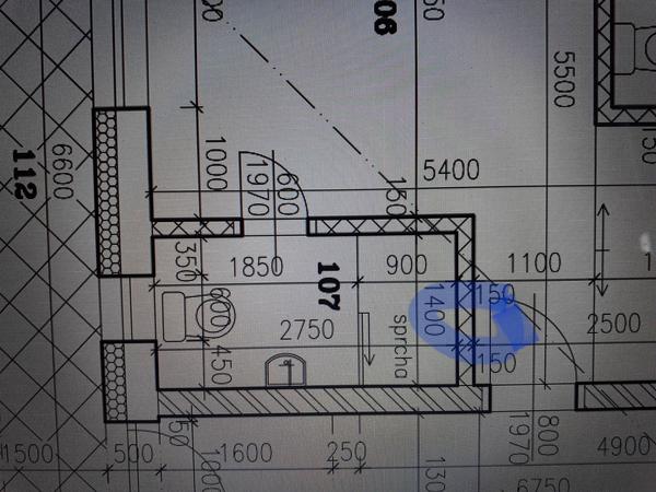

Idú nám robit vnutorné priečky ako tak politizujem či nezmenit vstup do spálnovej kúpelne z vyznačenej strany, vznikla by mi tým pádom plná stena v spálni a sprchový kút by išiel pod okno, wc a umývadlo by som niekam upratala :D Máte to niekto takto alebo vyjadrite Váš názor. Dakujem
@viki120 najprv si "uprac" to WC a umyvadlo, aby si potom nemala problem, ze ich nemas kam dat. Dvere z pravej strany totiz zoberu v kupelni ovela viacej komunikacneho priestoru ako tam kde su.
@pistikus@stano8@dominik_boksansky
Tak ja si myslim keby idu suchscky 60tky by to mohlo ok. Zvuky by nemali by byt nakolko to je kupelna v spalni.
Okno klasika asi take male
@viki120 ja mam vstup aj rozmiestnenie identicky ako Ty, rozmer miestnosti netto1300x3100. Mury uz stoja a pocitovo je to tak so so.. Dobre Ti radia, najskor skus "nejak" upratat wc a umyvadlo, ak to chces zmenit. Mne toto pride ako jedina logicka dispozicia, aby si sa tam potom vobec otocila.
@viki120 zamyslel sa niekto preco nie zasuvacky. Nie kvoli hluku. Kde chcete dat puzdro? Stena ma 1.400 mm
Ak chcete cisty prechod 600 mm. Tak na to ma stavebne puzdro sirku 1.345 mm.
Teda osadit ho od obvodoveho muru az po protilahlu stenu Umiestnit tam nejako preklad. A ako to bude vyzerat necham na Vas. Ze bude otvaranie dveri hned z kraja.
