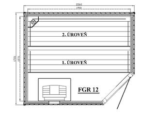

uvazujeme v dome so saunou, bude umiestnena v kupelni, ale nemame tolko priestoru, aby sme tam umiestnili volne stojacu saunu, bude umiestnena vo vyklenku, teda z troch stran obostavana murom. Mate niekto skusenosti s takymito saunami? Potrebovala by som vediet, o kolko ma byt otvor vacsi ako je vonkajsi, resp. vnutorny rozmer sauny.

ok, ale toto su vnutorne rozmery sauny, ja som si vybrala saunu, ktora ma vnutorny rozmer 1910x1571, vonkajsi rozmer sa udava 2060x1721 (ale to v pripade, ze je sauna zvonku oblozena). Ja by som ale chcela vediet, aky velky by mal byt stavebny otvor, aby sa tam ta sauna zmestila, ale aby nebol zasa prilis velky. Vobec netusim, ako sa taketo sauny instaluju. Vie niekto poradit, robil niekto nieco taketo?

hrubka pri dverach je cca.14 cm, v tom najhrubšom mieste, ale steny su neni take hrube. my mame lavičky dlhe 190cm a cela dlžka sauny je cca. 210 +-1cm, meriam krajčírskym metrom :-D :-D iny som nenašla...firmu idem pohladat napišem
