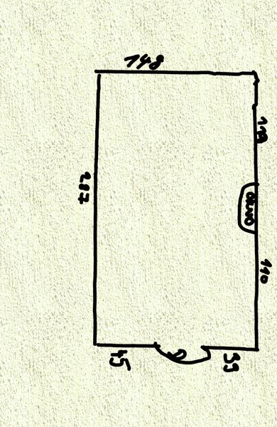

 Dvere sú zo boku (147cm ), a zárubňa má 60 cm.. Okno je na pravej strane v strede (277cm)..asi pridám nákres pre lepšiu predstavu... Ďakujem zatiaľ

 @ares1985 to je v pohode rozmer kupelne, tam sa vojde aj pracka v pohode.. ale daj nakres, uvidime ako to je v reali

 Zdravim,posielam plan kupelne,robil som to na tablete,hadam to bude vidno,ak nie tak to prerobim....po premerani opatovnom,som este nasiel nejake cm emoticon......dakujem
