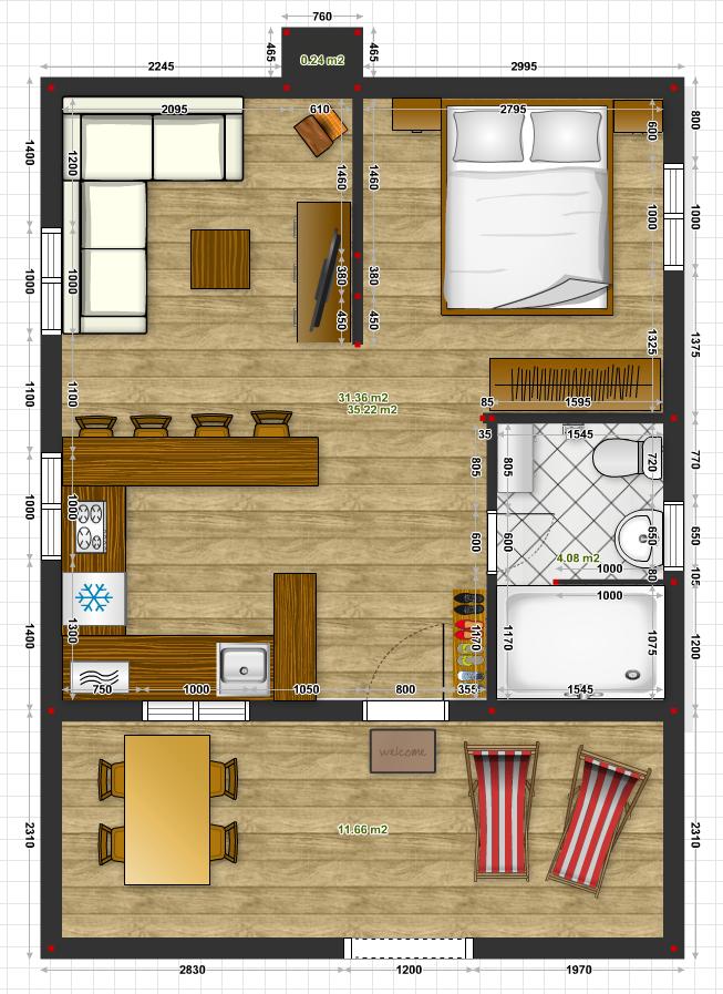

@zeldom ďakujem, toto som potrebovala vidieť, už som si to vytlačila a ako do toho pozerám, spravím to podľa spodného obrázku bodu 6. :-p Nejako ma doteraz nenapadlo dať wc aj umývadlo na ľavú stranu vedľa seba, stále som ich mala na stene naproti dverám, len to by chcelo pridať na šírke kúpeľne.
takto máme doma, teda na malé rozdiely - kúpeľňa je kúsok dlhšia, takže umývadlo je na ľavej strane medzi stenou s dverami a záchodom a na mieste tvojho umývadla máme pračku. Na chalupu ale nechcem sprchovací kút 90x90, ale rada by som väčší. Nakoľko tam nebudem musieť nacpať pračku, tak sa rozšupnem :-D. Len zase som nechcela ubrať z ostatnej obytnej plochy, keďže na celú chalupu mám 6x6 metrov a musí tam byť spálňa, kuchyňa a obývačka. A hlavne nechcem žiadne poschodie, galériu, ani vysokú posteľ, do ktorej sa lezie po rebríku. Už nie sme najmladší a plánujeme tam tráviť dôchodok :-) .
@barracuda32 stací taká ako píses, len tús sklenú zástenu by som tam nedávala, zaberie dost miesta, my máme len závesy na sprche a v pohode, kupelna má nieco ako 1,6 x 1,9 m
@jarun manžel z duše nenávidí sprchovací záves. Nakoniec bude kúpeľňa cca 1,5 x 2,5 metra, po dlhých dňoch špekulovania nad celkovým dispozičným riešením chalupy to asi tak bude najlepšie. Medzi záchodom a sprchou bude len zástena široká 1 meter, ešte nie je rozhodnuté, či spravíme sklenenú, alebo murovanú z yporu. 50 cm na vlez postačí (merali sme v kúpeľňovom štúdiu, koľko cm ostáva po otvorení dverí).
