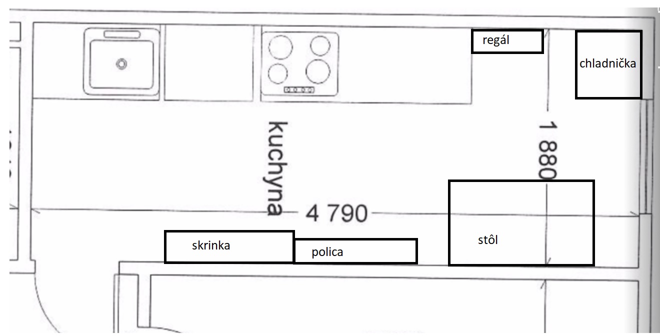

Ahojte, ti, co mate uzke kuchyne, podelite sa prosim o foto, ako mate riesene rozmiestnenie? nasa ma 1,90 x 4,80 m, typicky dlhy "sliz" vyskytujuci sa hlavne v petrzalskych panelakoch 🙂 (aktualny stav mam v profile). rozmyslame nad prerabkou, nemame umyvacku riadu a dostatok pracovnej plochy. moja predstava je natiahnut linku na celu dlzku, a nejak vyriesit sedenie/mini stol, ci pult, na rychle ranajky, ale nie je to podmienkou (pretoze stol mame aj v obyvaku) + nejake male skrinky oproti linke (?). co sa tyka farby dosky, skriniek, polic, kachliciek, to uz mam viacmenej jasnu predstavu, ale jak tam vpratat vsetko potrebne, mi nejak nejde 😄

@silvusik353@lenikkk4 toto je podorys s aktualnym rozmiestnenim. rozmyslala som aj nad variantou potiahnut linku/dosku pod okno, alebo az na protilahlu stenu vo forme uzkeho pultiku. len neviem si predstavit ze na tej stene (kde je cela linka), bude vysoka aj chladnicka, aj vstavana rura s mikrovlnkou, aj pripadna vysoka skrina medzi nimi (neviem ci moze byt chladnicka nalepena na vstavanej rure?). nechcem, aby to bolo take zabite, aby sa vytratila vzdusnost (ktorej je uz v tej kuchyni beztak malo 😄)

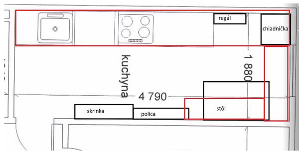

toto cervenym by bola linka, ako pise @silvusik353 a pod oknom + na protilahlej stene Lko ako pult (pripadne pod oknom aj skrinky). neviem jak vyriesit potom ten roh - kde je teraz chladnicka, tam asi police/skrinky? a chladnicka od nej dolava a dalej vstavana rura + mikro
Zdravím. Nuž čo povedať. Kľudne ten pult natiahnite a tú rúru s mikrovlnkou môžete dať kľudne k chladničke. No chladničku budete musieť otočiť o 90 stupňov, lebo ináč to nevyriešite. Ten regál vedľa chladničky z kuchyne určite odstráňte. Teraz stena oproti. Dal by som na celú stenu skrinky alebo police alebo ich kombináciu, no hlavne v rovnakej hĺbke, nech to opticky ladí. Čo sa týka stola. Na ten by som rovno zabudol, teda na ten klasický. Máte hĺbku 1880 z toho 600 je pult, čiže zostane 1280. Na to aby tam bol aspoň nejaký priestor alebo vzdušnosť ako tomu hovoríte, tak na poličky alebo skrinky vám zostáva 180 max 280 mm. Na riešenie stola existujú rôzne vtipné riešenia sklopných stolíkov, ktoré sa dajú rýchlo rozložiť aj zložiť.
kamoska ma presne tento isty byt. kuchynu do L potiahnutu pod okno, oproti sedenie. hned oproti vchodu chladnicka, potom vysoka skrina s rurou a mikrovlnkou, a dalej uz len linka drez + umyvacka, varna doska. pod oknom len pracovna plocha. ta kuchyna sa fakt zvacsila oproti tomu co tam bolo predtym.
chladnicka vedla vstavanej rury moze byt, vstavana rura vyfukuje teply vzduch dopredu. ja to mam tiez tak (vtavana aj chladnicka) cize medzi spotrebicami je 2x korpus.
