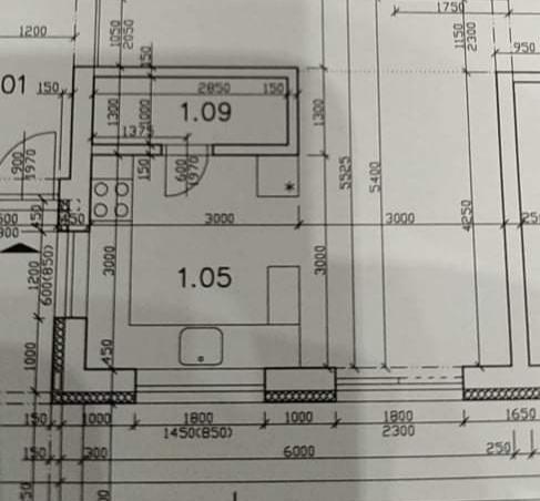

Pekný deň, chcela by som Vás poprosiť o názor na tento návrh kuchyne. Dvere do špajze sa dajú posunúť, odpady ideme robiť,takže stále je možnosť zmien,nie som presvedčená o umývadle pod oknom a taktiež okno za varnou doskou som zrušila, ďakujem za vaše návrhy. Kde ste si dávali robiť vizualizáciu a realizáciu? TN kraj by mi vyhovoval.
@meli72 spajzu by som zrusil, namiesto toho vytvoril len niku kde by bola sirsia chladnicka ako standard a uskladnenie odtstnych potravin v skrinkach. Ta spajza mi pride zbytocna, nie je v nej ani okno, v tom pripade mi stscia skrinky
@marian_8 a k čomu je v špajzy okno? oplatí sa ak má viac vlastných produktov, stačí len otvor na vetranie, ja mám len mini zatienené okno,nemá tam byť veľa svetla,tadiaľ sa zlodej neprepchá, no klobásy tam už nevešiam, dala sa zobrať zvonku palicou s hákom
@meli72 ja by som spajzu nerusila..len by som vycentrovala dvere tak aby sa tam osadili ako sucast kuchynskej linky (mne osobne sa to tak paci), aj na stenu pri spajzi by som si dala urobit kuchynsku linku po strop a v nej skrytu chladnicku (vstavana..alebo len vsunuta do linky) 80cm od terajsej steny spajze by som si dala umyvadlo... to okno by som zrušila taktiez....a na stene zruseneho okna by som si dala aj varnu dosku To je moj nazor
@meli72 čo sa týka špajze, tak by som tých 1300 (1000+150+150) rozdelila na 2x 650, časť by bola ako potravinové skrinky zo strany kuchyne a druhá časť ako úložný priestor zo strany chodby (predpokladám že je to chodba medzi zadverím a obývačkou). Ale to je iba môj pohľad 😉 Čo sa týka drezu pod oknom, nie je to potrebné, radšej tam mať voľnú plochu na prácu. Ale ja mám drez pod oknom, voľnú plochu mám pri druhom okne. S vizualizáciou neporadím, nie som TN a okolie. Ak je toto návrh kuchyne od projektanta a nie Tvoj, tak najvyšší čas si to poriadne premyslieť, čo a ako chceš. Kde má byť, rúra, mikrovlnka, umývačka... Môžeš dať aj tak ako @mellie111 navrhuje, ale to budeš mať drez a varnú dosku 40cm od seba (80cm od špajze + 60cm drez + 40cm medzera + 60cm varná doska + 60cm roh). Čo sa týka okien, na jednej strane je fajn mať okno smerom ku vchodovým dverám, lebo vidíš, kto prichádza, na druhej strane ten kto prichádza vidí do kuchyne 😂. Tiež nevieme svetové strany okien. Zas radšej by som brala okná z dvoch svetových strán do 1 izby (beriem to spolu s tým priestorom jedáleň vedľa) a nie iba z jednej strany.
Zmenšit vzdialenost medzi varnou plochou a umyvadlom. 🙂
@meli72 predstav si ako vyberas potraviny z chladnicky, kam ich davas? Lietas hore dole? Alebo plna naruc veci a ides naraz k linke? Podobne vzdialenost sporak-umyvadlo.
