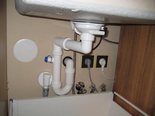

 Ja mám rovnaký problém, kuchynskú linku mám do L a ak by som ju posunula o 10cm, tak by som ju musela aj o 10cm skrátiť... Bol by problém, ak by som vzadu do skrinky urobila otvor pre prípojky? Bolo by to vedené v podstate len v rohovej skrinke, pretože zprava bude drez a z ľava plyn. doska. Mala by som všetko ľahko prístupné, len by som otvorila skrinku....

 @marta567 Dobrý den. Já jsem to všechno vrazil za skříňku s dřezem, která je široká 60 cm. Vede mě tam sice 3 x pouze studená voda ( 1 x myčka, 1 x baterie a 1x do ohřívače, který je ve vedlejší rohové skříňce ) , 2 x sifon ( odpad dřez a myčka ), 2 x 230 V ( myčka, ohřívač ) a 3 x 400 V ( pro napojení el.trouby a indukce, která je klasicky zapojena na 2 fáze ). Nejlépe je to vidět. Jo, nevidím žádný problém dovést tam i plyn. Musí tam být ale uzavírací plynový kohout. Pak se napojí nějaká flexibilní palstová trubka, či hadice.
