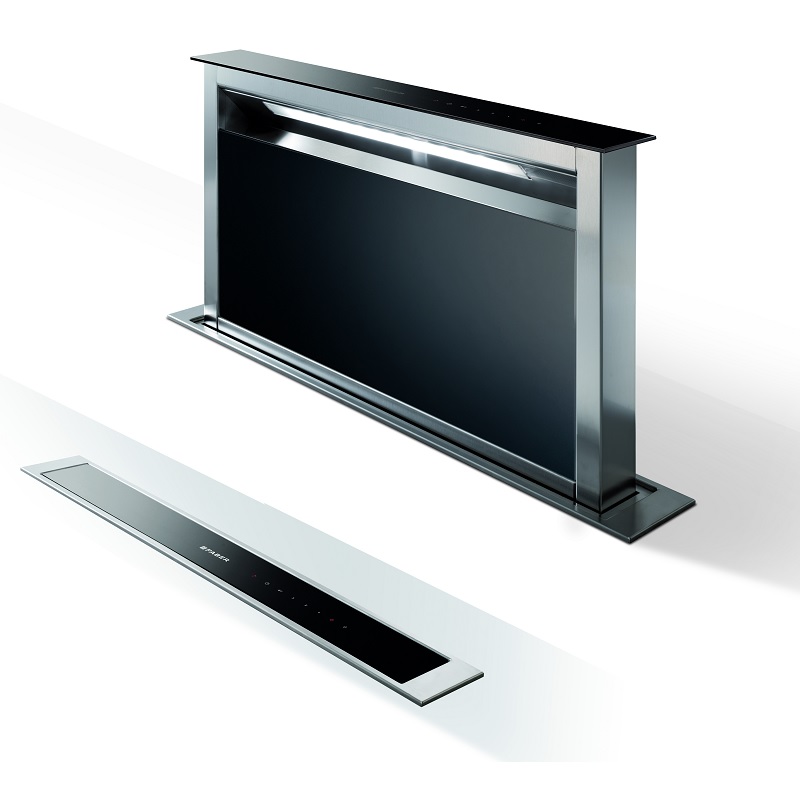

Zdravim vas, Tymto by som vas chcel poprosit o nazor, pripade pripomienky k mojmu napadu ohladom prestavby "digestora" Pacia sa nam vysuvne ( foto pre ilustraciu pod prispevkom) no zaroven nam vadi hluk ktory vydavaju. Moj napad spociva vo vybudovani rury, ktora bude na sposob externeho nasavania vzduchu ku krbu - rura vedena od digestora, cez deku do pivnice, popri strope von. Uvazujem nad umiestnenim ventilatora na odsavanie do picnice, niekde napr 1 meter pred vyustenim von. Samozrejme aj spatna silikonova klapka, spadoval by som to do vnutra do nejakej zbernej nadoby, bojim sa ze by to vysalo aj vodu zo syfonu ak by som to napojil klasicky do odpadu a so spadovanim von mam zase obavu, ze to bude robit mlaky alebo spinave skvrny na fasade. Cim si nie som isty, je demontaz existujuceho odtahoveho ventilatora ktory je vstavany v digestori a napojenie to na externy, ktory bude v pivnici, prave kvoli eliminacii hluku. Myslite ze schopny elektrikar by to vedel zapojit? Predstavu mam taku, ze pri spusteni to bude tichsie, samozrenme budeme pocut vzduch ako prudi digestorom, no nebude to hluk ktory vydava ventilator. Co vy na to? Mate to niekto takto, popripade uvazovali ste na niecim takym?
