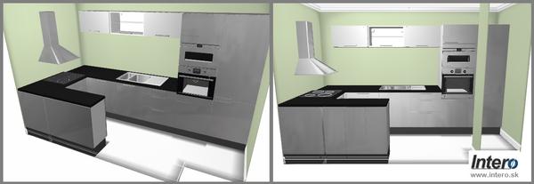

 @kimi1810
pri tvare do U pozor na umiestnenie umyvacky, pretoze ked sa otvori ,tak dvierka zaberu 70 cm z priestoru , no tych 90 cm bohate staci, akurat neni mozne otvorit napr umyvacku riadu a zaroven supliky na strane oproti ale to je len detail .
nas posledny navrh mal sirku 88cm-medzipriestor
nas posledny koncept kuchyne 3.6m x 1,8 s tym ze skrinky pod ,,ostrovcekom,, su uzsie
