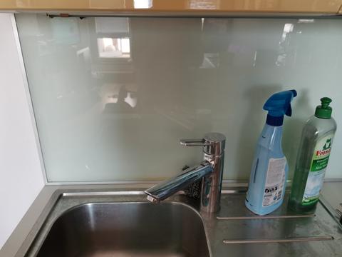

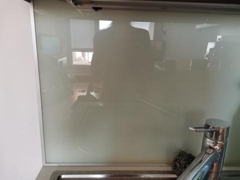

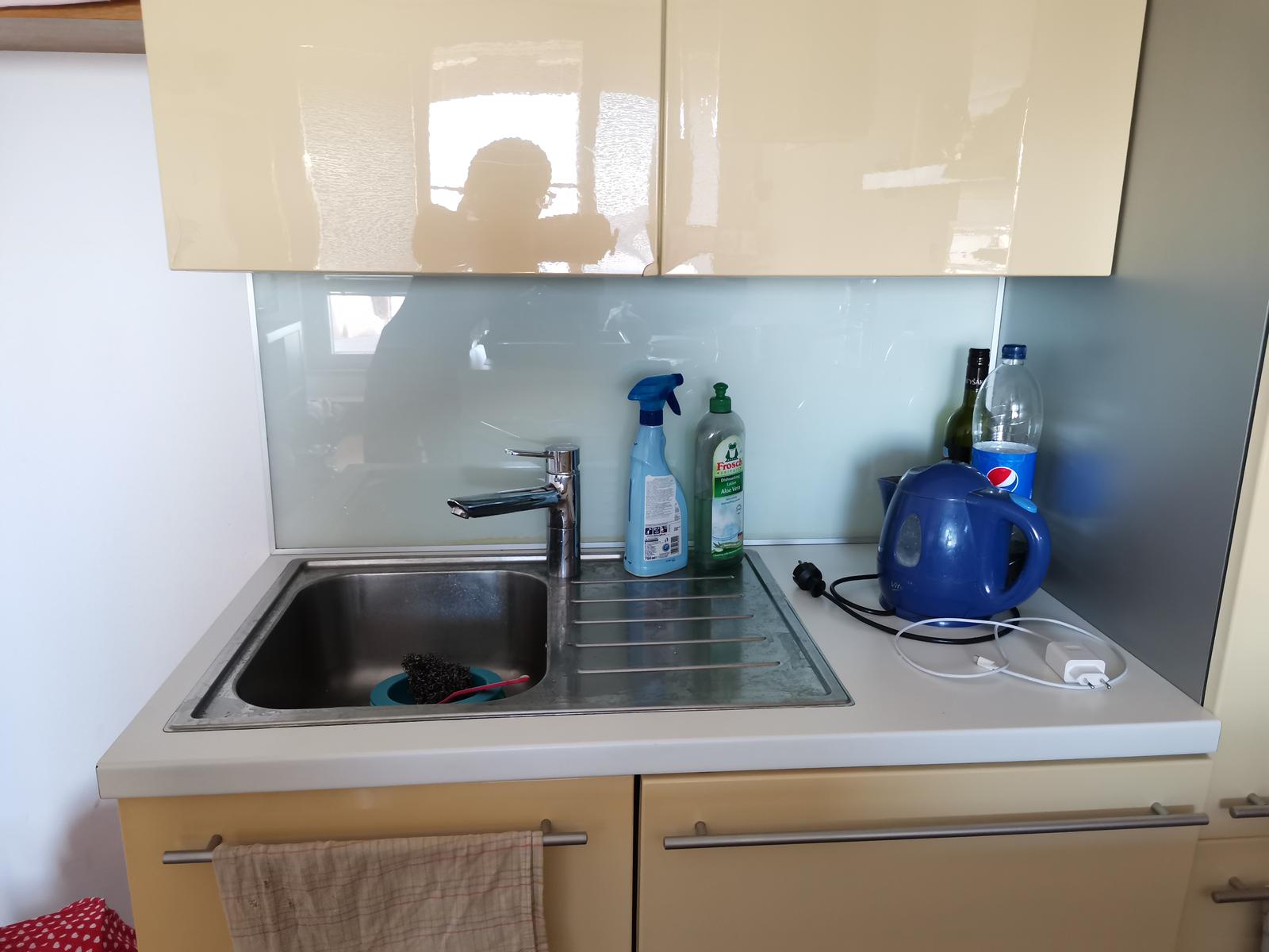

Sme v prenájme, a keďže sa chystáme sťahovať tak chceme to majiteľom čím skôr vymeniť, preto zháňam niekoho z BA aby mi poradili.Nie každý tomu uverí, že samo to prasklo a nechceme mať s nimi zbytočne konflikty.
bezne sa ako zastena v kuchyni pouziva grafosklo alebo lacobel a teda cena je neporovnatelne vyssia ako obkladacky, takze komentar ohladne setrenia je mimo
@suikatka1 Pravdepodobne to prasklo z dôvodu tepelného pnutia - v tom rohu bol asi nejaký tepelný zdroj, napr. tá fritéza, alebo rýchlovarná kanvica. Dosť možné, že to je iba obyčajné sklo, preto sa to stalo.
Treba obvolať najbližšie sklenárstva. Povedať im rozmer a oni vyrežú potrebnú veľkosť. Možno aj doporučia niekoho, kto to vymení - buď vlastného človeka, alebo nejakého zazmluvneného živnostníka. Vyzerá, že tam je to iba vlepené nejakým tmelom a obvod je prekrytý obyčajným hliníkovým profilom L
@suikatka1 Samotné sklo nie je drahé, teda pokiaľ nebudeš dávať nejaké špeciálne, napr. kalené, bezpečnostné a pod. Za prácu ale zaplatíš, záleží od majstra, čo si vypýta. Bude v tom práca a cesta.
Nemáš doma nejakého chlapa, ktorý by to vedel sám vymeniť?
@chrobak7 drahý to už pozeral zo zadu a je to asi nalepené, len musíme zistiť od sklára čím sa to lepí a urobil by to sám, obvolám sklenárov a dúfam, že dá sa zohnať také isté sklo s tým rámom čo je na fotke.
@suikatka1 Ten rám bude obyčajný hliníkový L profil buď nalepený na skle, alebo len tak vsunutý. Podľa mňa ten by sa dal opatrne aj vybrať a znovu použiť. Skúste nožíkom opatrne vytiahnuť najprv vrchnú alebo bočnú lištu.
Lepiť stačí obyčajným priesvitným sanitárnym silikónom za 4 €.
