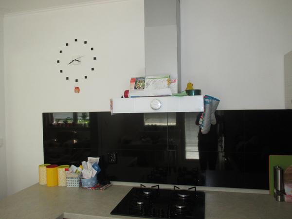

 Tiež sme mali v pláne dať sklo za kuchynskú linku, vyzerá to efektne. Avšak odradila nás cena za samotné kalenie a vyrezávanie otvorov pre zástrčky. Ak sa rozhodneš dať sklo, jednoznačne kalené.
Vyriešili sme to rektifikovanými (bez zaobledných hrán) obkladmi s minimálnou špárou. Fotka nie je nič moc, ale vyzerá to pekne s vysokým leskom.
