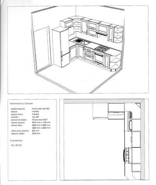

 Dala som vypracovat nezáväzný návrh kuchynskej linky "PORTA" v Decodome. Kuchyňa má rozmer 2,8 x 2,8 m. Linka bude do "L" - 2,8 x 1,2 (+ chladnicka 0,6 m).
Tá pani nerobila v DECOPLAN -e, ale v nejakom inom programe s typizovanými prvkami - s presne zadanými rozmermi prvkov, preto aj povedala, ze neruci za presnosť a neporadila ani so zasuvkami. Je to úplný základ: bez plnovýsuvu, bez bŕzd, atď. Cena je uvedená v ľavom dolnom rohu (CP_ ...).
Už dlhšie som nespokojná s týmto návrhom - mám svoje predstavy, ale rada by som privítala nejaké nápady.
Nemám vyriešené napr. to, kde by som mohľa dať dosku na valkanie cesta.
Chcela by som vedieť o koľko by sa navýšila cena kuch. linky NA MIERU (DECOPLAN) s plnovýsuvmi, brzdami a s nejakými mojimi požiadavkami. Či prídu zamerať kuchyňu, zamerať, odkial ide plyn, voda, či poradia aj s umiestnením zásuviek a pod. ?
Chcem vedieť, s akými nákladmi mám počítať - pustiť sa do prerábky, alebo počkat? Budú ešte tento rok nejaké výraznejšie zľavy (30%)- napr. v decembri?
Ešte mi poradte, ci si mám kúpiť rohovú lavicu PULS od FINES (ale s upravenými rozmermi lavice: 1,4 x 1,5 m), alebo tak by už bola kuchyňa príliš natrepaná?
Ďakujem za rady a názory. emoticon
P.S.: dolné skrinky: dub tmavý; horné skrinky: loire oak 3SC - chcela by som nejaký pekný obklad na stenu béžovej farby v tvare oblžníka, ale zatial som nenašla nič vhodné - má niekto nejaký tip?

 @eniko101 Ahoj, cena sa nedá prečítať a tak ti v tom neviem poradiť. Ak to je ale ako hovoríš, tak tá cena nemá žiadnu hodnotu, lebo, si myslím, že na kuchyni väčšiu časť (ak tam nechceš, drahú prac dosku a striekané lesklé dvierka a neviem čo) tvorí práve kovanie. Takže ak cena je v úplne najlacnejšom kovaní tak po pridaní toho čo spomínaš môže cena vyletieť aj v pohode o 1000 a viac EUR smerom hore. Celkom mi nie je jasné, píšeš, že kuchyna je 2,8x2,8, ale je ukončená otvor.roh.policami. Takže tam pokračuje ešte obývačka a iba priestor na kuchynu je tých rozmerov? emoticon

 @bedo305 nevedela som ze ten obr. bude po vložení taký malý emoticon . Momentálna cena je necelých 1400€ bez montáže. Ide o panelákovú kuchyňu - nie je spojená s obývačkou .

 ak otocis umyvadlo o 90st a bude hned vedla vysokej skrinky, vyjde ti vacsia prac. plocha od sporaka smerom do rohu....
preco chces rohovu lavicu? do bytu mladej rodiny sa mi to moc nehodi, ale proti gustu žiaden dišputat, aj ked ja by som radsej oprela stol o stenu a stolicky dala dookola emoticon
U stolara sa cena linky ani velmi navyšieť nemusi, mne napr. vysla nizsie oproti Decodomu ( namiesto 5tis, 39000,-) a mala som to na mieru a s plnovysuvmi... skus oslovit nejakeho stolara a uvidis emoticon za pokus to stoji

 @katrin21 v rohu ma byt drez bez ukladacieho priestoru takze medzi drezom a varnou doskou bude vacsi priestor cca 1m. inak nie je to zlý nápad s tým stolom a stolickami dookola - ale ked ja som zvyknutá na rohovu lavicu.. uvidí sa, po namontovaní kuchyne, že kolko ostane volného priestoru ;)

 @eniko101 pockaj, teraz nem chapem... v rohu?? akoze bude lomena skrinka? co ako? dufam, ze to nemyslis tak, ze bude uymvadlo tam, kde j teraz odkvapavacia plocha .. lebo to by si tam stala vykrutena ako paragraf a nadavala by si si cely zvysok zivota, aku blbost si urobila emoticon

 @katrin21 na obrázku je drez s ukladacím priestorom na pravej strane - len si odmysli ten ukladací priestor ... no len neviem, či je to dobre vymyslené, a ci to bude dobré v reáli - tak mi to "navrhli" v decodome
inak v tej dolnej skrinke pri chladničke bude zabudovaná umývačka riadu 60cm - len v čase vytvorenia návrhu som s nou ešte nepočítala emoticon

 @eniko101 no. meter tam mat stale nijako nebudes. ukladaci priestor je v rohu ! cize co sa ti zmeni? kde chces dat tu dosku na valkanie cesta? ( mimochodom, ziadnu nepotrebujes, valkat mozes priamo na doske, aj ja to tak robim, samozrejme na nej nekrajam, ale valkanie jej nijako neubliži) .... Navrhujem: takze umyvacku presun tam , kde mas teraz umyvadlo.,.. a umyvadlo daj nad skrinku, kde je teraz umyvacka... na Decodom sa nespoliehaj, obcas tam navrhnu pekne kraviny.....

 @eniko101 kolko maju tie otvorene police na konci?? a preco su vlastne otvorene, ked som to pochopila tak, kedze je to panelakova kuchyna, ked je tam potom asi stena???
nie je to dobre nakreslene.... pani sa evidentne nechcelo s nicim hrat, len to tam nabuchala ako vedela... emoticon
skus si na zaciatok dat skrinky, 40cm napr, potom hned sporak 60cm, do rohu by som umyvadlo ja osobne nedavala... 2,8 na 1,2 metra sa musi dat vymysliet daleko lepsie...
iank, najlepsi navrh je taky co si spravis sama... skus ikea planner, za 1400€ tam liknu urcite budes mat v pohode... my sme teraz robili linku, brala som prave z ikea, pretoze jedina ma v cene tlmice zasuviek, dvierok, plnovysuvne zasuvky, a to vsetko znacky blum.... ostatni za to chceli nehorazne priplatky, a podla mna prave jedhoducha obsluha a plnovysuvy a hladanie su veci, co do kuchyne patria, a kaslem na to, ze dvierka nie su uplne podla mojich predstav, vzali sme to najlacnejsie co je, a kuchyna prosim vysla na necelych 1400€ aj s granitovym drezom schock, vstavanou rurou a varnym panelom.... mam ju rohovu, rozmer 2,1m na 1,9m, ale horne skrinky su len na 2,1m.

 @eniko101 ja by som to tiez cele urobila inak.. tam kde je chladnicka by som dala skrinky... sporak... potom umyvadlo tam kde je a zvysok by si mala kraaaasnu prac. plochu !!! a chladnicku na koniec vpravo....
Chladnicka vysoka hned od dveri, to bude dost blbe...

chladničku by som rada dala na opačný koniec, ale nemôžem, lebo by som nevedela otvoriť okno - preto je v návrhu na opačnej strane
a drez bude bez odkladacej plochy
