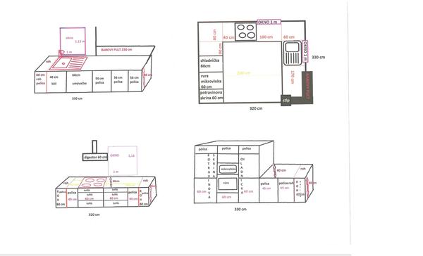

asi by som vymenila sporak a umyvadlo, ak sa da...z chladnicky na prac. doske ocistis hrubu spinu - do blizkosti kos, presunies sa k umyvadlu, umyjes, dokoncis na dalsom priestore, a ides uvarit....a este neviem, co sa mysli policou, ak polickova skrinka bez dvierok, tak ti vsetky veci - akokolvek upratane nebudu posobit tak harmonicky ako ukryte za peknymi dvierkami
@smiesko20143 Ten roh má čudné rozmery. Ako sa tam dostaneš?
Roh sa robí buď taký čo má prístup z jednej strany, alebo akoby spredu cez dvojité dvierka. A pri oboch sú úplne iné rozmery ako máš ty v nákrese. Takže automaticky tie ostatné rozmery sú zlé. Navyše umývačka má 60 a hneď vedľa toho dať 56, bude to vidno. Rozmery sa snaž dať rovnaké a na koniec to už len treba doladiť.
Čo sa týka zbytku, určite by som nejako prehodil umývadlo a varnú dosku, presne kvôli tomu čo napísala aj el6, ale zrejme kvôli oknám sa to nebude dať urobiť.
