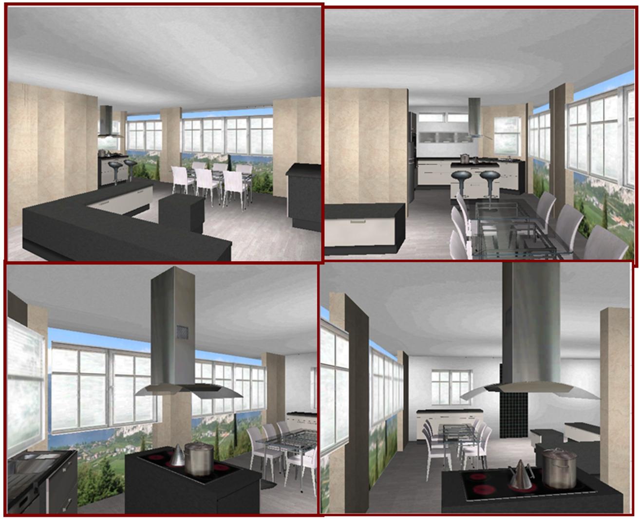

 Prave sme este v stadiu, ze mozeme menit dispozicie domu s architektom. Ktore usporiadanie obyvacky,jedalne a kuchyne sa Vam viac pozdava? Visu nie je profi, robila som ho sama v programe na kychyne. V kazdej variante mate 4 pohlady. Zelenym ramom je prva varianta kde je sikmina, cervenym ramom je varianta kde je rovna stena. Manzel ma argument k sikmine, ze tam sa vytocime aj obaja, je tam viac pracovneho miesta. Radi spolu varime inak.
Dakujem za nazory.

 @andrea9999 v prvom rade by som zrusila v kuchyni ten varny ostrov... je taky kratky, ze po bokoch nie je miesto na odlozenie hrnca. velmi nestastne riesenie, pred casom som tu pisala kriticky komentar na podobne riesenie uz realizovane - teraz tu fotku uz neviem najst, asi ju majitelka albumu zmazala, lebo tazko sa takato kritika pocuva/cita.... chapem, ze asi silou mocou chcete mat varny ostrov, lebo to teraz leti... ale ak ma byt takyto kratky, tak sa na to vykaslite, je to ako past na oko... len preto aby tam bol - vizualne to posobi zvlastne, nestastne. a po praktickej stranke tiez velmi nestastne, lebo ak budete chciet hrniec zlozit, musite sa otocit na druhu stranu kde mate linku, cim vznika riziko poskymknutia, vyliatia horuceho obsahu... a to nehovorim o prskani do priestoru, lebo mate tam aj malu hlbku... a detto pohodlie pri vareni - clovek do hrncov pridava ingrediencie, a tie maju byt po ruke... kaslite na ostrov, kuchyna bude bez neho rozumnejsia.
a k vasej otazke - som vo vseobecnosti za rovne steny a nie sikminy. posobia trosku rozpacito na mna... presne tak isto ako ten sikmo orientovany ostrov...
este ma napadlo jedno riesenie, ale bolo by dobre keby ste admina poziadali o zmenu tejto temy na klasicku temu a nie otazku, lebo do otazky moze kazdy prispiet iba raz... cize to druhe riesenie vam tu uz nebudem mat ako napisat...

 ja som tiez za prvu variantu, pre oko prijemnejsia, viac prepojenejsi priestor sa mi zda

 mne sa viacej pozdáva ta prvá varianta aj keď spočiatku som aml problém nájsť akýkoľvek rozdiel medzi tými návrhmi. Ked spolu radi varíte tak potom sa mi pozdáva že v tej prvej mate celkovo väčšiu kuchynsku linku. A ak nýhodou nie objavite čaro vo varení telo na telo emoticon emoticon
