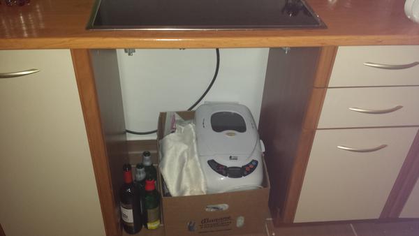

 Ahojte, mám otázočku. Nedávno sme sa presťahovali do domu, kde bola pôvodná kuchynská linka bez rúry, ale je na ňu spravený priestor, avšak iba medzera medzi skrinkami, pod varnou doskou. Nakoľko chceme novú linku robiť až na leto, zatiaľ sme chceli kúpiť vstavanú rúru a zatiaľ ju umiestniť do daného priestoru. Je to možné aj bez skrinky na rúru. Ak áno ako to spraviť? Ďakujem za odpovede

 nie je to mozne, musis nejaku skrinku mat za predpokladu ze ta medzera je 60cm a tym padom korpus je nutny, v tomto pripade by skrinka bola na podnozke, potom nejaky suplik a potom az vstavana rura, v kazdom pripade korpus je nutny...

 @bulaby Ahoj. Udělejte si akorát sokl a normálně tu troubu tam vložte. Místo skříňky našroubujte na každou stranu sousedních skříněk pruh laminované desky, tím vymezíte díru na rozměr trouby. Šuplík v soklu určitě momentálně nebudete potřebovat. Čili, na přechodnou dobu je to nejjednodušší a nejlacinější řešení. Stejně to brzy vyhodíte na smetiště. emoticon
