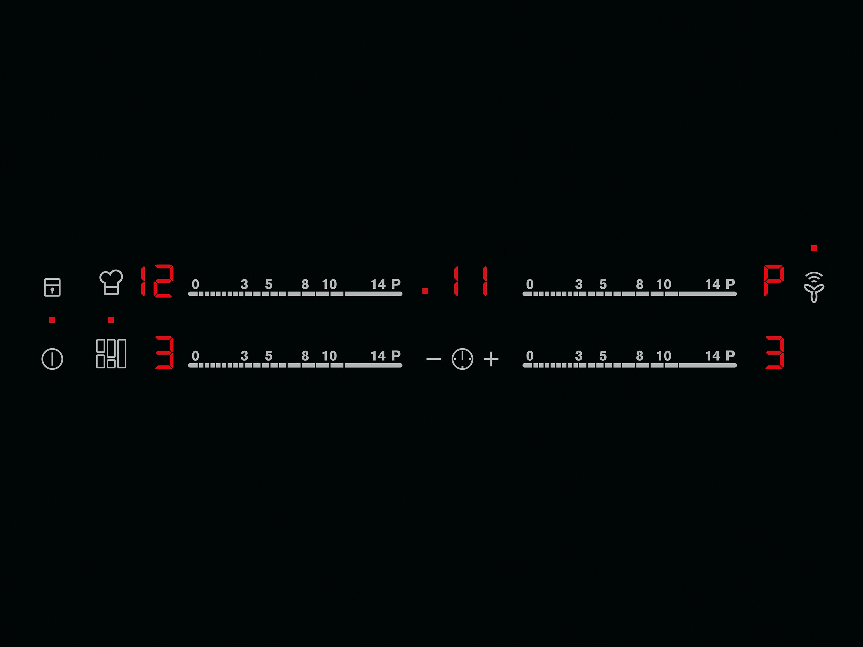

@dusantt mám ovládání jako je fotka výše, takže to fakt netrvá dýl jak kolečkem :-D 17 stupňů + boost a všechhno na jeden klik, jak je potřeba 8-)

@dusantt plus a minus je k prdu, to chapu tvou frustraci. lepsi desky maji tenhle slider a jeste lepe - maji slider pro kazdou plotynku zvlast. treba takto http://www.electrolux.cz/siteassets/c... pak je to super rychle....
@jumpmans @dusantt presne toto mam

@dusantt tipujem to na zly vyber dosky. Ked si kupoval trebalo zajst sem a nestalo by sa ti to ;-) Tie co maju slidre pre kazdu zonu zvlast ovladas rychlejsie ako koleckom. Inak takto ... ja mam uz druhu vlastnu indukciu a v rodine mame dalsie dve take mam natestovane habadej. Pred tym som mal AEG kde neboli tie slidre a musel som tukat +/- ale islo to velmi rychlo lebo kazda sa dala ovladat samostatne. Mastne, spinave, mokre ruky bolo jej to jedno ovladanie fungovalo. Teraz mam Electrolux kde mam slidre a musim mat ciste suche ruky lebo inak blbne. Staci ze pretriem ovladanie vlhkou handrou a uz pipa ako keby na nej bolo nieco polozene. Rodicia maju v podstate ten isty Electrolux co ja len trosku starsi model ale nie je v nich rozdiel a tam tiez nie je problem s ovladanimak suj aj mokre ruky. Proste vyrobcovia si model od modelu alebo mozno aj kus od kusu nedavaju zalezat na kalibracii a vsade je to ovladanie inak senzitivne.
