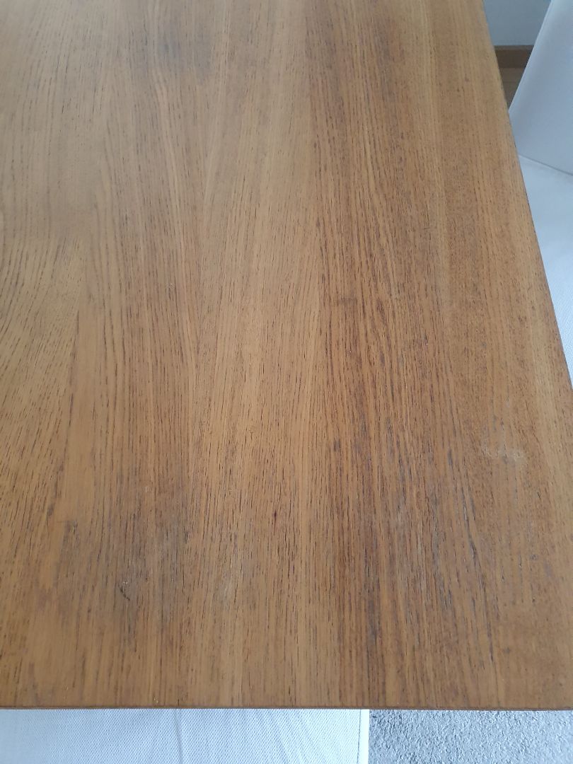

Prosila by som poradit cim natriet a aky postup zvolit pri oprave stola.Mam jedalensky stol rozkladaci z Ikea,predpokladam ze vyroba dubova dyha.Posluzil dobrych par rokov ale uz by to chcelo nater,upravu.Ak by sa to dalo nejako natriet,osetrit.Na polovivi stola,ktora sa najviac pouziva je taky zniceny-vid foto.Nechcem menit farbu,chcem ho taky dubovy. Myslite ze jemne ošmirglovanie a priehladny lak? Dakujem

@katuska741 Jemnučký šmirgel, zrnitosť nie pod 180 a brúsiť v smere vlákien. Potom dobrý lak. Rátaj ale, že potom bude trocha svetlejší, lebo brúsením zoberieš aj morenie.
Aj jemné ošmirglovanie s vysokou pravdepodobnosťou optický stav - povrchovú úpravu výrazne zhorší. Skúsiť najprv jemne naniesť napríklad Philadelphia Balzam - veľmi jemne lebo je mastný. Nám to parádne oživilo 40-ročný nábytok v obývačke a celkom aj stôl no ten nie dokonale, lebo je podstatne viac zodraný.

@katuska741 vyzerá to ako prírodná dyha. Ja by som ho určite ošmirgoľoval exentrickou brúskou jemným šmirgľom, zjednotil odtieň liehovým moridlo potom natrel nejakým akrylátovým matným lakom. Následne znovu a veľmi jemným šmigrľom znova prebrúsil chlpky a znovu natrel lakom. To liehové moridlo treba nejaké v svetlom odtieni..

@starysomar Preboha, nech len toto nerobí!... Na tom stole je niečo ako "špina je zažraná" a keď dýhu riadne neočistí šmirglom, tak akýmkoľvek náterom špinu a aj ten odtieň tam iba zafixuje. @zicher To musí brúsiť ručne, nie s náradím, a hlavne v smere vlákien ! A keď už brúska, tak jedine vibračná, čo vibruje v jednom smere, nie do kruhu !

@katuska741 Excentrickou brúskou šmirgeľ 1000 na zbrúsenie iba laku /zmatovať/ako aj "šediny" možnosť natrieť olejovým moridlom, potom nástrek laku typ zamat v sprayi...Najideálnejší, by bol autolak, ktorý je ale potrebný "dobre presušiť", ale výsledok je super...

@zicher , hej @petersd má pravdu. Hrubým šmirgoľom sa potrhajú vlákna a rozstrapatí povrch, preto je nutné brúsiť vždy po vláknach. Pri jemnom šmigli, by som sa toho nebál. Ale hrubším po vláknach radšej ručne, filcovým špalíkom, nech sa vyčistia póry. Dobrusovanie už iba ZR400 a po prelakovaní tiež.

@katuska741 jemne zbrusit po smere dreva, ocistit a skus tenku vrstvu Bona, Osma alebo Belinka.

@petersd wau dakujem za rýchlu odpoved.Ak by som to jemne zošmirglovala a dala nejake svetle moridlo a potom akrylový lak?? je takato možnosť? Nechcem mat ale leskly stol.. Spina to asi nebude na tom stole,ale dcerka často povylievala vodu 😕 a mozno aj oter poharov,tanierov urobilo svoje na tom stole.

@katuska741 Komplet do živého, aby si totálne dala preč pôvodné moridlo, zrejme nevyšmirgluješ, ale ani sa o to nesnáž. Už tým, že teraz prebehneš šmirglom dostane svetlejší odtieň, oproti pôvodnému, nuž myslím, že Ti nebude treba svetlé moridlo. Ak ale by si preds len kupovala, nekupuj na vodnej báze, ale radšej liehové. A na lak pozor! Mnohé sa zle brúsia a Ty budeš predsa musieť urobiť niekoľko opakovaní brúsenie/lakovanie, než bude želaný výsledok. Ja by som žiadny akrylátový, alebo olejový nedoporučoval. Na stôl potrebuješ tvrdý lak s väčším obsahom sušiny. Odporúčam nejaký polyesterový dvojzložkový.
