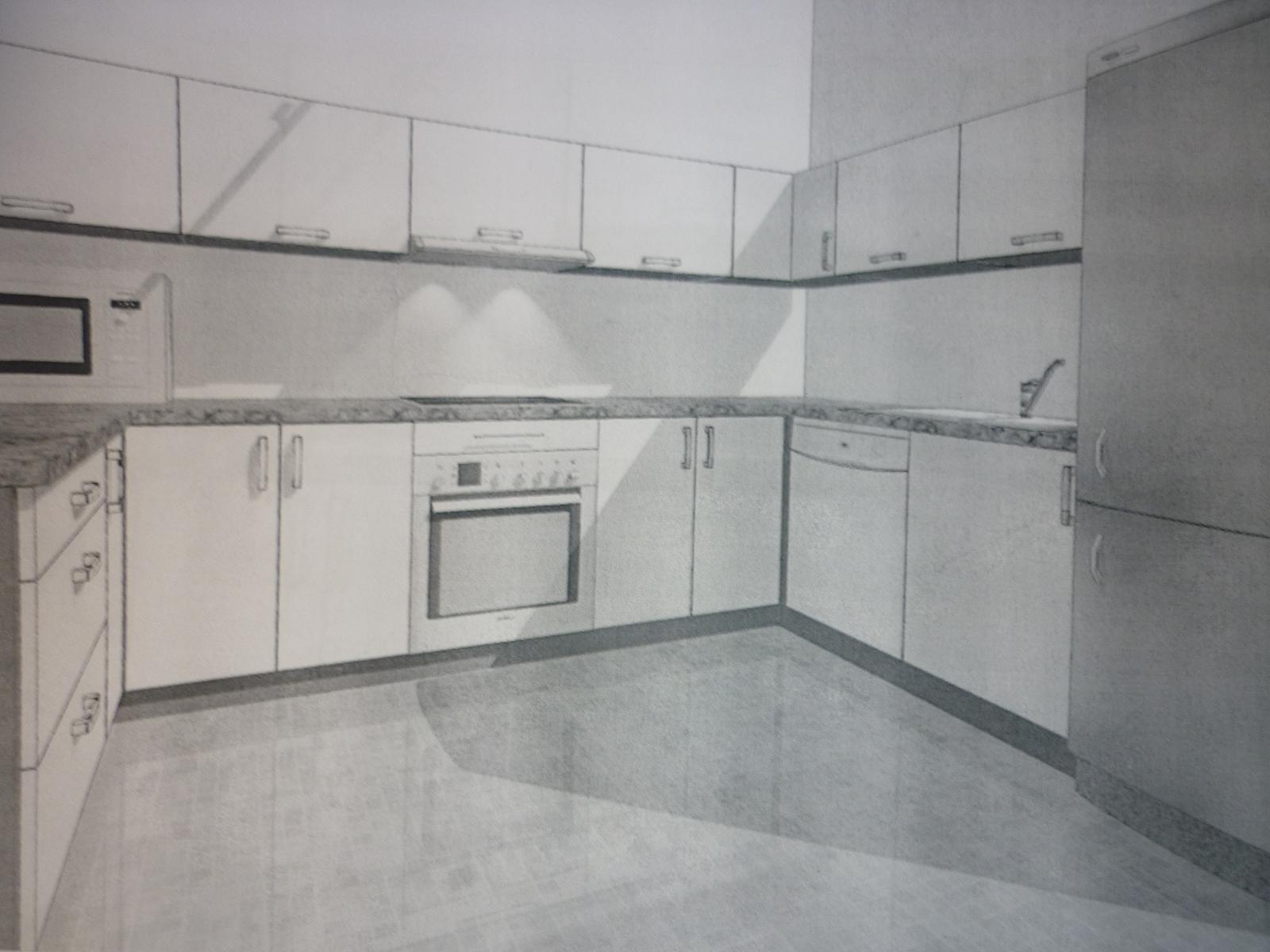

mam takyto navrh kuchyne do panelakoveho bytu.Az ma niekto napad co by sa dalo urobit lepsie,ale zase nie velmi drahsie :) budem vdacna za vsetky navrhy.Dik vopred
No za mna, suflik nad rurou dat pod nu nech nieje rura pri zemi(takto som to este nevidel). A nasledne dvierka dole by som kde sa da zrusil a dal tam sufliky(stredny/dolny najhlbsi aky stena pripadne ine instalacie dovolia), bude to drahsie ale praktickejsie. Neviem ake su naroky na ulozne miesto, vrchne skrinky by som ja dal vyssie a roh poriesil bez tych vertiklanych zalamovacich dvojdielnych dvierok. Tie vrchne vyklopy neviem co tam mas naprojektovane ale ak len obycajne piestiky tak si urcite priplat za vyklopy blum aventos(HK/HK-S). Skrinku pod dresom by som riesil s vysuvnym kosom odpakovym, podla uchytky tam nieje. A osobne by som aj mikrovlnku dal zabudovanu do tej skrinky co je vo vizu nad nou. Whirlpool ma mikrovlnyk po 200€ a robi to vo vsetkych mlznych farbach takte sa to da doladit takmer k comukolvek.
Ono tazko sa radi ked ani nenapises co mas v tych skrinkach za kovania a aku mas predstavu. Ci je to linka podla tvojho navrhu alebo ti to cele navrhli v studiu a ty ani nemas tusenie co chces? Tak isto cena, odkial mame vediet kde to mas nacenene. Takato kuchyna v nejakom "znackovom" studiu moze stat len s najlacnesjimi kovaniami a suflami viac ako z uplne rovnakeho matrialu vyrobena u stolara a cele to bude osadene blumom a suflami miesto dvierok. A aj ked tam este u stolara napchas znackovy odpadkovy kos a a rohovy system stale to moze byt lacnejsie ako v studiu...
marek dakujem Ti za reakciu. Ano ,mas pravdu cele mi to navrhli v studiu .Ja som len povedala co tam ma byt . Ten suflik pod varnou doskou je na korenicky a prisady do varenia Pod dresom je odpad.kos Len ta skrinka ma inu uchytku ale bude kolmo potom. Vrchne skriky su na mieru a naschval nizsie podla mojej vysky. S mikrovlnkou mas pravdu :( chcela som ju zabudovat ,ale nikde sme ju nevedeli vtesnat :( Do vrchnej skrinky sa mi zda vysoko ..ci?? Uz je to 3 navrh a stale mi nieco nesedi
