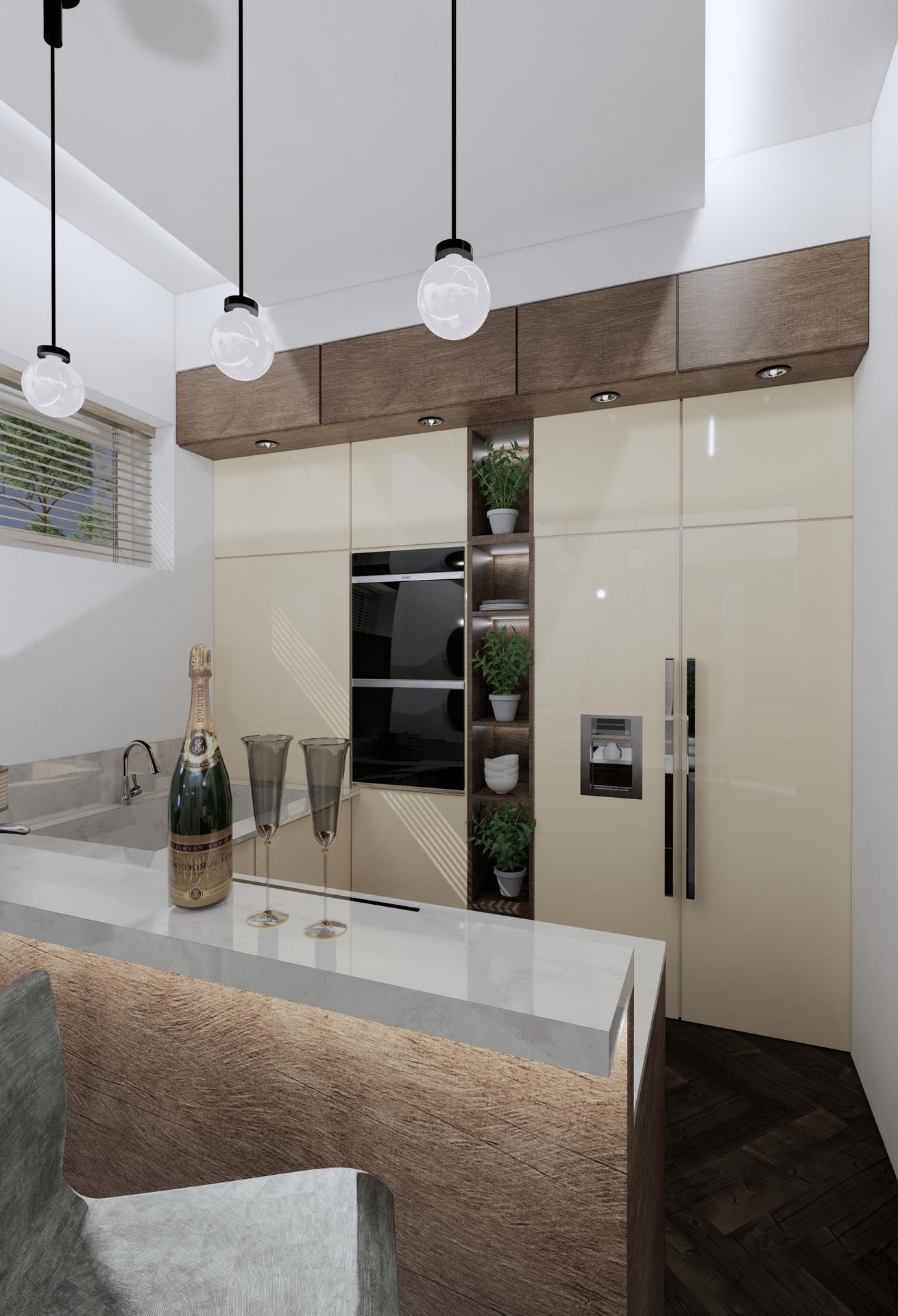

Jedná sa o vizualizáciu spojenej kuchyne, jedálne a obývačky. Rozmýšľam však, čo by tam bolo treba zmeniť, pretože mi tam stále niečo nehrá.... 🤔 Teda hlavne v jedálni a kuchyni. Príde mi to ako 2 samostatné projekty pričom to má tvoriť jeden celok.
Ahoj, zrkadlo v jedalni vymenit za obraz, zaves viac smotanovy.
Spodne zrkadlo, len ak sa vam to paci. Vyzera to ako v restike.
V kuchyni nemoze byt velke okno?
Horne kasliky s bodovkami posobia "tazko".
Horna rura nie je pre vas moc vysoko?
Ked jeden bude krajat, miesat, druhy bude moct byt pri dreze?
Aky je siroky prechod?
Kde je obyvacka?
@laan tie horne kastliky su skrinky? Ak ank tak pekne. Ale tie bodovky by som vyhodil. Budu zavadzat v skrinke, a hadzat silny odraz na lesklej skrini. Nehovoriac o blbej vymene.
Taktiez som nepochopil kde je v kuchyni pracovna plocha. Ta v rohu je nepouzitelna a ta vedla varnej dosky vyzera uzka a vedla hrany, coz ti ukroji cca 15cm.
Dobre vidim vyrobnik na lad? To je vstavana americka??
Mne najviac bije do očí farebná kombinácia.. Jedáleň mi príde studená - biela chladná ideálne so striebornými doplnkami a kuchyňa čo má tvoriť celok s jedálňou je úplný opak - teplá, zlatá.. Zmeniť určite farebnosť.
@laan ta vizualizacia mi pride dost prekombinovana. ze cim este viac to moze zaujat... (radsej nechcem vediet cenu)
stolicky biele skrinky slonovinove
okno ako v pivnici
tie rastliny uprostred linky na fotke vyzeraju (pre niekoho mozno) pekne ale realne tam budes mat veci. tak bud si ich daj z tej fotky prec alebo si tam daj veci alebo to cele uzavri dvierkami
podlaha stara - kuchyna ako-tak moderna
Tie stolicky a stol si realne niekde videla v obchode alebo budes potom behat a nakoniec kupis lacnu uplne inak vyzerajucu polozku z merkury marketu?
Tie vstavane spotrebice to je co za typ/znacku? Ze ci neskoncis niekde pri electroluxe ktory vyzera uplne inak... (a ak su to realne spotrebice tak cena..?)
Umyvadlo tam ma sirku meter ci to je vana? Alebo len zle vidim? V takej malej kuchynke ak budes mat umyvacku tak cim mensie umyvadlo (blanco dalago 45 napriklad).
Ďakujem vám 🙂🙏🏻odpíšem takto hromadne.... Moje požiadavky boli béžová lesklá kuchyňa s prvkami matnej hnedej, podlahu som chcela klasicke parkety tmavohnedé. Veľmi sa mi páčia zrkadlá, preto je v tej jedálni toľko zrkadlových prvkov, ale pôsobí to fakt asi ako v reštike, ako bolo spomenuté v jednom komentári a je to už asi "too much" . Taktiež, áno, bude umývačka, ale vždy som si hovorila, že chcem mať veľký drez, pretože som mala celý život traumu z toho malého pidi, pokým som bývala s rodičmi a strašne ma iritovalo. 😄A čo sa týka kuchynského stola, priateľ je poľovník, a predstavujem si stôl, ktorý by mal vyrobené nohy z jelenieho parožia, proste niečo asymetrické (architektka tam dala to čo dala, ale v celku je to ok). Rovnako chcem mať riesený aj konferenčný stolík v obyvačke. Každopádne, na tých vizoškách sú zapracované všetky požiadavky čo som mala, ale tak to fungovať asi nebude. 😟Budem to musieť nejako zjednodušíť, pretože spolu to pôsobí asi fakt už veľmi preplnene 😐. A ešte k oknu v kuchyni, mne sa také práveže páči, takže to určite meniť nechcem. 🙂 🙂
Trosku vela farieb a trosku vela tvarov, ktore spolu nie uplne ladia. Mate tam studeny odtien tmaveho dreva a k tomu teplu bezovu farbu. Do toho cierna aj strieborna farba v doplnkoch. Ta jedalen je co sa tyka farby vyborne spravena. Tmavy studeny odtien dreva s bielou. Doplnky su vec vkusu, to neriesim. V kuchyni to uz ale nenadvazuje. Tam by sa zislo zosuladit okno, vysoke skrinky a podhlad, ktory je velmi pekny, ale linka s nim nejako "nehra". Vyzera to ako nahodne usporiadanie, je to trosku prekombinovane. Ak uz chcete mat tie vystupene vrchne skrinky, nebolo by zle dat ich do vysky toho okna, aby to opticky nadvazovalo. Nie som si ista kombinaciou sedej pracovnej dosky a bezovej linky. Zasa je to kombinacia teplej a studenej farby. Skuste pohladat na nete inspiracie na bezovu linku, aby ste videli, ake materialy sa k tomu hodia.
@laan jedalen ok, ale aby to bolo ucelene, kuchynu nie vanilkovu, ci slonia kost, ale ist do kasmirovej, latte, ja by som sa nebala ani tmavohnedej a hore skrinky dat biele, pracovnu dosku bielu.. Za barom krytie biele, a stolicky mozu byt cierne... Tu ide o farby, naozaj takto to vyzera mimo..
@laan zrkadla v obyvacke,jedalni su davno out, tak ako horne skrinky v kuchyni. Ak to hnede su teda skrinky. Vizualizacia je jedna vec ale vstavana amerika? To bude nejaky blud, v skutocnosti to takto vyzerat nebude, tie ostatne skrinky by museli mat brutalnu hlbku a nato asi niesu ani pojazdy,ani kose...vyhodeny priestor.
@jozefsv moze to byt aj chladnicka+mraznicka vedla seba, pripadne chladnicka a potravinova skrina, kazdopadne, je to strasne, ci uz vizualne, ergonomicky aj technicky
Zrkadlo práveže ja podporujem, mne sa to páči a celkovo potom ten priestor to aj zväčší. Na kuchyni sa mi nepáči ten vrch tie vysunuté skrinky s bodovkami, to tak nejako zmenšuje tú kuchyňu.
@laan no ja neviem. Nohy z jelenieho parožia??? K lesklej kuchyni? To by mi ladilo skôr k drevu. Alebo na chatu. My sme rybári a nevisí nám v kuchyni vypreparovaná rybacia hlava. Dva krát meraj...
mna na tej vizu irituje ten akoze barovy pult. Prakticky absolutne nevyuzitelny, stane sa z neho odkladisko capovin. Ani tu sprostu ranajsiu kavu si pri nom nevypijete. Cela kuchyna je na paradu a nie na varenie. Ale vy viete kolko a co varite, ale aj dvojchodvy nedelny obed bude problem. A ked niekto, kto sa nazyva prfesionalom skombinuje ladovo bielu s teplou bielou, az smotanovou v jednom priestore, mal by sa ist radsej zivit kopanim kanalov...
@zita19 presne, a este viac ako ten barovy pult ma irituje to sampanske s 2 skaredymi poharmi 😉 jednoducho, je to cele zle - farebne, funkcne, dispozicne, ten nevyuzity "stlp" v strede s bylinkami je len ceresnickou na torte - su len dve moznosti - bud to kreslil nejaky lesny inzinier alebo neviem
@laan inak vidim, ze digestor je v dnesnej dobe asi zbytocnost, prezitok, vsak? ved jedlo vonia pekne 😄 😄
to mi pripomina ked jednym znamym robili vizualizaciu (u soukupa). maju v kupelni bojler a daku technicku skrinku a teda majster vizualizator to dal dpc asi aby to na tych obrazkoch vyzeralo krajsie 😄 😄
ten velky drez by som si naozaj rozmyslel. spocitaj si kolko m mas dlhu pracovnu dosku...
@svetlo1 mozno to neexistuje ani v tom programe 🙂 a mozno je to samostatne stojaca americka chladnicka, ktora je nastriekana do rovnakeho odtienu ako dvierka linky 😄
ale zase, na obrazku moze byt cokolvek, kvoli predstave, akurat, ze hento nie je moc stastne riesenie
