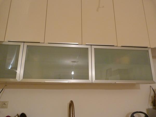

 @mariand foto som pridala ešte nejaké rady ako to spraviť? teraz neviem ked to mám takto - môžem si dať na spodok skriniek osvetlenie alebo musím na stenu za prac. doskou? pôvodne to asi bolo myslené tak..
11. nov 2012 o 23:30  •  prestavuje byt  • Odpovedz  •  Páči sa mi to

 @pralinkaaa urob foto do mobilu, chod do obchodu so svietidlami a vyberaj take aby ti zakrylo kabel, je ich na trhu kopec.
Ale ja by som ich aj tak davala na stenu nemontovala by som do spodnej steny skriniek.
12. nov 2012 o 12:32  • Odpovedz  •  Páči sa mi to

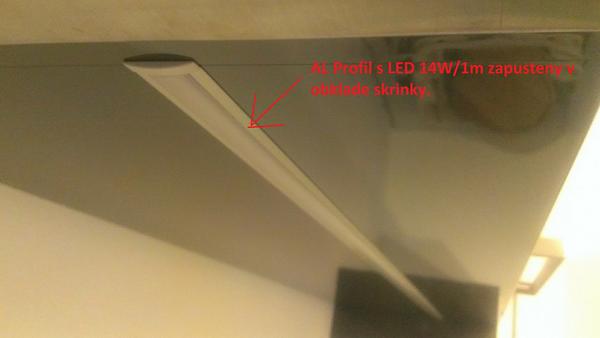

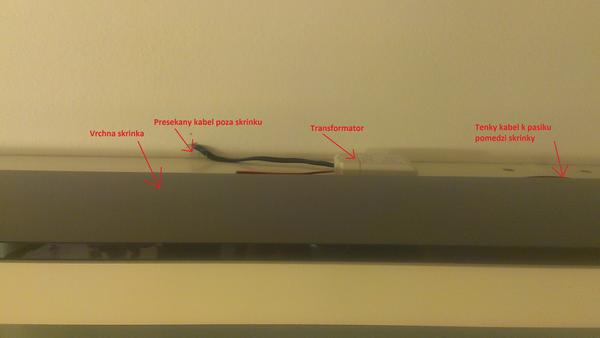

 @pralinkaaa Atlaska ti to presne napisal zasekat prevrtat sa do skrinky kde mozes schovat trafo a tenkym kablikom vojst do pasika. Mikrovypinac sa da schovat do AL profilu. Pridam sem uz fotku mojho aby ste vedeli ako na to.
12. nov 2012 o 21:55  •  už býva v dome  •  www.casca.sk / www.led2.eu  • Odpovedz  •  Páči sa mi to

 kvalita nizka fotene mobilom ale podstata tam je.
12. nov 2012 o 22:20  •  už býva v dome  •  www.casca.sk / www.led2.eu  • Odpovedz  •  Páči sa mi to
