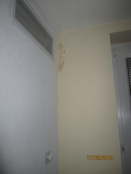

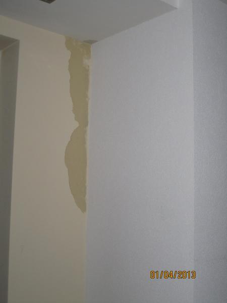

 @nadka2 okrem oplechovania, co mame aj my, treba dat dobry pozor, ako je aplikovany wekaflex a ono aj tak moze po case zdegradovať.. nam sa to stalo minuly rok po 3 rokoch co sme mali hotovy komin, aj oplechovany a vsetko.... jednoducho nam zacalo zatekat vnutri okolo komina a az patranim po pricine sme zistili, ze wekaflex zdegradoval a su v nom drobucke dierocky ....
Ono prachom a drobnymi kamienkami co prinesie vietor a pod. sa tolko obrusoval, az sa prederavoval na viacerych miestach a ked prsalo, tak to pretekalo pomalicky postupne a prejavilo sa to zatekanim pod skridlu, do domu a na podhlad.... Dali sme to opravit, jeden znamy co je na to odbornik nam bol natiahnut novy wekaflex, dali sme tusim taky strieborny a neviem ci nie az v 2 vrstvach, viem, ze to niecim este natieral, aby to viac vydrzalo, alebo tak... neviem uplne presne, nechcem napisať blbost...
ale tak zatial je pokoj...
prikladam fotky, ako to vyzeralo ked to tieklo... a ako vyzeral poskodeny wekaflex.. mozno stoji za to obcas to skontrolovať vizualne na streche emoticon
10. jan 2015 o 14:44  •  už býva v dome  • Odpovedz  •  Páči sa mi to

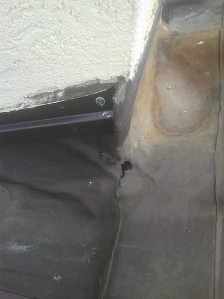

 ..mal som cestu na strechu tak som skontroloval tesnenie komina. A nepotesil som sa (Vid foto). Docasne som to prelepil hlinikovou paskou. Vela tam ta paska zrejme nevydrzi. Otazka je ako to opravit. Mozem to prelepit nejakou samolepiacou hlinikovou paskou na utesnenie komina? Napr ALfamin AL 3D tesniaci pás? Pisu tam toto:
Hliníkový tesniaci pás ALfamin 3D ako samolepiaci komínový pás používaný pre utesnenie komínov, vikierov a strešných okien.
5. okt 2015 o 08:14  • Odpovedz  •  Páči sa mi to

 Este foto
5. okt 2015 o 08:16  • Odpovedz  •  Páči sa mi to

 Pripadne to ide opravit aj paskou soundband (samolepiaca lemovka ) od soudalu?
