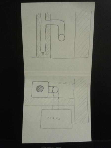

 Chcem si postaviť komín ale neviem v akej výške a pozícii umiestniť sopúch 90°. Komín je 180 a je umiestnený 60cm od nosnej priečky a hneď za 14cm priečkou. Dymovod chcem vyviesť zo zadnej strany spotrebiča, tak aby nebol viditeľný. V nákresoch sú dve varianty.
1. predsunúť spotrebič dopredu a vyviesť dymovod dopredu, hore a kolmo dopredu do komína (vybudovať obstavbu za spotrebičom)
2. posunúť spotrebič nabok a vyviesť dymovod dopredu cez priečku, hore a kolmo doľava do komína (obstavba v druhej miestnosti)

 1. variant: - uberá miesto v obývačke a nevykuruje druhú miestnosť
+ viac možností výberu spotrebiča, ľubovoľná šírka
2. variant - obmedzený výber spotrebiča, cca max 80cm široký spotrebič (zavazia nosná priečka zboku)
+vyhrieva vedľajšiu miestnosť, šetrenie priestoru v obývačke, bez problémov s vedením ext. prívodu vzduchu
Výška vyústenia by mohla byť 194cm? Čím vyššie, tým viac možností?
Spotrebič ešte nie je vybratý.. Niečo menšie do ND.
Ďakujem.

 Môže, len nechcem priznať dymovod a keď by som riešil variantu 1 tak by som musel vytlačiť spotrebič do priestoru čo by už trocha zavadzalo, a výšku napojenia neviem určiť presne lebo ešte nemáme vybratý spotrebič, čiže neviem ako vysoko umiestniť sopúch. Podlaha s izoláciami mi uberie cca 25cm z paty komína čiže konečná výška by bola osovo 169cm približne.. Ako by ste to riešili vy?
Ďakujem..

 Viem, ten horný odvod nechceme, chceme sa mu vyhnúť, preto zo zadu a kryť dymovod do nejakej "obstavby" ak je toto riešenie možné. Riešim to aj kvôli tomu, aby som v budúcnosti mohol napojiť kvalitnejší spotrebič, teraz len niečo lacnejšie..
