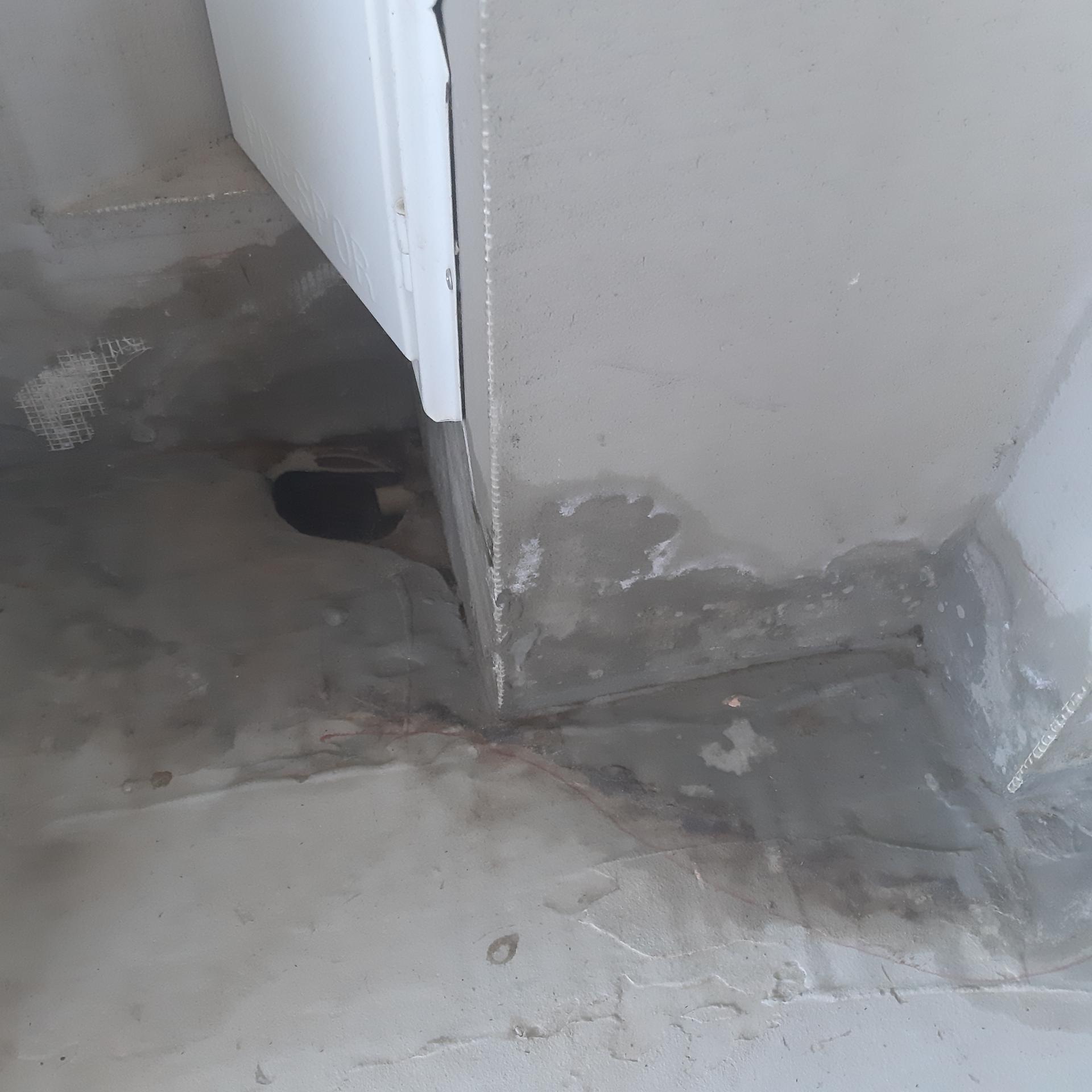

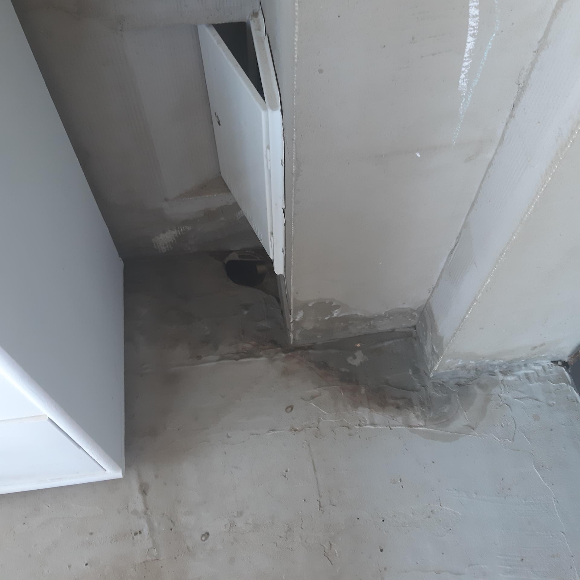

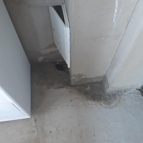

Dobrý deň, Nemáte náhodou skúsenosťou s podobným vlhnutim pri vonkajšom komine....komin sme aj za penetrakovali aj silikonovali.
@paja2686 to je asi od dažda teraz veľa prší ja som dal naspodok plechovú nádobu do komína a to mám komín cez stred domu, z vonkajšej ho treba zatepliť, nebude na ňom kondenz
Treba napisat aj aky to je komin. Ci ma dole nadobu na kondenz a dazdovu vodu a ci je vyvedena von. Ci mas striesku a podobne. Je izolovany od zakladu??
