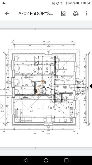

Zdravim.. robil niekto teplovzdusne rozvody od krbu svojpomocne ? A použil materiál z obi ale o Merkury ? Môj prípad (viď obrázok - oranžová čiara "3m rula +ventilátor" je budúci rozvod z krbu do chodby ).keďže krbove vykurovanie nebude hlavný zdroj tepla skôr len pri tuhsich zimach,chcem ísť do lacnejšej alternatívy z Obi alebo MM.. Origo predajni z krbmi mi dali cenu za ventilátor 300€ plus iný materiál .zdá sa mi to predražené..
@majko22 ak by si mal všetke dvere okrem WC otvorené nepotrebuješ ventilátor do 5 m ide aj bez, z ventilátorom a rozvodom cez povalu je to drahé , straty a treba elektroniku na riadenie klapiek, lebo sa stane že z obostavby vytiahne viac tepla a v miestnosti z krbom bude chladno
@duzu rula pôjde cez technickú miestnosť pod sadrokartón (bude ju vidno )a zapínanie ventilátora by som dal na vypínač (keď chcem zapnem ) inak mi ponúkali ventilátor ktorý sa zapne pri nahriatii krbu a vypne keď vyhasne (to nechcem )..
