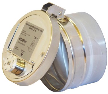

Komin je 3-vrst. nerez, vedeny interierom a strechou von. Komin nema standardne dvierka ale vybera sa cez blendu zo spodu. Tak ako je na obrazku (z netu).

Mozem pripojit tento regulator tak ze:
1. Vytiahnem blendu zo spodu komina a pripojim novy nerezovy T-kus.
2. Na T-Kus nasadim zo spodu blendu t.j. vyberat budem nizsie.. Miesto pod kominom mam.
3. Regulator pripojim na tento T-kus.
Bude regulator tahu pracovat spravne?
