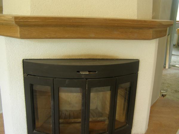

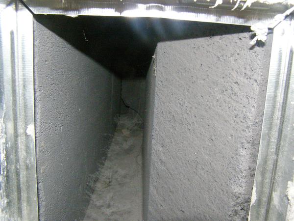

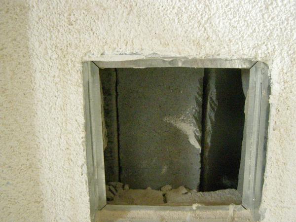

 Krb mi staval pred rokom clen Cechu krbiarov Slovenska, a preto som sa spolahla, ze to bude kvalitna praca. Uz rok ho nemozem primat, aby odstranil reklamovane chyby. Prosim o Vase nazory aspon na tie nedostatky, ktore su viditelne na fotografiach. Krbova vlozka nie je zabudovana cela a prieduchy vlastne nie su. Po odstraneni krytu vnutri su zamurovane. A potom ten chudak kozub ako ma kurit??? emoticon

 Obstavba krbu je ako riesena porobetonovimi tvarnicami obrazok 2 a 3 ?

 Nie je to dobre , skuste sa nejak dohodnut o vrateni penazi uz ked nie vsetko aspon cast . sudne neviem.. to mozno bude na dlhe lakte.. a treba zvazit , ci mu to date opravovat ked to vlastne vobec nevie vid na obrazku . je to potupa nas majstrov.. S pozdravom Hrnciar

 @katka1129 vidim ze ano su to tvarnice,tie nie su vhodne na to ...

 @tork25 ved preto som sa pytala lebo nevhodne zvoleny material na obstavbu a ktomu chlap z cechu krbarov a k tomu cechu potrebovala som nejake info o krbe a zausteni do komina tak mali na stranke este forum tak tie odpovede kompetentnych strasne vysmievacne a v kazdej odpovedi obradte sa na odbornika z nasho cechu vo vasom okrese ten cech vznikol len na clenske poplatky a teple miestecka .
