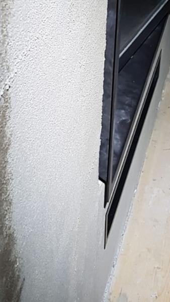

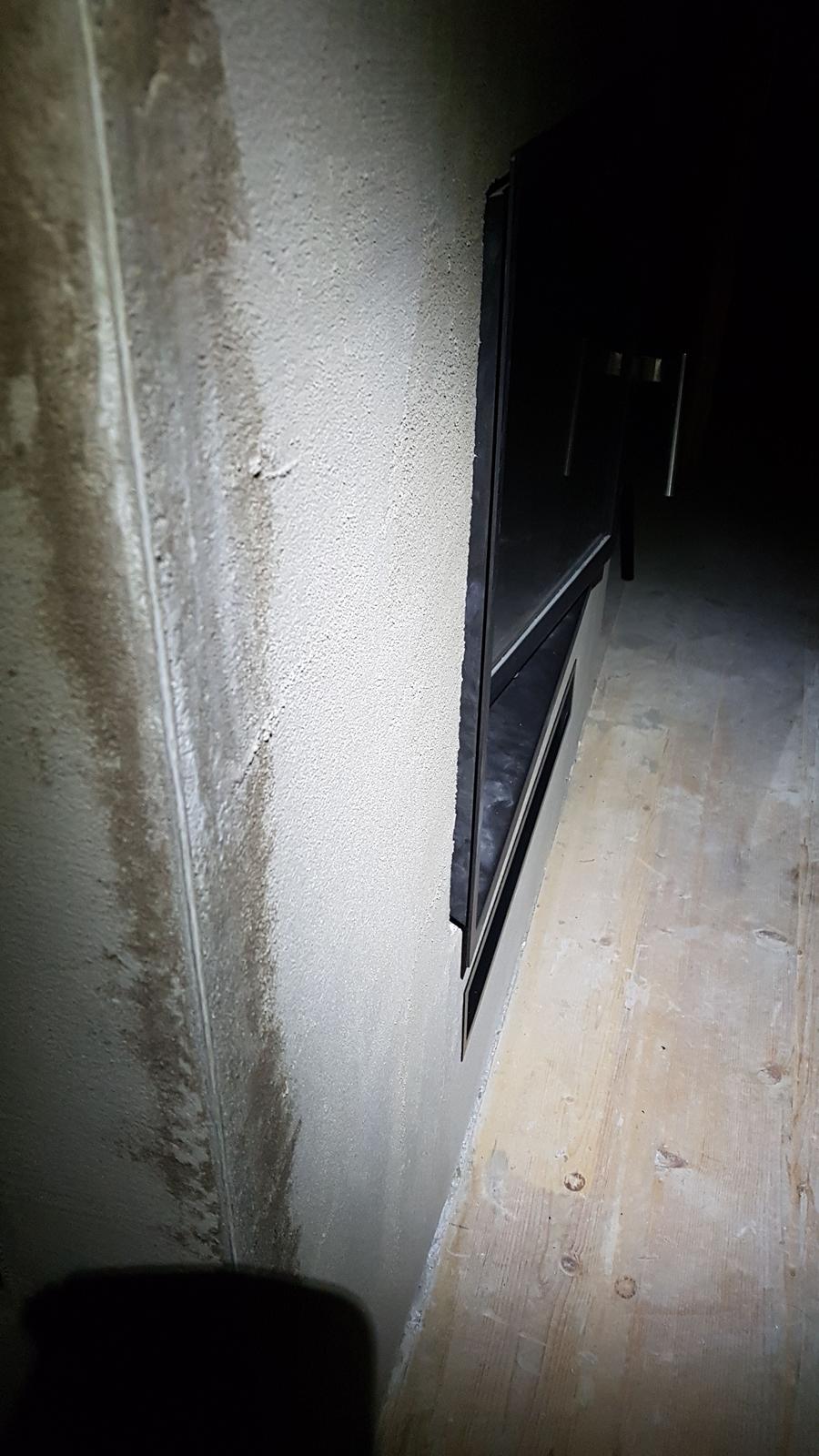

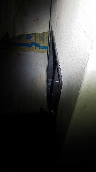

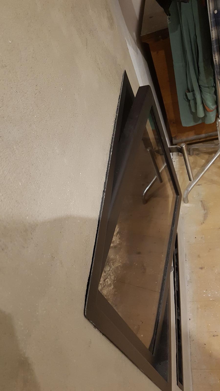

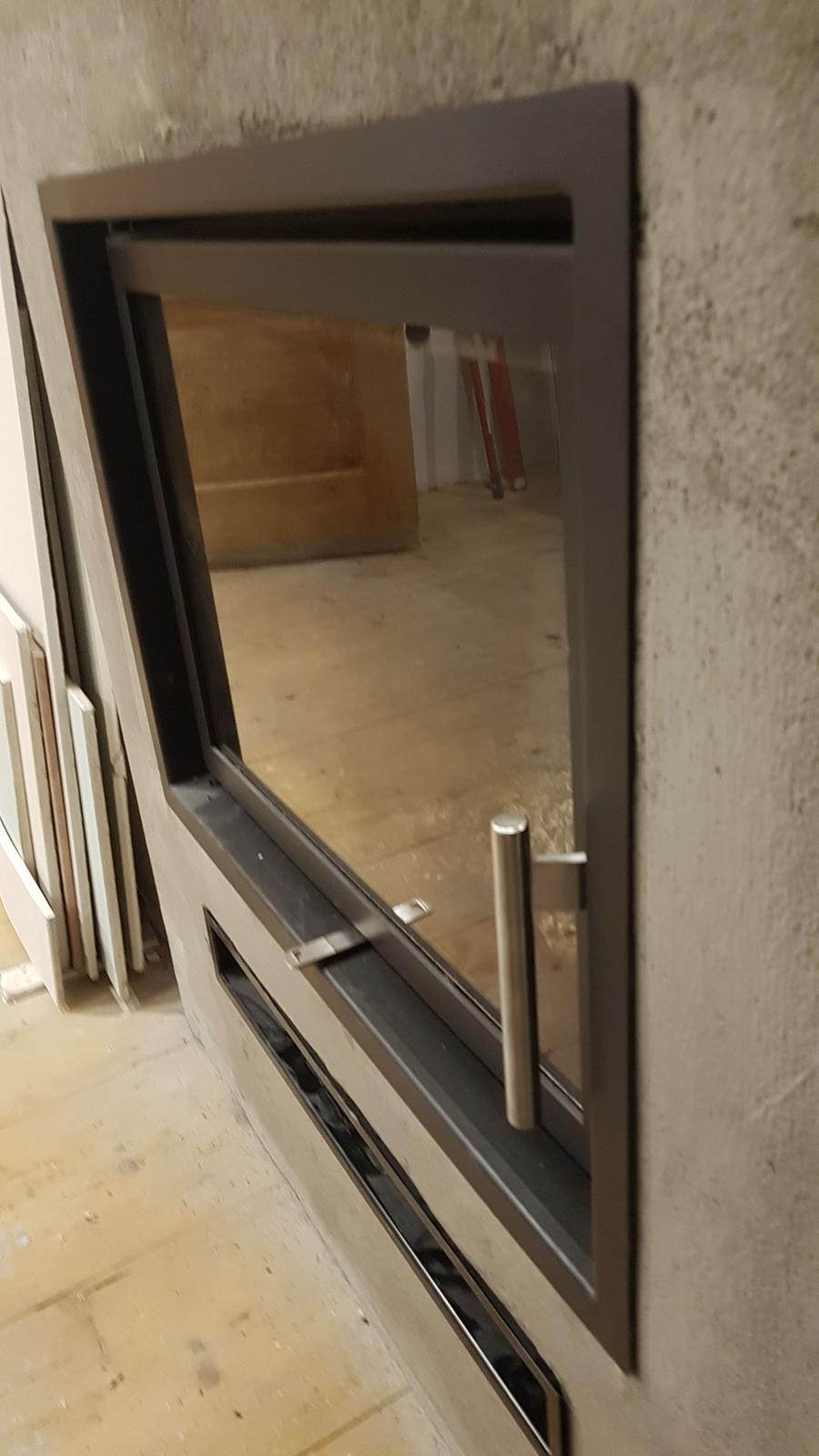

Ahojte urobili mi dvojtvarovy krb a z jeden strany z obyvacky im ramik pekne zapadol a z druhej spalnovej casti ramik odstava skoro 1.8 na jeden aj druhej strane vid foto...
Mam ich pracu alebo ze ramik pekne nesedi riesit ci je to standartna dilatacna medzera...zatial som im nevyplatila..
Dakujem za vas nazor
@alexkrpec ahoj, ja som si to robil sa a urobil som to asi 1000 krat krajsie (nieje tam taka medzera). Mam mmedzeru cca 1 mm a vsetko ok. Potesim ta aspon tym, ze to vedia dorobit tou ich specialnou omietkou ( nech to ide na ich naklady)- asi si to nepresne vymerali..

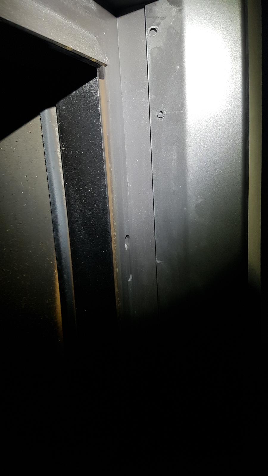

@alexkrpec rám okolo vložky vieš nastavovať, otvor si dvierka a povol skrutky a môžeš si rámik povytiahnuť ako potrebuješ. PRedpokladám, že to ešte nemáš finálnu úpravu, príde ti tam napríklad obklad. Rámik sa demontuje, obklad nalepí a rámik osadí nadoraz. Bude to dobre
