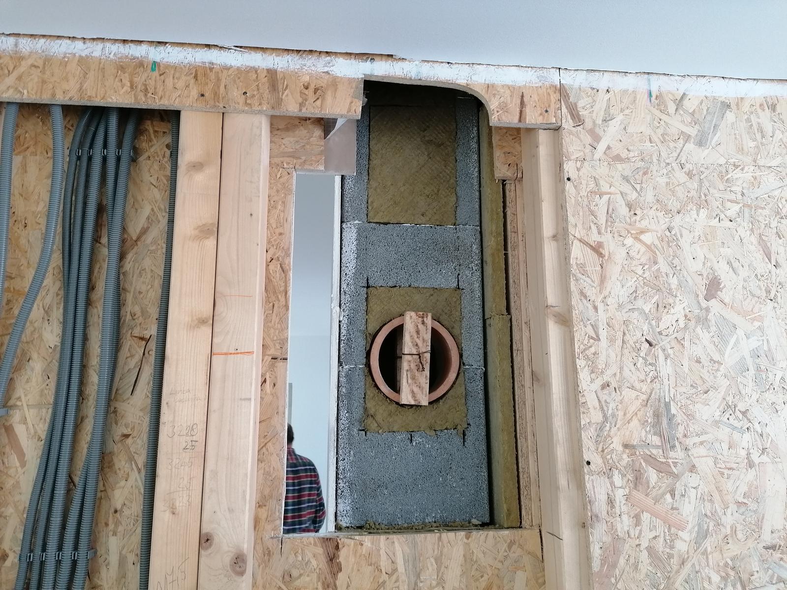

Skontrolujte si prosim pred stavbou komina schopnosti stavebnej firmy, teda jej pracovnikov. Opytajte sa ich ako to planuju urobit a vyjasnite si problemove miesta. Urcite si dohodnite spravnu vysku zaustenia s ohladom na typ a stav prilahlych konstrukcii.
Tak ako to je tu urobene, to urcite nie je spravne!
@schiedel_maros_plsko Ja stále nechápem, kde projektanti, investori a stavbári zobrali informáciu, že sopúch má byť čo najvyššie, ideálne pod stropom... :-| :-| :-|
@modrak26 Na kúrenie slúži ohnisko, nie dymovod... To, čo získate z 0,5m dymovodu, je zanedbateľné. Oveľa horšie je, že nad sopúchom neostáva priestor na dostatočnú izoláciu. O fotke hore sa radšej ani nevyjadrujem, ak by som napísal, čo si o tom myslím, zas by ma tu vymazali :-D
@modrak26 My sa tu ale nebavíme o vašom kamennom dome, ale o sopúchu v drevostavbe, ktorý je na fotke hore. Rád sa nechám poučiť, ako by ste tento stav vyriešili?

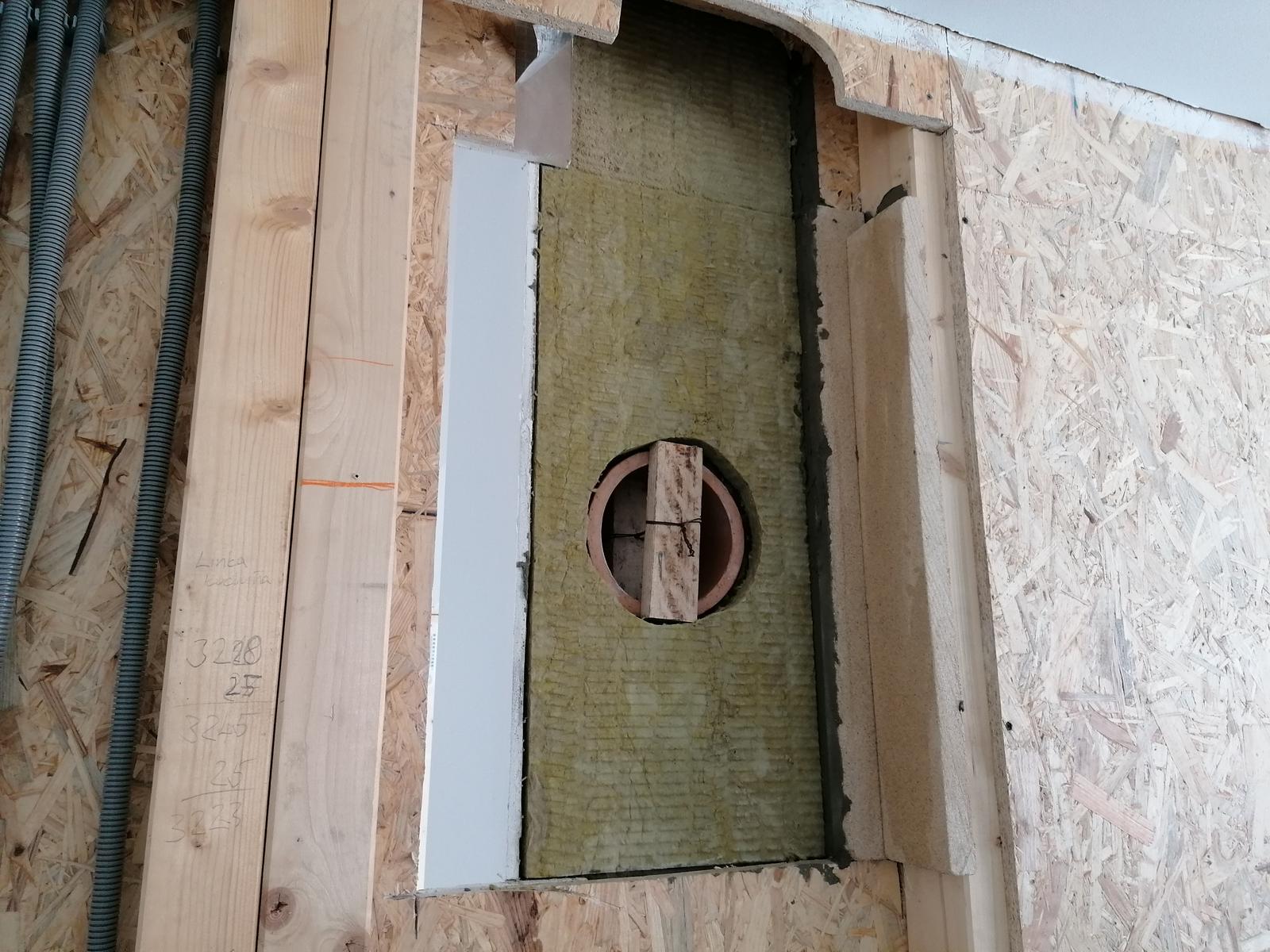

@modrak26 a ja znova opakujem, že ak kvalitné ohnisko s dobrou účinnosťou bude mať dymovod namiesto 1,5m iba 1m, užívateľ to absolútne nepocíti. Ale zhotoviteľ bude mať možnosť kvalitne stavbu uzavrieť medzistropom a bude mať priestor dostatočne odizolovať stropné horľavé konštrukcie!
@modrak26
Je to URCITE ABSOLUTNE ZLE
Vysku napojenia tesne pod stropom, kde su zabudovane horlave materialy, predsa nemozete povazovat za spravne!
Ano, jednoplastova rura je dodatocnym zdrojom tepla pre kazdeho co ma tuto moznost to vyuzit. ale v krbovej obostavbe , co mal zjavne na mysli @reward , ten polmeter nedava az taky zmysel.
@modrak26 to nemyslíš vážne čo si napísal. Na toto sa musí aj laik pozrieť a musí skonštatovať, že tam proste nie čo nie je podľa kostolného poriadku. Je to moc blízko... je to nebezpečné a hrozí poškodenie izolácie alebo požiar.
Ježiši Kriste nemontoval si to náhodou ty ? 😄
