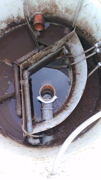

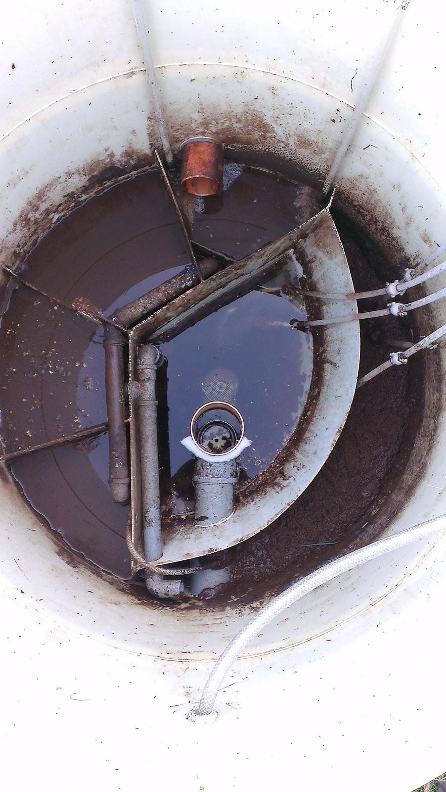

 @majkoj Mne to sitko sice tiez zanasa, ale vzdy tam ostane maly otvor, ktory precistuju bublinky, takze pretecenie z tohoto dovodu nehrozi. Co sa ale toho pretecenia tyka, tak akumulacny priestor je mensi, ako uvadza vyrobca a ked sa vypusti vacsi objem (viac ako 100l), tak to automaticky ide cez prepad. Preto som na ten prepad prirobil taky plastovy golier, aby mi z tadial netiekol vyplaveny bordel do prepadu (aj ked teraz je toho bordelu a vyflotovaneho kalu minimum)

 @majkoj Ja som to pretecenie sledoval, ked bola este COVka nova a sitko som cistil jak blazen niekolko krat tyzdenne emoticon
Ked tam jednorazovo vypustis 150l vody z vane, tak ver tomu, ze to stiko moze byt akokolvek ciste ale stihat to nebude. Ta dierka ma myslim odtok 4l/min podla manualu. Vanu vypustis asi za 2 minuty, takze aj ked je vsetko vporiadku, tak zas cas, ktory vypustis vanu stihne odtok vypustit max 10l. Zvysok vane ide cez prepad.

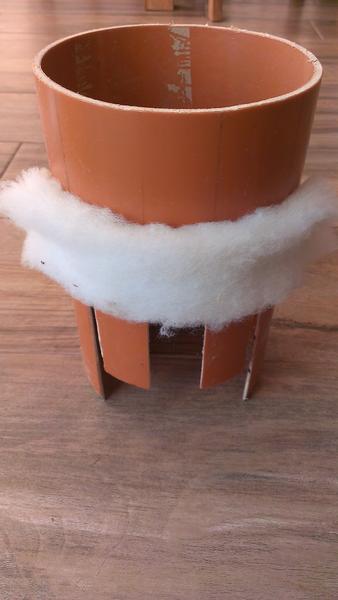

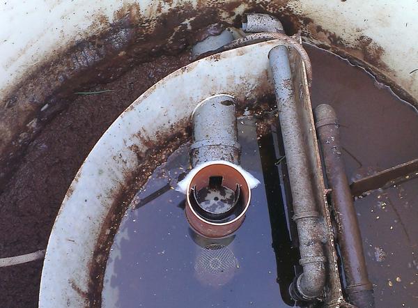

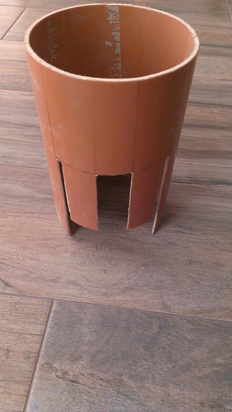

 @majkoj Odrezal som asi 15cm kus PVC rury 160, prerezal som ju pozdlzne a nasadil na ten prepad tak, aby vrch tej PVC rury bol malinko vyssie ako prepad. PVC je lahsie ako voda, takze aj keby to zklzlo, tak sa nepotopi.

 @supiiik @majkoj ten golier, ktorý si vyrábal, ja mám na ČOV-ke originál ako ochranu k pretečeniu pri väčšom návale vody

 @topvideo ale to je aj tu @supiiik ho len zvacsil.

 @majkoj akosi ho na tej jeho foto nevidím emoticon

 @topvideo cele je to spravene tak, ze voda pretecie az ked pritecie naraz nejak 150l vody, z fotky to nie je az tak vidiet.

 @topvideo @majkoj Ale ja som tym golierom nechcel zvacsit objem, to ani nie je mozne. Islo mi o to, ze ked dojde k preteceniu, tak ten golier zabrani tomu, aby necistoty, ktore plavaju na hladine splachlo tym prepadom prec.

 @majkoj To video poznam, vlastne to ma inspirovalo tam nieco take pridat, je to ten isty princip. Skoda len, ze to nie su nove ATcka. Pytal som sa na to technika z Aquatecu a vraj tieto typy vyrabaju len pre Nemecko.
@topvideo ak by sa mi to aj podarilo uplne zatesnit, tak by to asi nebolo dobre, lebo by sa vyrovnali hladiny vo vsetkych komorach a asi by to nerobilo dobrotu. Ten prepad tam vlastne plni tu istu funkciu ako sitko, akurat ze cez sitko nesplachuje bordel z hladiny. Ja som vlastne zabranil tomu aby ten bordel splachovalo aj pri vacsom objeme, takze teraz uz to nie je taky problem.

 @supiiik tak som si namiesto obeda odbehol do dielne emoticon

 @majkoj Nooo, tak to je parada emoticon Az sa hambim za tu fotku, ktoru som zverejnil emoticon
To je DN200 PVC?

 @supiiik nie, 160ku som mal na "sklade" emoticon

 @majkoj Hmm a mne sa zdalo, ze ten vystup je DN160, teraz pozeram v papieroch, ze je to DN125. 160ku mam "na sklade" aj ja emoticon , ked bude cas, nieco pohutam, zatial mi toto moje riesenie staci, len sem tam, ked nieco robim v cisticke, tak mi to zvykne zklznut nizsie... Tvoje riesenie je ovela sofistikovanejsie, si ma inspiroval, neskor sa zrejme budeme musiet nejako dohodnut, koly autorskym pravam emoticon emoticon emoticon
