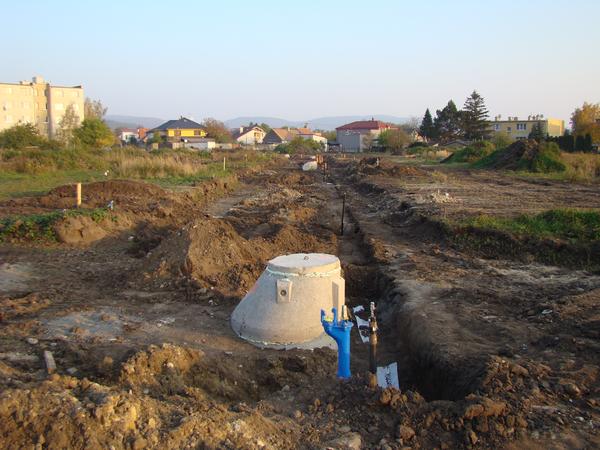

 @mato666222 Obec nemá povinnosť vybudovať siete. Ak chceš stavať, potrebuješ sa napojiť na siete, ak tak podmienil stav. úrad. Ak nie sú siete vybudované, budeš ich musieť vybudovať ty. Treba si zvážiť, či to stojí za to.
Na to aby si vybudoval kanalizáciu, potrebuješ projekt, riadne stavebné povolenie a následne kolaudáciu. potom tú tebou vybudovanú kanalizáciu prevezme do správy prevádzkovateľ kanalizácie. Ak nie, budeš musieť založiť právnickú osobu, ktorá bude zabezpečovať správu tej vetvy, ktorú si vybudoval.
Nie je to len položiť nejakú rúru. Navyše, ako je to obecný pozemok, tak budeš potrebovať aj súhlas vlastníka pozemku, teda obce na to, aby si tam mohol niečo stavať. Bez toho projektu to nepôjde, lebo sú nejaké normy, ktoré nepoznám ani ja ani ty. Napr. na hrúbku kan. rúry, na to, ako ďaleko od seba musia byť revízne šachty a pod.
Nám teraz na jeseň stavali komplet siete (kanál, vodu, plyn, elektrinu) a cestu a nie je to lacná záležitosť. Trvalo to vyše roka, len kým sa vybavili všetky povolenia.

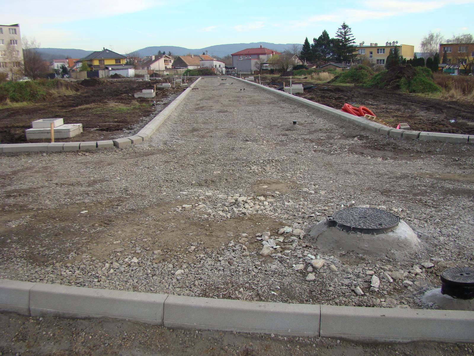

 @chrobak7 To zle vidim, alebo je ten betonovy poklop naozaj prilepeny PUR penou?
16. dec 2015 o 09:04  •  už býva v dome  • Odpovedz  •  Páči sa mi to

 @supiiik Vidíš dobre. Ale to je len dočasný poklop, aby to počas výstavby nebolo otvorené. Teraz je tam už riadny a ide sa betónovať cesta.
