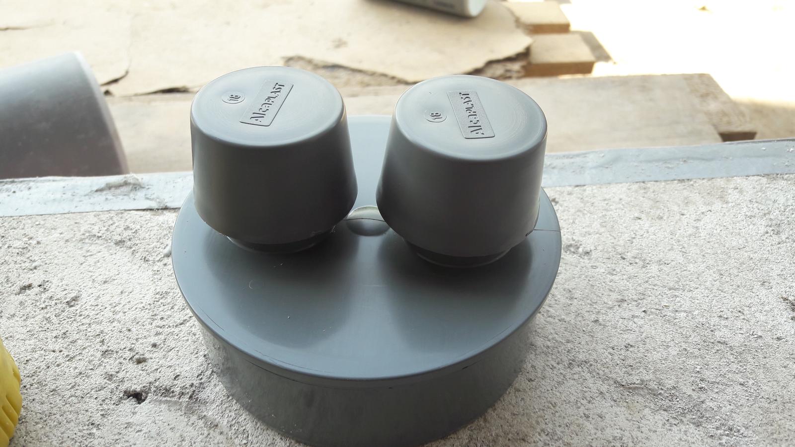

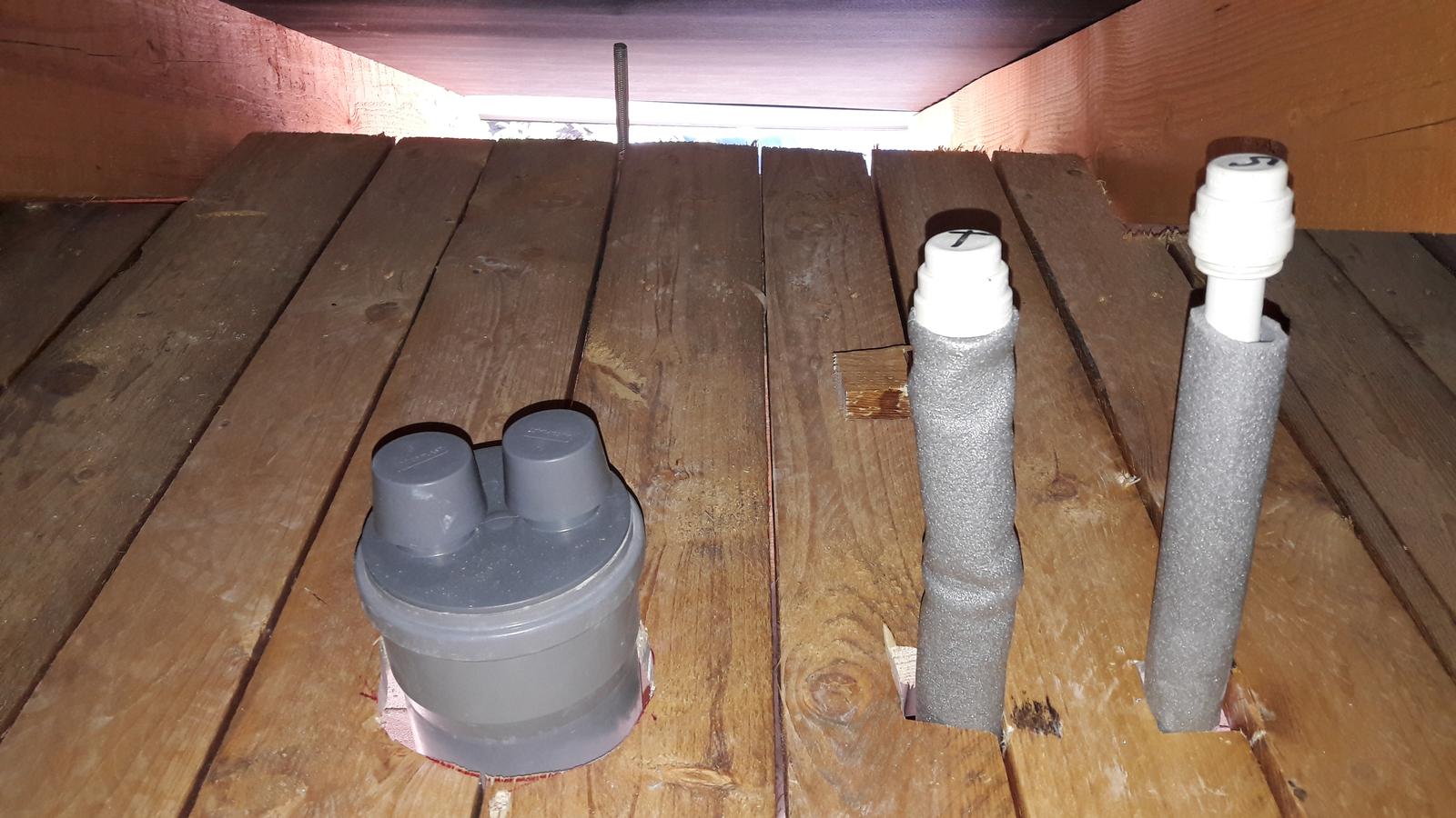

@roboza právě že všude čtu rozporuplné názory. Někdo říká, že u přízemního domu stačí přivzdušňovací ventil vyvedený třeba nad SDK podhled, někdo říká, že je bezpodmínečně nutné otvětrání skrze střechu. Samozřejmě že bych nejraději měl v domě co nejméně děr ven ale někdy je to asi holt nutné :-)
@shveecko je aj tu o tom viacero tém ak máš chuť študovať. Aj keď toto by si mohol prediskutovať s projektantom zdravotechniky, prípadne s vodárom. Ak o dobre chápem, tak odvetranie je potrebné pri pripojení na verejnú kanalizáciu. Ak máš vlastnú čističku či žumpu, kde máš odpady gravitáciou, tak stačí privzdušňovací ventil. A ten ani nemusí ísť von z domu, ale stačí napríklad do steny, alebo geberitu.
