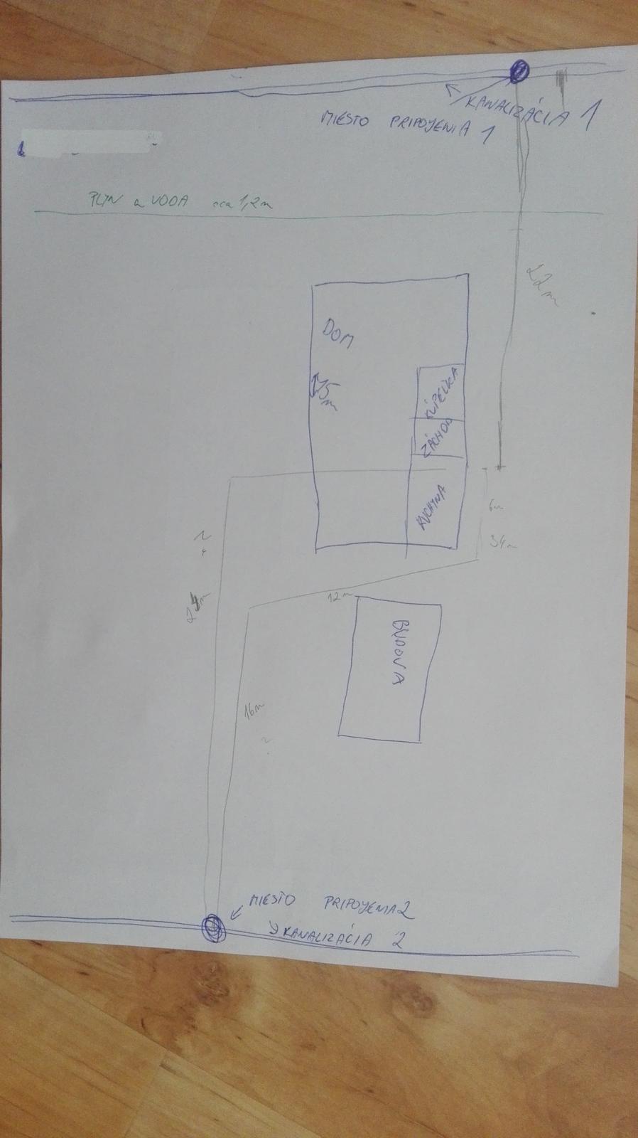

chcem sa spýtať na kanalizačnú prípojku.
Viem že v budúcnosti to bude riešiť projektant, ale vzhľadom na situáciu, potrebujem to riešiť už teraz.
V mieste kde chcem stavať dom, je možné sa pripojiť na kanalizáciu z dvoch strán. Prvá prípojka je v hlbke cca 2,2 m, druhá 2,4 m . Sklon pozemku minimálny cca 1,5-2%. Kanalizačná prípojka č. 1 je na druhej strane cesty, takže je potrebné cestu prevŕtať. Tiež je tam aj plyn a voda v hlbke 1,2 m.
Kanalizačná pripojka č. 2 ak by som sa chcel na nu pripojiť, musim sa rozhodnúť teraz, a spraviť si napojenie aspon 2 m, pretože robia sa tam stavebné úpravy a do budúcnosti to už nebude možné.
Chcem sa spýtať, či má zmysel si robiť prípravu na kanalizačnu pripojku č. 2 ? Je vhodné mať 2 zalomenia ?
Kolko musí isť kanalizacna rúra od základov ? Ako navrhujete sa pripojiť?
Kedže sa v tom nevyznám, vedeli by ste na to pozrieť, a zhodnotiť to ?
@charles91 ak správne vidím v prvom prípade bude dĺžka kanalizácie 22m a v druhom 24m, plus dĺžka kanalizácie pod domom. Bude problém urobiť na kanalizačnom potrubí potrebný spád a zrejme tam budeš musieť dať prečerpávaciu šachtu. Cestu teda budeš musieť rozkopať aj tak kvôli vode a plynu? Pri druhej možnosti tam nemusíš dať 90° koleno ale môžeš to riešiť postupne (45° koleno, rúra, 45° koleno)..
sprav si dvojku, máš to jednoduchšie (žiadna voda ani plyn, ziadna cesta). ja mám kanalizáciu asi v polmetrovej hĺbke, trasa 60m + 1 revízna šachtička. Sklon trafíš keďže je tam ako píšeš 2 a pol metra. Namiesto 45°kolien použi 3x15° v trasovaní von z domu prípadne ak budeš mať cez pozemok zátačky... nech máš väčší oblúk, splašky nenarazia o stenu a "nespomalia".
