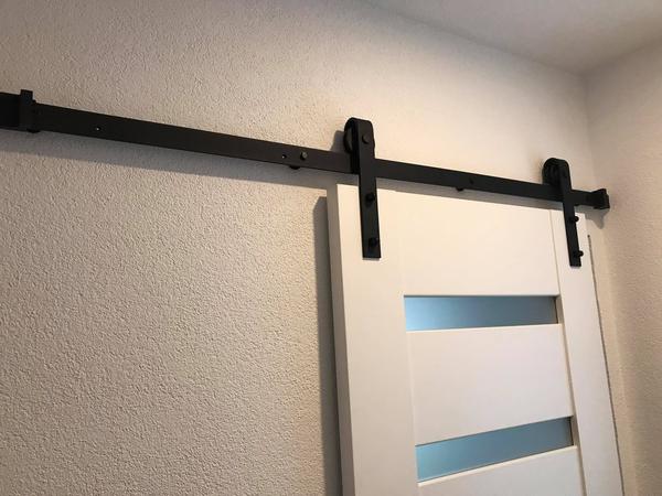

mate niekto skusenosti s kovanim na zavesne dvere.?Ideme si to dat na satnik.prikladam fotky
  • Dobry den,
    vcera som ich montoval, mam posuvny system z retrodomov.sk a celkom dobre. Vodiacu pasovinu som skratil na pozadovanu dlzku , nakotvil na 12-tky hmozdinky (skrutky tam boli), dal chemicku kotvu, dotiahol, a pohoda... Najlepsie sa to robi dvom.
    Snad to vydrzi tu vahu, kedze dvere Atvyn su dost tazke...
  • @vrtulnik94  dakujem za odpoved. Dlho som tu nebola,tak pisem neskor. dufam,ze do Vianoc to dokoncia,tak potom poslem fotky
