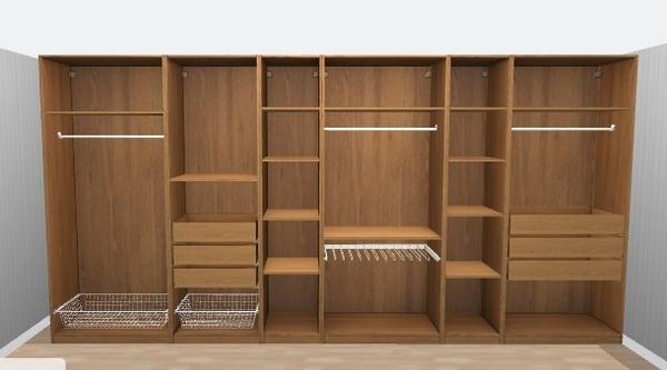

 ahojte emoticon vo viacerých albumoch som videla šatníky PAX z Ikey. chystáme si tiež vyskladať šatník, ale nakoľko bude ako samostatná miestnosť, nebude mať dvere. chcela by som sa spýtať tých, čo s tým majú skúsenosti, či je možné do toho "korpusu" NEdať tú zadnú stenu (kvôli odvetraniu). už som videla, že niekto tu mal šatník PAX a akoby vzadu mal tapety...len neviem, či tie tapety boli nalepené na zadnej stene šatníka, alebo tam tú zadnú stenu vôbec nemal. ďakujem za rady emoticon

@thodosy šatník bude na celú 5 metrovú stenu, cca zo 6 kusov a z bokov zase ohraničené stenami, tak hádam sa už nejak spolu "podržia" emoticon

 @cache algot mi príde taký neprehľadný, resp. neusporiadaný, chýbajú mi tam tie bočné deliace priečky. viem si ho predstaviť na menšej ploche, ale na 5 m stene veľmi nie.
@stolverka uvažovali sme aj nad tým, že si dáme niečo ako pax vyrobiť stolárovi, ale predpokladám, že do ikeáckej ceny sa nezmestí...
