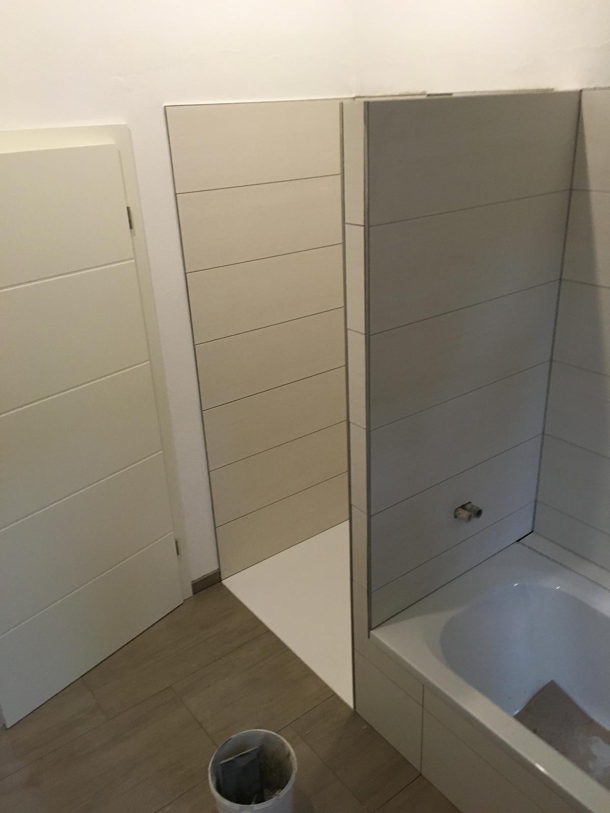

Rada by som počula Váš názor na odvedenù prácu. Možno som iba náročná, ale proste sa mi to zdá ošmejdené. Človek, ktorý robil obklad a obmurovanie vane aj geberitu za to dostal cca 900 euro. Keď k nám prišiel začal kritizovať ako je dom vymurovaný, ako je omietnutý...všetky firmy čo sme mali poohováral s tým, že jeho robota je 100%ná. V čase začatia obkladania mali omietky dva mesiace a anhydrid mesiac (manžel lepil v dome dlažbu po dvoch týždňoch od zaliatia a je v poriadku). Obklad pánovi majstrovi do rána skoro všetok opadal. Povedal, že dom je nenormálne vlhký, to preto. Dom sme presušili a obkladať sa začalo o 5 týždňov. Ľudia tohto pána denne dali s vypätìm všetkých sìl cca 12 obkladačiek. Do rána boli skoro všetky duté. Divné bolo, že keď sme chytili obkladačku lepidlo nepadalo po kusoch, ale vysypalo sa ako piesok. Otec im poradil, že.to nemajù keď to stvrdne v kýbli znova riediť vodou, ale zarobiť novè. Pomohlo to, nakoniec po 2 týždňoch kùpeľka uzrela svetlo sveta. Dve kachličky na vani proste neurobili, už na to nemali nervy, že nech si dorobìme sami :-). Silikòn pri vani nedali, že to je zbytočné, sj tak splesnivie. Lenže kachličky nie sù rovnako rezané tak čo iné tam máme dať? Okolo vane dali lištu, že miesto silikònu. Ale lišta má 4mm medzeru, tak je tam na nič a neviem ako to zachrániť...

tak toto by som ja nerozdýchala. Také orezané zubaté obkladačky museli vybrať a dať nové. Podla tohto su tí naši pani majstri. Ja by som ho dala na sud za nahradu škody.

Panebože, som úplne zhrozená. Vy ste za toto fakt zaplatili? Za nedokončenú prácu? A tie lišty okolo vane, to nebola skrytá kamera??? =-) Veď to ste museli už po 1-2 dňoch vidieť, že to chlapci nevedia a budú problémy. Už vtedy ste ich mali stopnúť a poslať radšej domov.

@majsterdreva bola dohodnutá elektrina, sdk a dve kùpeľky. Robili to priebežne naraz. Druhù našťastie nie, to som im vzala keď som videla tù hrôzu. Druhù kùpeľku urobila partia o polovicu lacnejšie a o 1000% kvalitnejšie
